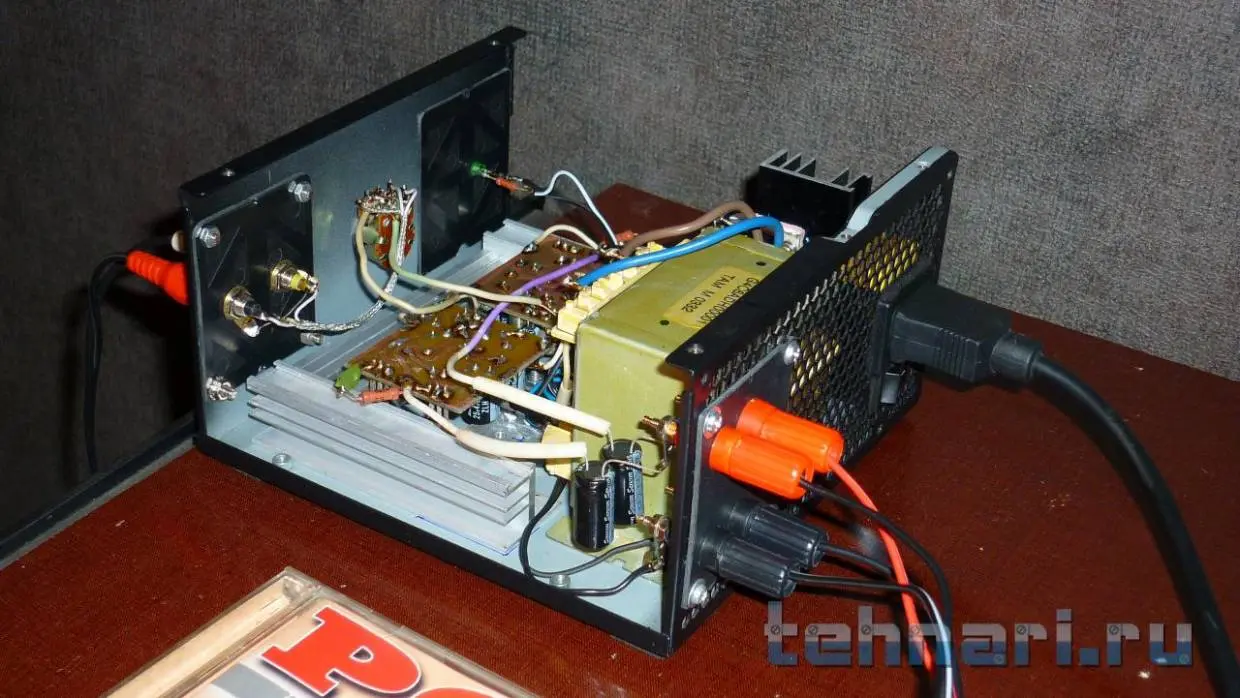

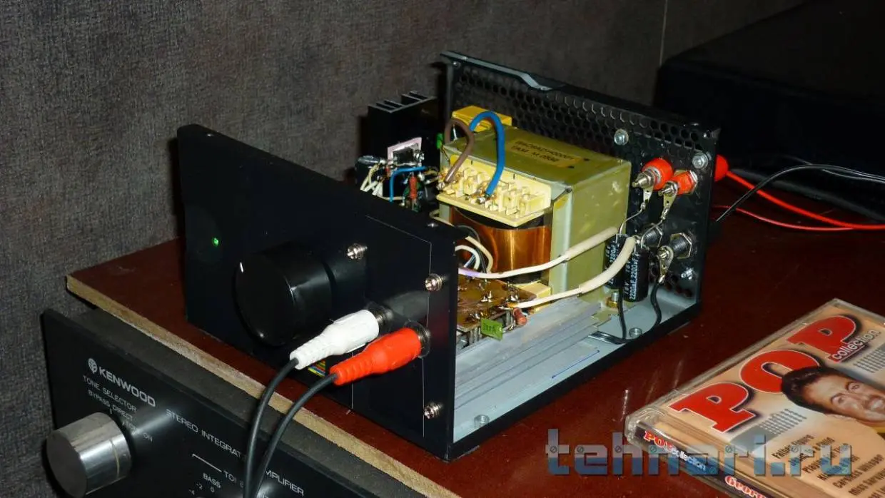

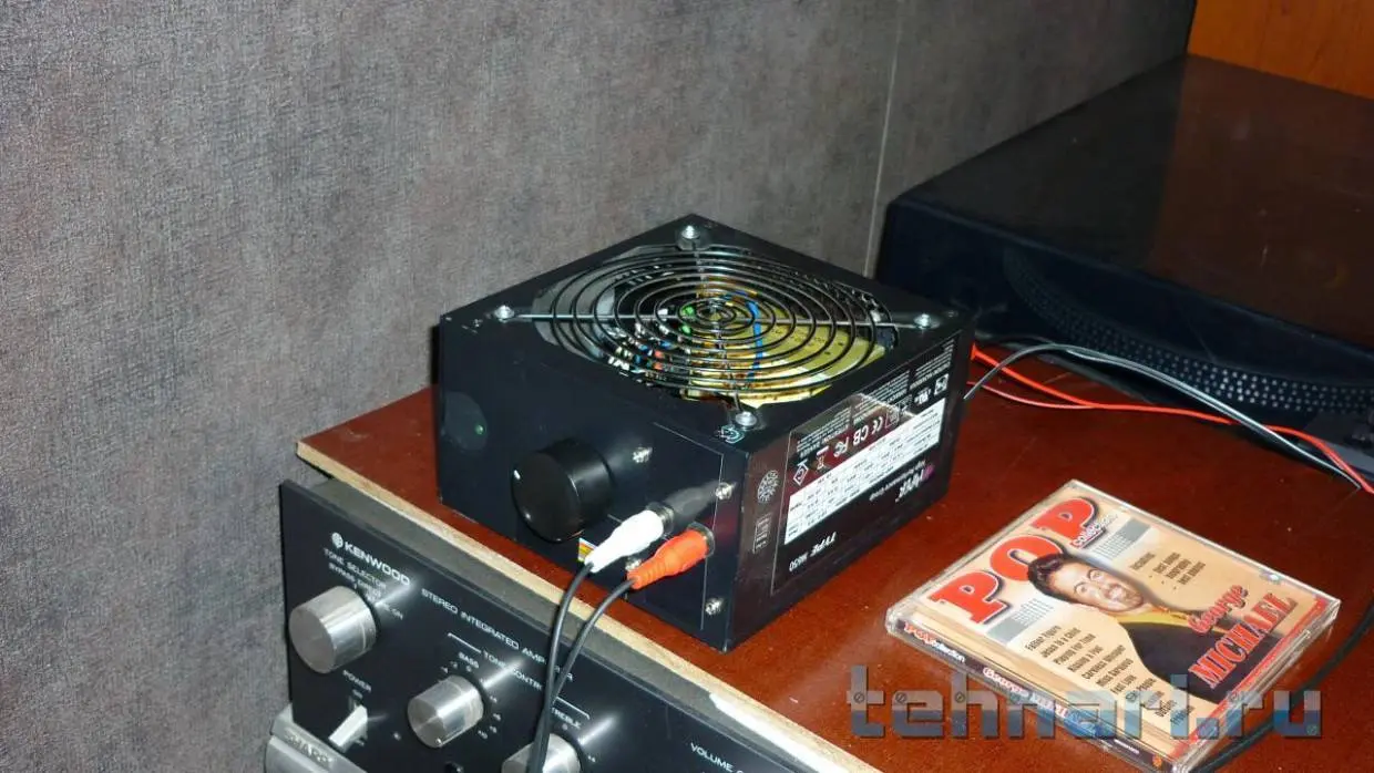

Заинтересовавшись этой темой, решил тоже смастерить эту печку. А то все чё то Худа делают, и я захотел. Греется он конечно - ужас, но и звучит зачётно. Темброблок не нужен. Голос как то стал выделяться в перёд. Но всё при этом сбалансировано. Тестировал его при разных токах покоя : от 2.4 А до 0.4 А. Особой разницы в звучании не почувствовал. Питание необходимо хорошее, иначе фон. Я сделал стаб , на выходе которого 18 В. с плавным включением. Вещь хорошая. Никаких процессов в АС не слышно. На выход поставил 819. Сначала пробовал 805. С ними не пошло. Транс от музыкального центра Самсунг. Корпус от БП.

Такой маленький корпусок нужно турбиной от "мига" охлаждать. Столешницу не прожигает? :) Даже мой, весом 11 кг, греется так, что рука еле держит.
Электролиты на выходе выполняют роль защиты АС?
Сань, на всякий случай кинь ему карлсона, например от чипсета с ПК. А вообще, радиаторы что-то уж совсем мелковаты... (или только на 8 Ом работать будет?)
