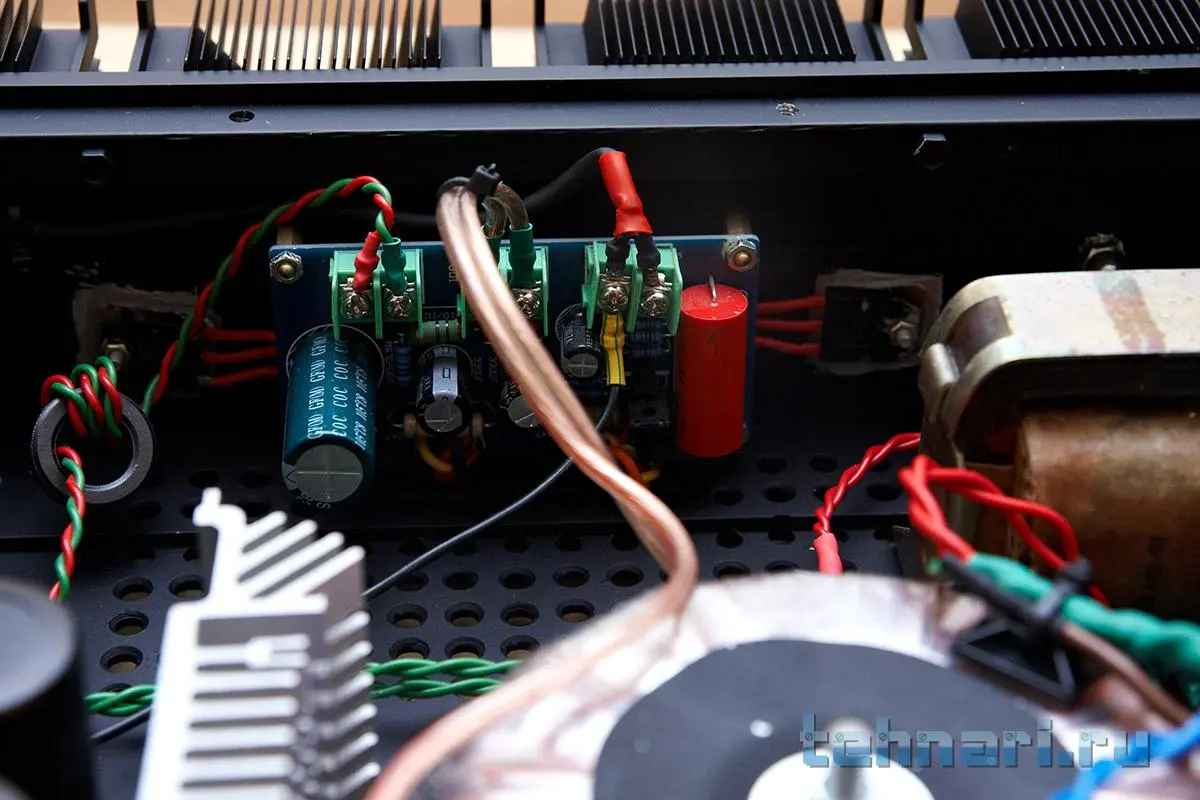

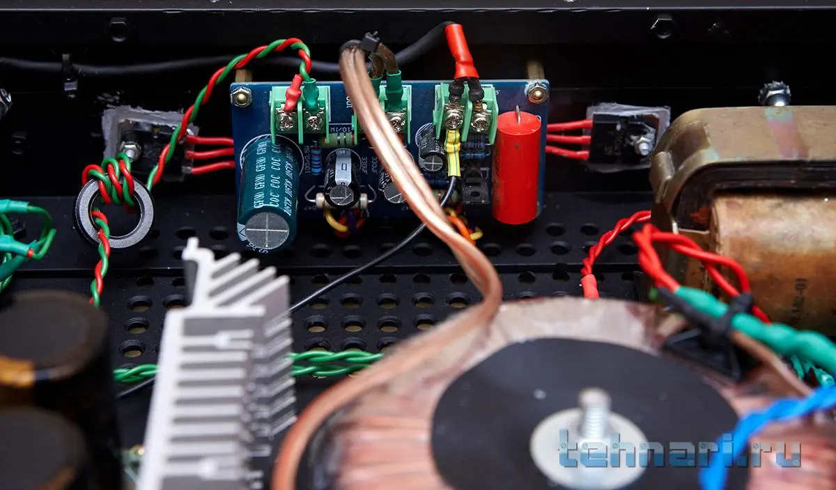

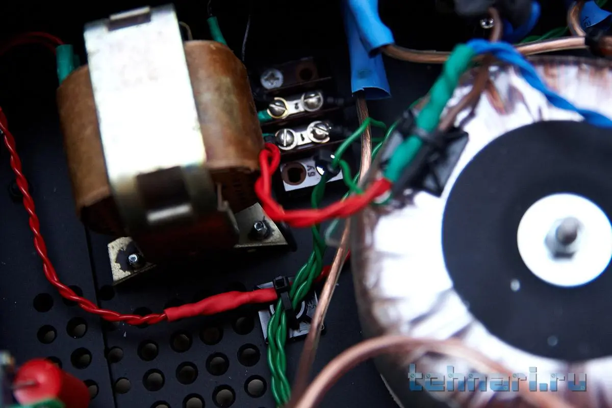

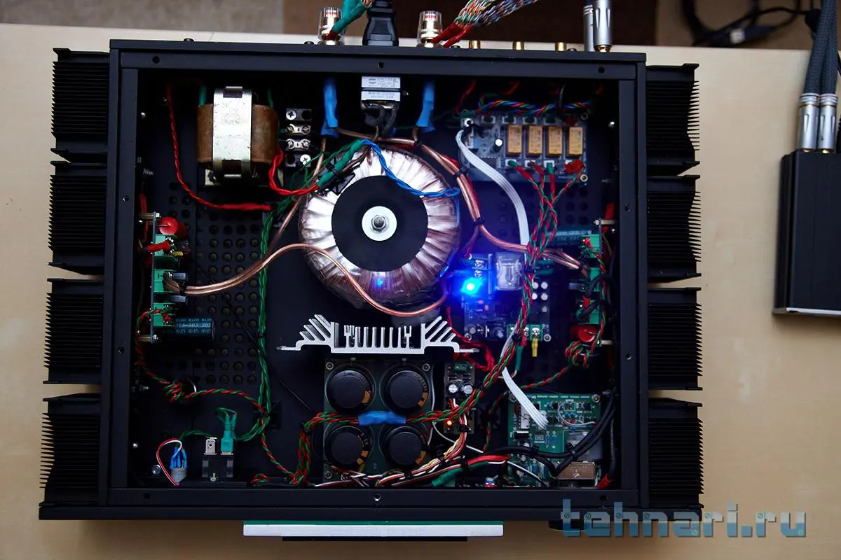

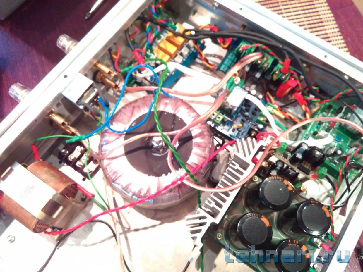

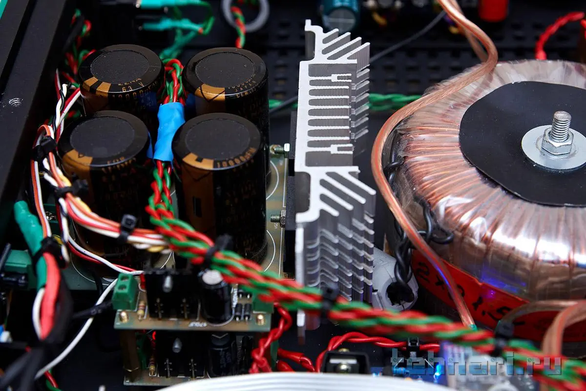

На картинке хорошо виден второй трансформатор (левее тора).
А что, без него никак не обойтись?
Дежурку ПДУ вполне можно запитать от ИБП, взятого с дежурки компьютерного БП (например).

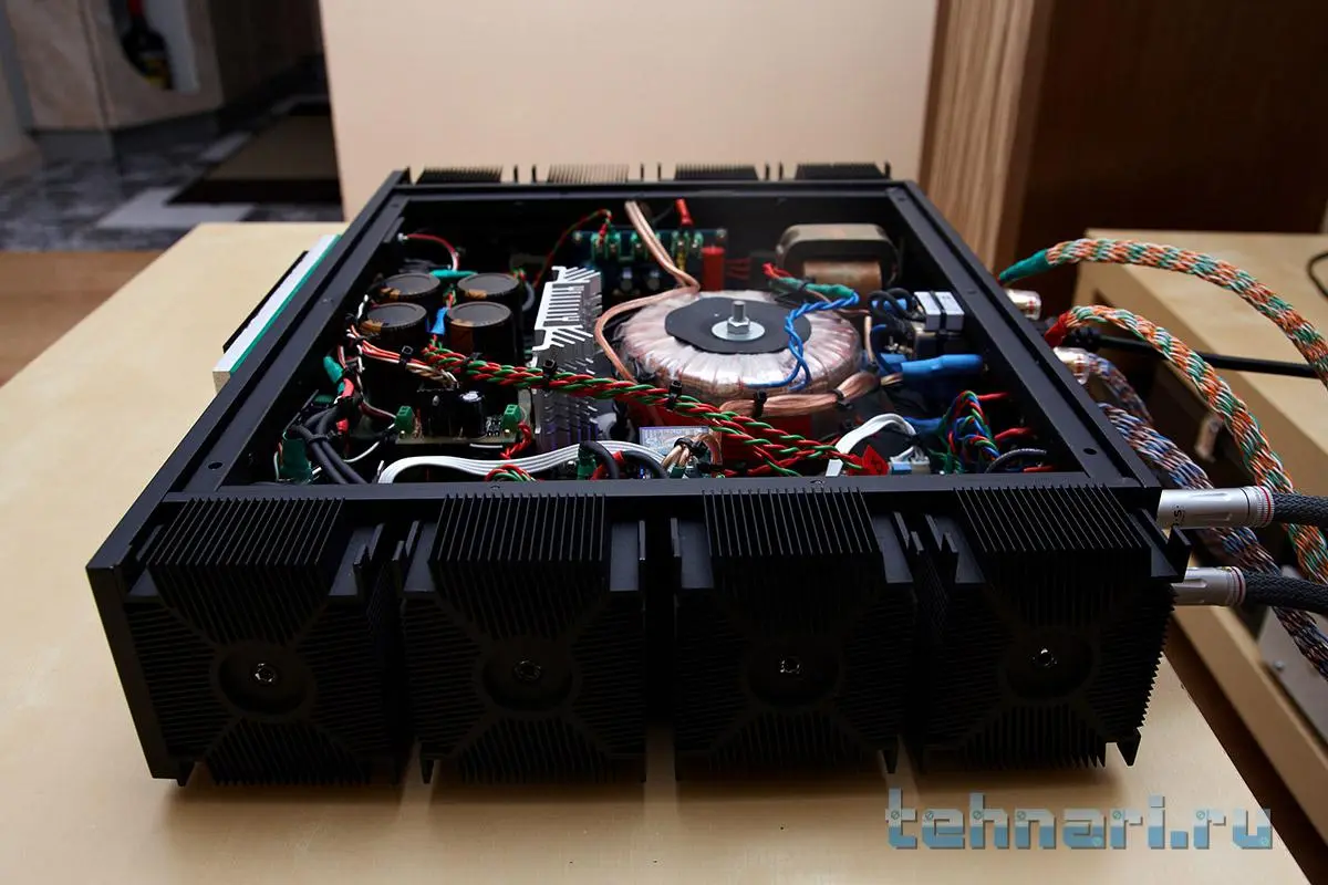

На сколько обосновано расположение радиаторов во внутрь корпуса (плата правее тора)?
Путанка из проводов еще та. Было бы правильней использовать ленточный кабель или собрать провода в жгут.
На сколько обосновано расположение радиаторов во внутрь корпуса (плата правее тора)? Путанка из проводов еще та. Было бы правильней использовать ленточный кабель или собрать провода в жгут.

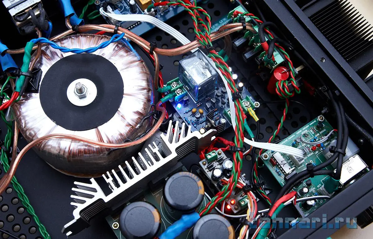

Когда, наконец, основные слесарные работы были завершены, всё было собрано в тестовом варианте:
ключевые слова выделил.
А я уж было подумал что трансформатор замерзает и к нему для сугреву был повернут радиатор. :)
как я понял из прочитанного, в идеале радиаторы будут вынесены за пределы корпуса.
Радиатор на фото - от моста БП. Радиаторы транзисторов будут по боковым сторонам корпуса.
А чего бы не развернуть плату выпрямителя на 180 градусов? ;)
Для чего? Это положение не случайное. Всё выверялось по размерам и обдумывалось с точки зрения минимально возможных длин проводов. Меня пугали форумы, где народ писал, что у схемы Худа, по которой собран усилитель, один большой недостаток - невозможность побороть фон.
Но пока я изучал опыт других людей в работе с Худом, стали попадаться статьи, где писали о том, что фона вообще нет.
Мне, в результате, удалось добиться его полного отсутствия в своём усилителе.
Поэтому считаю данное расположение платы БП относительно транса и всего фарша вполне жизнеспособным ;).
Правильно! Не лезь в технику которая работает!
Природа фона давно известна:
- электостатические наводки на высокоомные цепи;
- протекающий переменный ток в сигнальных цепях.
Увеличение длины проводов на единицы процентов никакого влияния не оказывает. За исключением цепей, где происходит взаимная компенсация противофазных помех.
А вот с точки зрения тепломассообмена, тепловыделяющие элементы д.б. расположены так,чтобы как можно лучше обдувались теплоносителем и как можно дальше были расположены друг от друга. В противном случае перегрев увеличивается в десятки и сотни раз.
Вы - конструктор и Вам виднее как сделать размещение внутри корпуса. Я лишь указываю на ошибки. А ошибки конструирования, как правило, выявляются в ходе длительной эксплуатации.

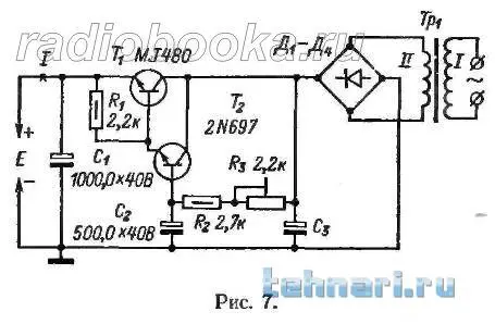

Приветствую всех. У автора очень классно получается. Сам по такой схеме сделал.... доделываю)). Фона почти не слышно (едва-едва слышный шорох при прижатом к динамику уху). Радиаторы я взял с тиристорного преобразователя на работе (с донора) они едва нагреваются. БП на двух транзисторах, я так понял схема умножителя емкости. вот на нем-то (бп) радиатор греется будь здоров, но рука терпит)). Самое главное играет просто великолепно!
Вот такие радиаторы по одному на канал. Схема БП.

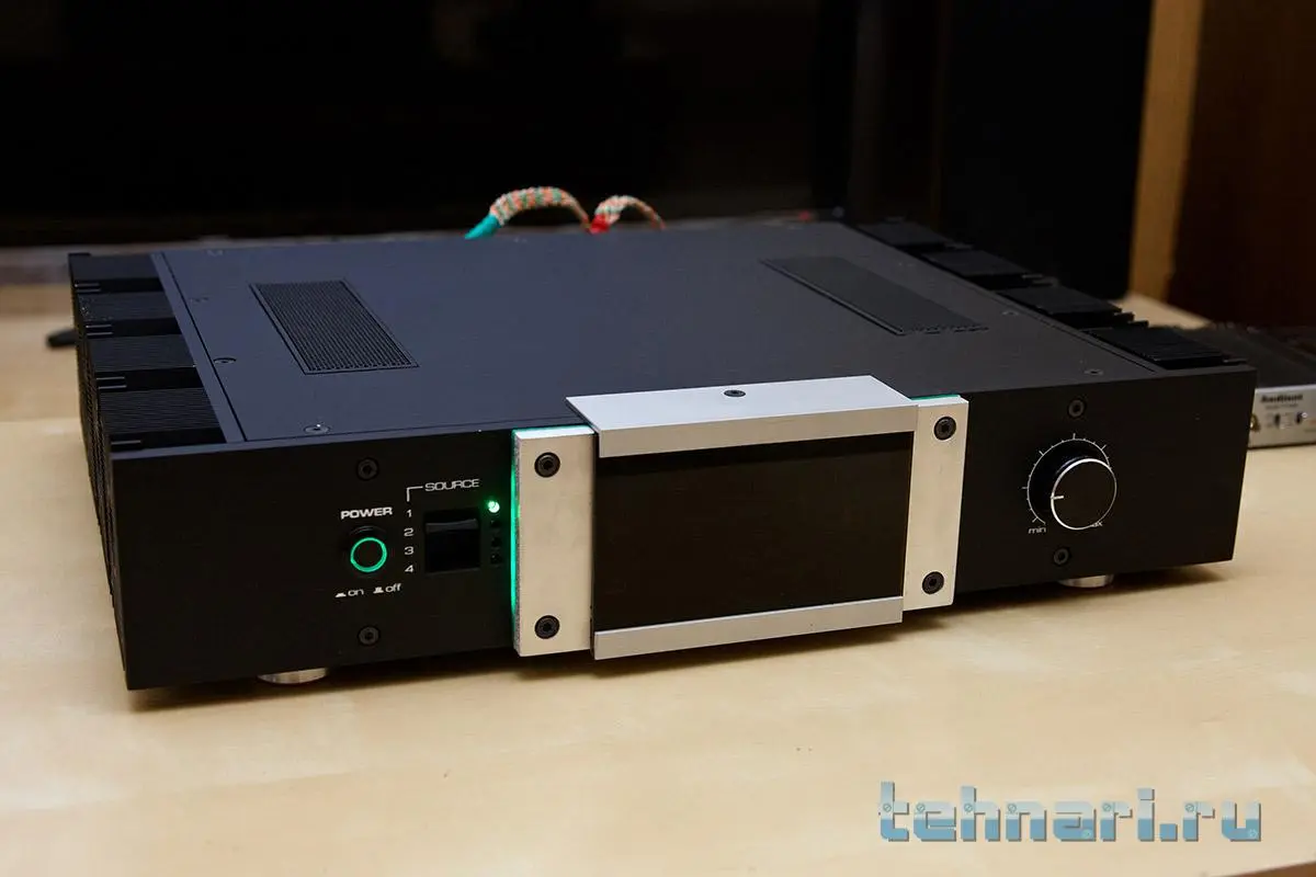

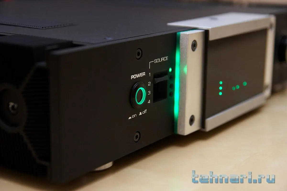

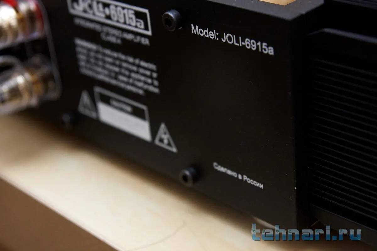

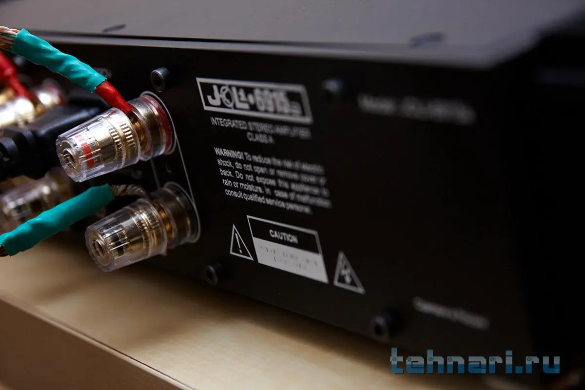

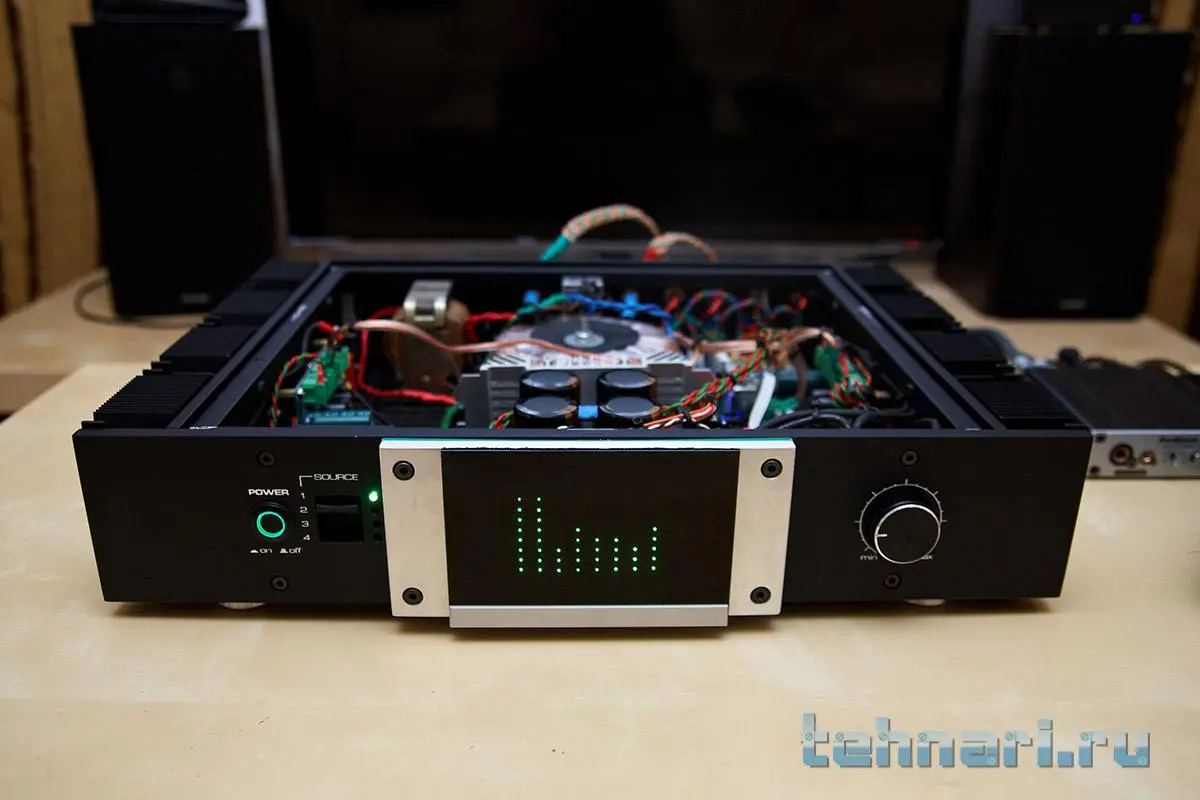

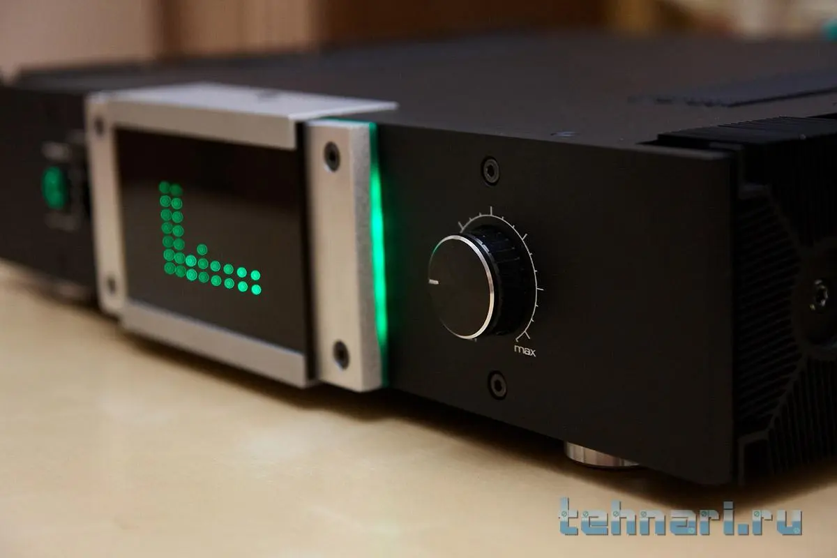

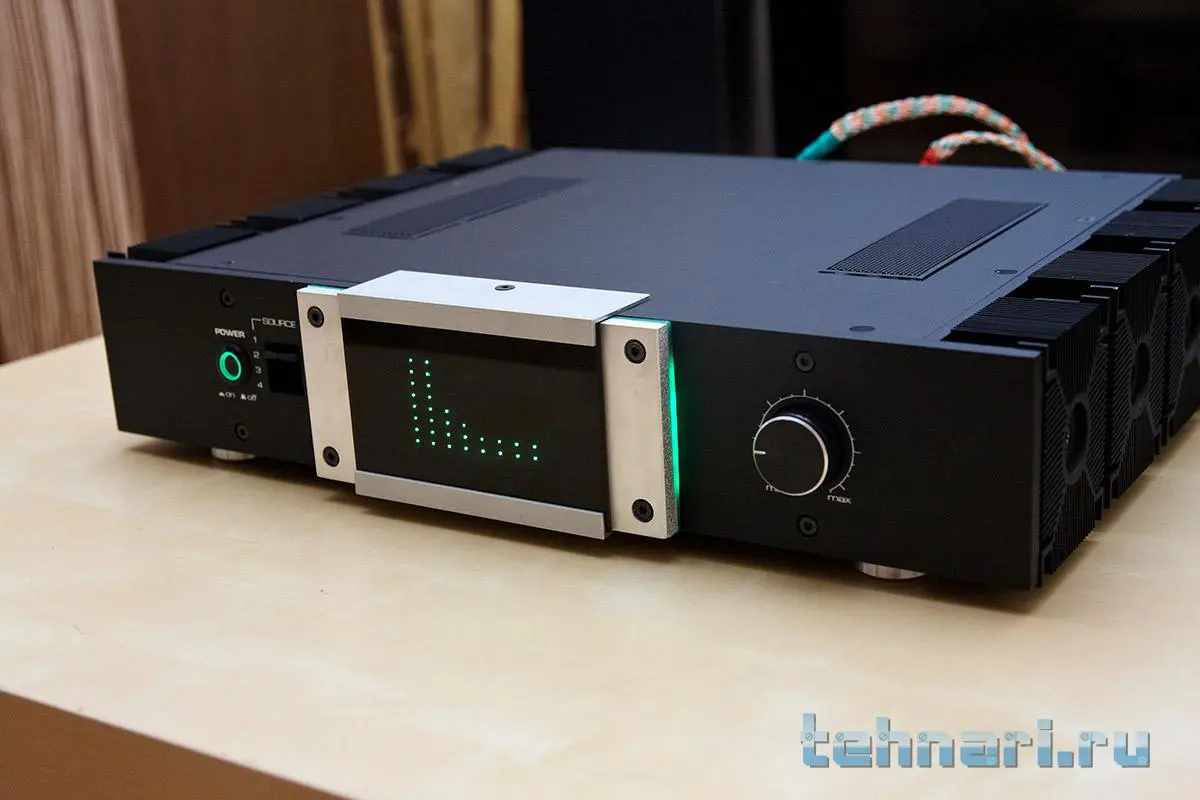

Поздравляйте, товарищи! Проект, "Joli", который длился 10 месяцев, полностью завершён. Представляю обещанные фото, включая "расчленёнку":
    24 KB · Просмотры: 208
Отличная идея с комповыми радиаторами! Этого добра валом везде, по 50р, а то и даром отдадут.

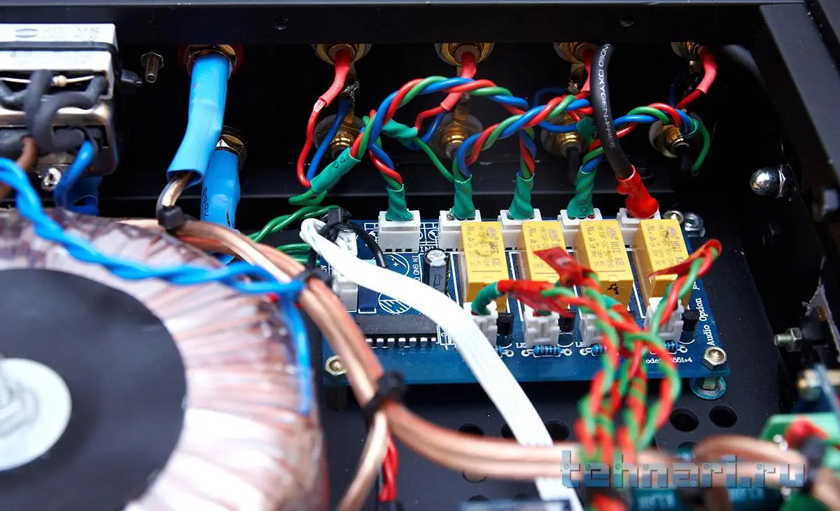

А что там за маленькая коробочка? Цапик?
    63.3 KB · Просмотры: 180

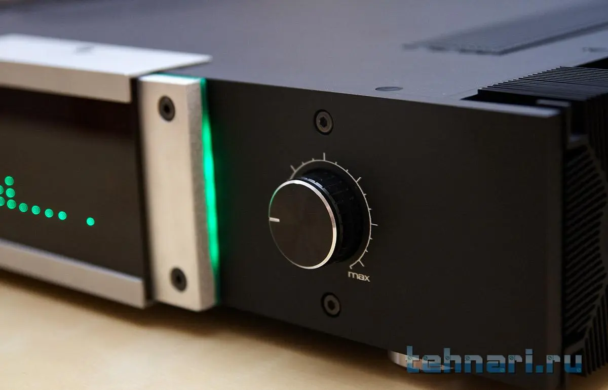

Окантоваки индикатора не очень смотриться, в остальном отлично смотриться.
ИМХО.
