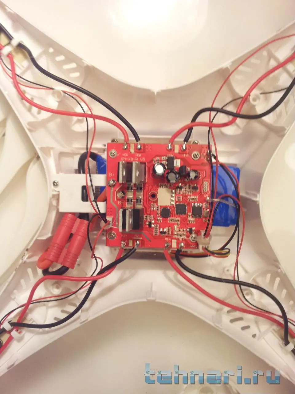

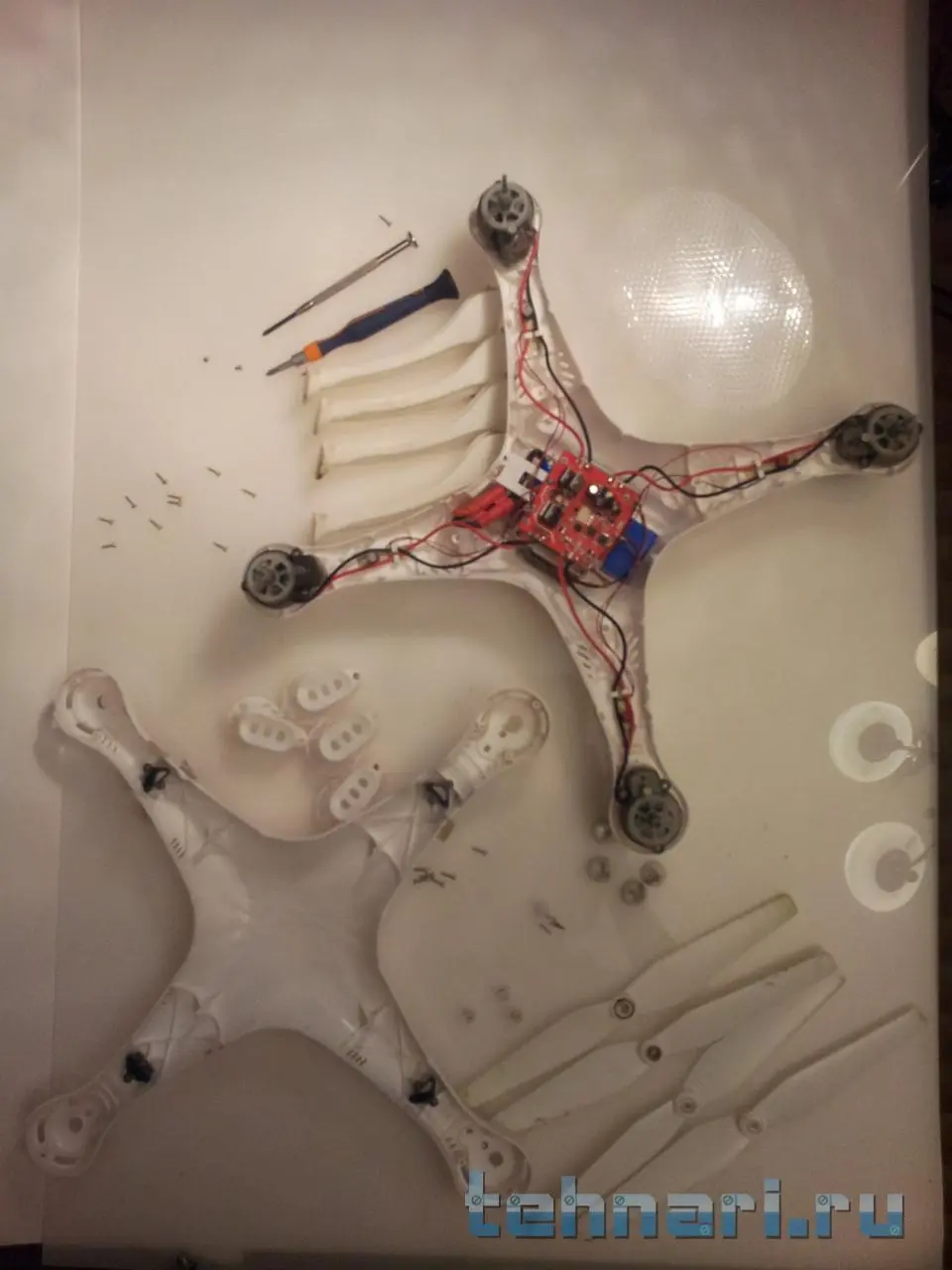

Разобрал коптер, стало интересно, что внутри.
PS Аппарат не пострадал. Лишних деталей нет.

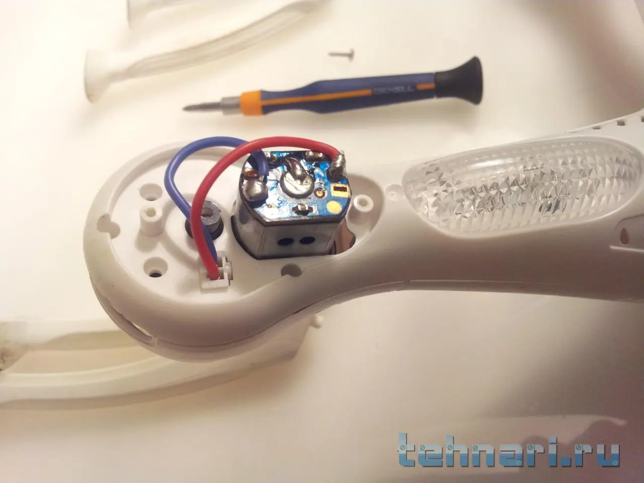

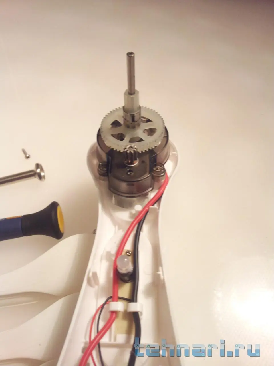

Да, движки тут бешенные. Но подобраны плохо, один ходит свободно, второй как шаговик - рывками, остальные 2 средне между ними. :) По этому его наверное и сносит, если не оттриммировать. Вот почему в более дорогие ставят бесколлекторные моторы - там такой проблемы нет. И не стираются они. Правда сразу мозги нужны к ним, т.н. ESC.

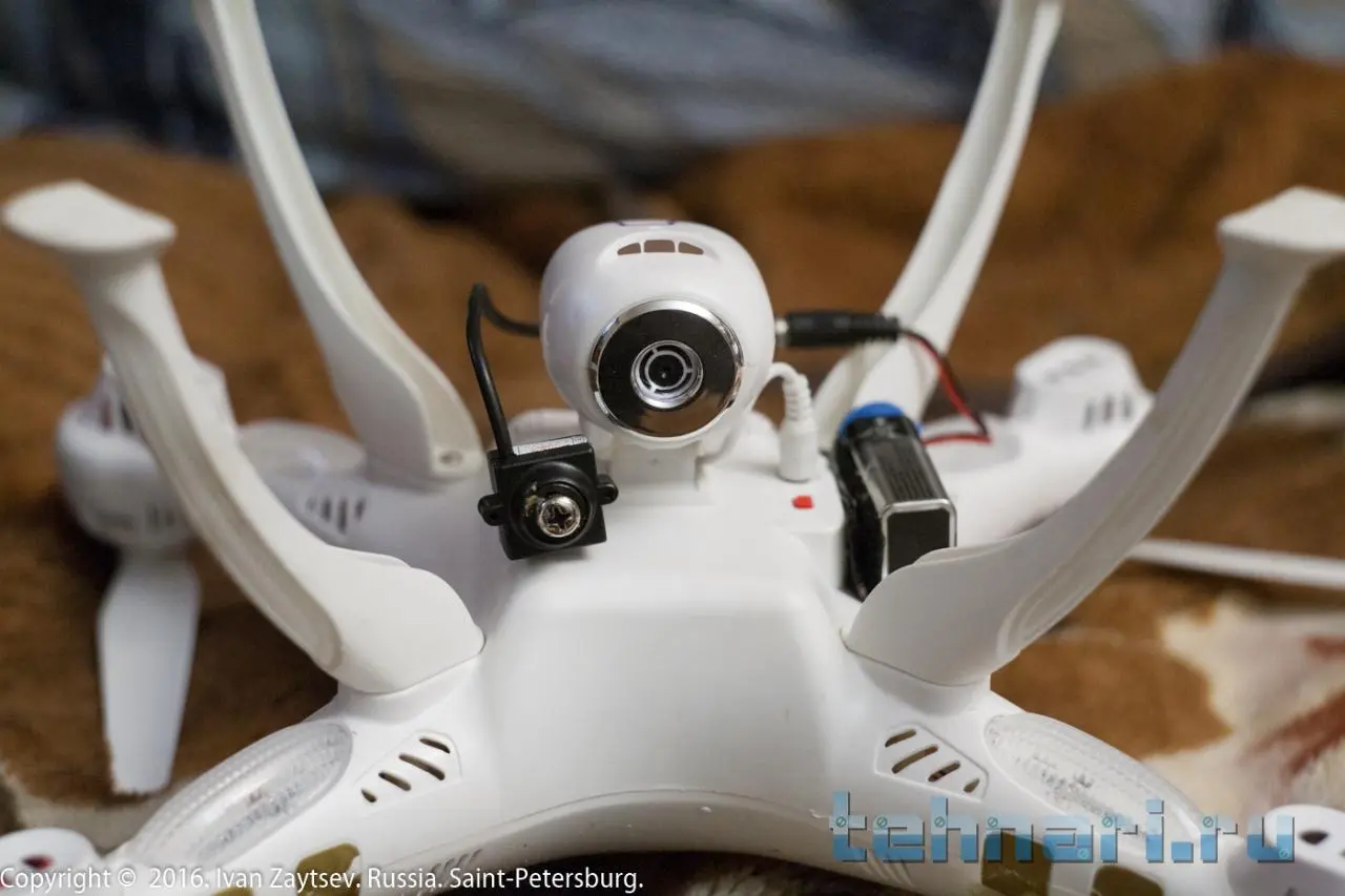

Под конец сезона решил модернизировать свой коптер! :)
Покупая свою Симу, я не задумывался о такой штуке, как FPV. Вернее задумывался, но так, дорого и нафиг не нужно. А вот полетав месяц на ней, понял, что по крайней мерена этом коптере, система видеопередачи нужна. Поскольку квадрик не оснащен ничем, чем можно оснастить современную летающаю модель (GPS, компас, компенсация ветра) то далеко на нем не улетишь, подняв аппарат на высоту я просто перестаю его видеть, не спасают ни сигнальные огни квадролета, ни тем более режим полета "без головы", когда коптер летит в одну сторону вне зависимости от того, где его "морда". Первая посадка из-за потери видимости была на дерево, вторая чуть не унесла коптер в озеро. После очередной потери ориентации решил думать, что делать. А что делать? Ставить ФПВ! Ведь если я буду видеть, куда я лечу, то потерять коптер будет гораздо сложнее. Цены на готовые комплекты, комплектующие для сборки, сейчас всё это колеблется в районе 10 тысяч рублей.
Для коптера за 3 тысячи дороговато. :)
Есть ли альтернатива? Есть!

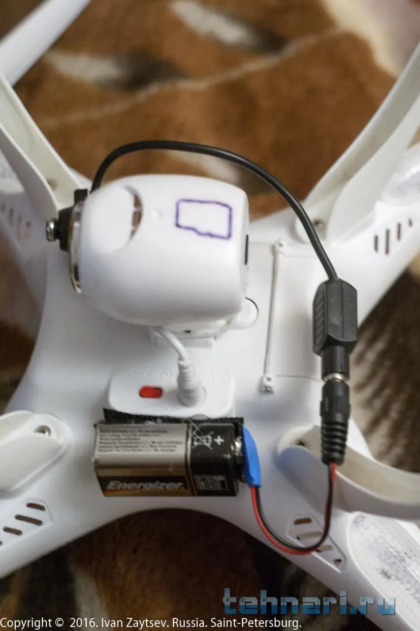

На просторах интернета был найден недорогой аналог видеосистемы для моделей - обычная беспроводная камера с приемником, якобы шпионская. Камера сделана под "шуруп", дальность до 100 метров со штатной антенной. Маловато, но для начала сойдет. Всегда можно поменять антенну на что-то более мощное, или добавить каскад-другой в передатчик. Новые камеры стоят порядка 1500р на Али, но мне удалось найти БУ за 500р.

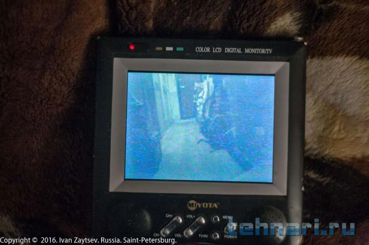

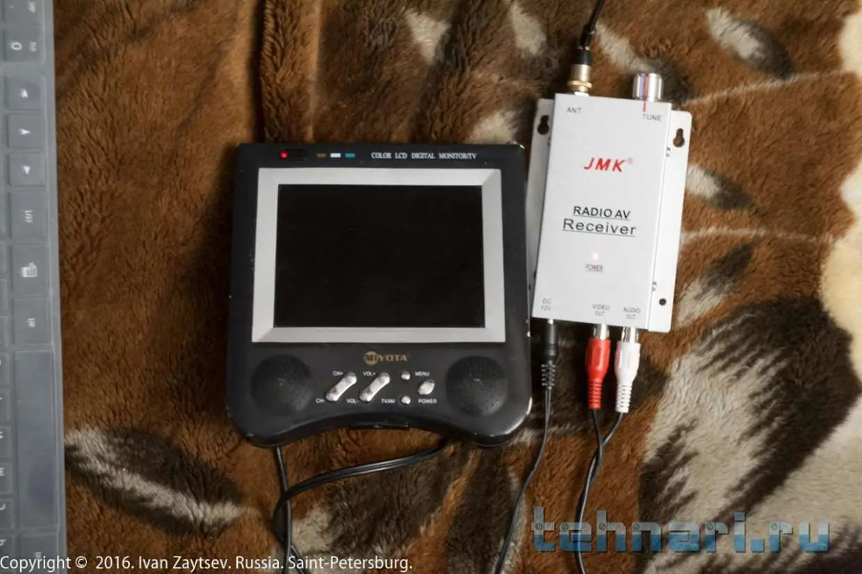

Далее встал вопрос с монитором. Опять-таки, новые мониторы стоят от 3000р и выше, а ещё и ждать месяц. Тут на помощь мне пришел случай, и прогуливаясь по Удельной я увидел небольшой портативный ТВ. Запросили у меня за него аж целых 350р. Придя домой был приятно удивлен, когда ТВ включился.
Он даже каналы нашел, штук 10 что-ли. Но меня в нем волновал АВ вход, который так же оказался рабочим. Такая удача, собрать комплект за 1000р, а не платить 10 000! :)
Осталось решить вопрос с питанием. Камера, как видно из фотографий, питается от кроны. Но питается она очень шустро, кроны хватает на несколько часов. Первое что приходит в голову - "Вечная крона" - Технический форум
Тем более, что повышающие преобразователи есть, а заряжающий контроллер купить не сложно. Стоят оба в районе 90р.
С питанием же системы Приемник-Монитор сложнее. Проверил мультиметром, ток потребления 1.8А, у этого преобразователя рабочий ток 2А, а в рекомендации 1А. 3.7В аккумулятор от плеера был съеден за несколько минут.
Задумываюсь над приобретением аккумулятора от ИБП, он хоть и тяжелый, но хватит на 2-3 часа минимум.
В полете пока не тестил, у нас валит снег, жду пока распогодится. Спасибо за внимание. :) .
