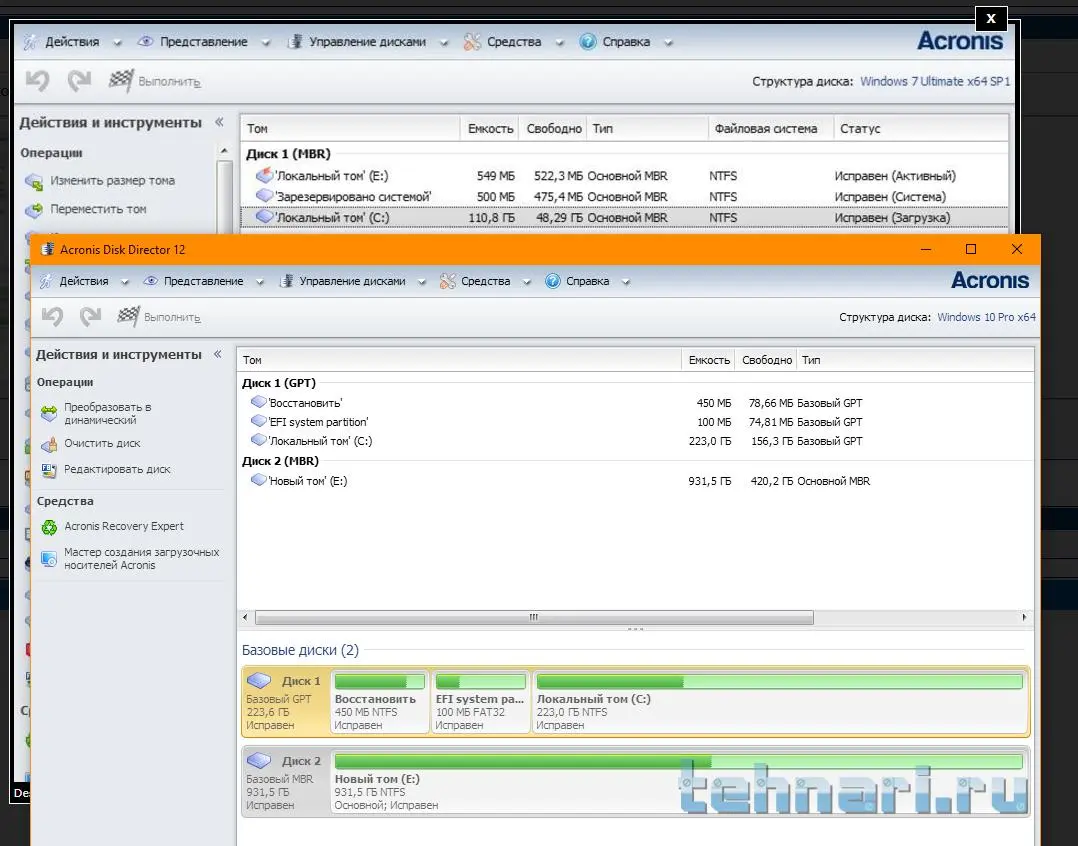

Я вот еще заметил что том непонятны "зар. сис" помечен как система,
давай сравнивать, может это у тебя раздел востановления , поэтому ты с ним нифига и сделать не можешь ?

Ну не умеет деБилл шить белыми нитками через край.
Можно удалить раздел, расширить "зарезервировано системой", уменьшить "зарезервировано системой" сзаду, расширить на получившееся место "С". Геморрой, требующий в обязательном порядке бесперебойника, внешних программ и кучу времени. Отформатировать винт к чертям по новой и установить вчистую намного быстрее, проще и надёжнее.

А может такое быть(нельзя объединить) потому что между ними другой том?)Ну я просто уже хз что думать)
В Windows этого не сделать, а сторонний менеджер справится. Операция возможна только в неработающей Windows, поэтому загрузочный диск ADD подготовьте. Если будете работать с инсталлированной программой ADD, операция будет производиться после перезагрузки компьютера (до загрузки ОС), но лучше это делать с CD/DVD или флэшки с ADD. Есть опасность потерять данные, поэтому лучше сделать резервные копии важных.
Флешка с акронисом есть.буду сносить винду.как убрать эти тома(зарезервировано системой) нафиг?обычное удаление не действует.остается незанятый сектор с которым ничего не сделать, кроме как снова создать том который опять же нельзя никуда тыкнуть.
Если ставить Windows начисто, то Acronis вообще не понадобится. Во время установки, на этапе настройки диска просто удалите все разделы штатным средством. Останется одно неразмеченное пространство, создайте раздел, отформатируйте его, и устанавливайте туда Windows.
