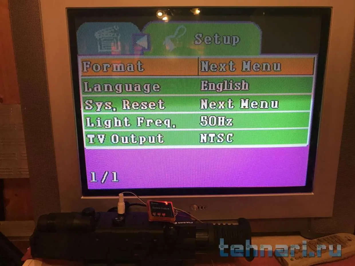

записывающее устройство дает полосы на изображение как в самом окуляре прицела, так и на записи в результате.
Хотелось бы увидеть фото этого изображения с полосами.

Похоже что частота преобразователя(адаптера) даёт помеху. Если это так то вам это решить будет трудно. Ну или городить маленькую печку на кренке.
...Ну или городить маленькую печку на кренке.
Звучит таинственно и непонятно.
А если попробовать другой адаптер?
Могу ошибаться, но мне кажется, что от преобразователя с 220 вольт помех не наблюдалось. С него я начинал тесты рекордера
Подключенное во время записи с прицела записывающее устройство дает полосы на изображение как в самом окуляре прицела, так и на записи в результате.
Это называется "электромагнитная несовместимость". Для её снижения используется комплекс мер схемотехнической и конструкционной защиты.

Здравствуйте все. В конце концов благополучно я окончил свои манипуляции. Все собрано. Никаких полос нет. Изображение записывается как оригинал из видеоискателя (даже лучше :) )
Пришлось все-таки отказаться от переделанного штекера автомобильной зарядки, заменив его на крохотный powerbank всего в 2500 мА. Для рекордера это выше крыши, не занимает много места и легок. Спасибо всем огромное за чуткое руководство.
Рад удачному завершению процесса. Успехов!
