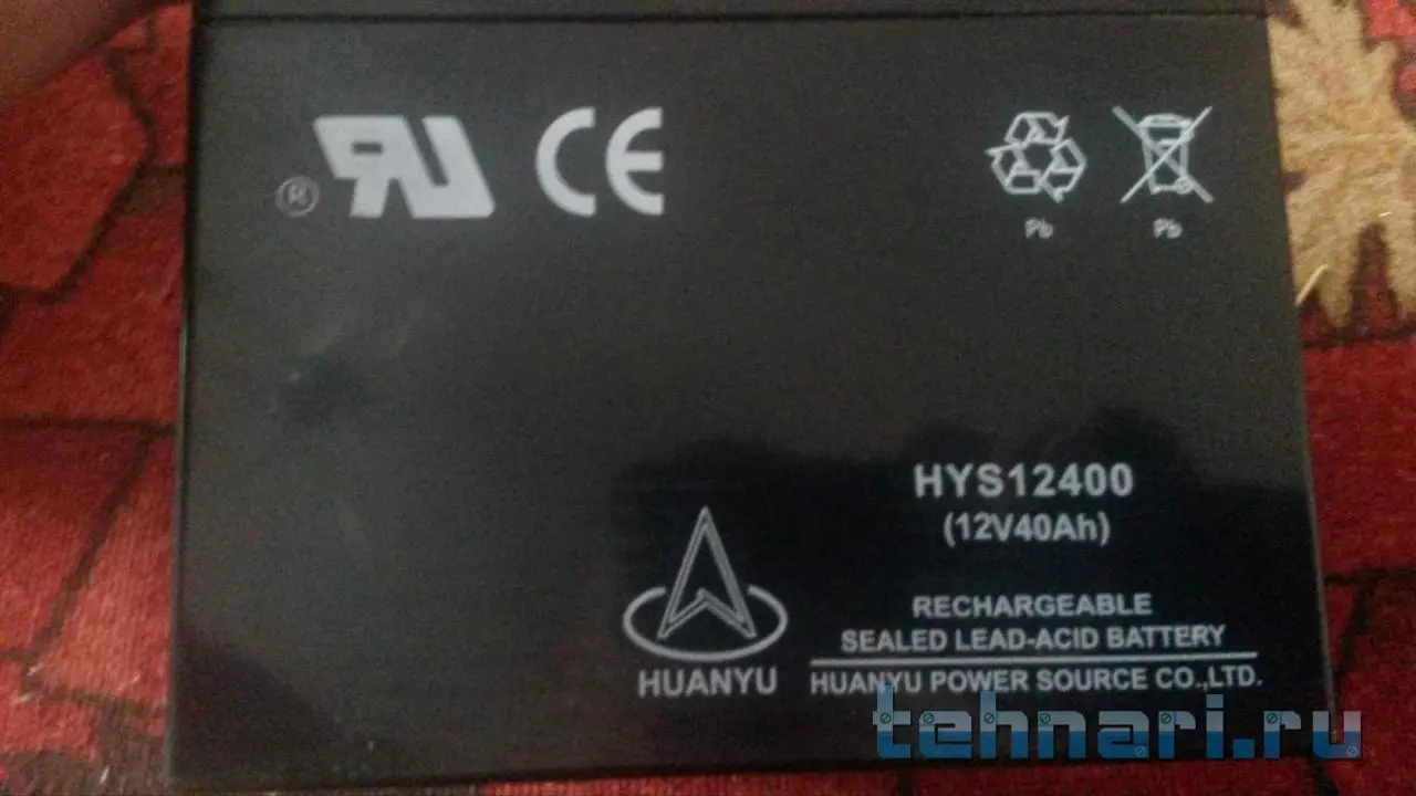

Друзья о чём мы спорим ,сегодня нашёл в нэне о гелевых аккумах и там написано ,что в него заливается гелеобразный кислотный электролит определённого объёма,который в свою очередь прпитывает пластины. И больше в него ничео не льют до конца срока службы. Так же написано , что эти аккумы не переносят даже небольшой козы между поюсами.
помогите с выбором аккумулятора. мне предлагают эти Тяговый аккумулятор ZL120150 я нашёл другие и они по идеи похожие Аккумулятор 12V 40Ah Delta DTМ 1240 | Элементы питания | Аккумуляторный рай у них обоих стоит (AGM) но меня от второго варианта отговаривают. мне вообще говорят брать надо тяговый на 12v 40ач (GEL) что делать? у меня стоят вообще такие как на фото

АКБ Дельта несомненно лучше Зенита, хотя и стоит дешевле, но решать Вам.
Если судить по описанию, вот в чём разница.
1 Дельта-1200 циклов. Зенит-500 -циклов.
2 Дельта- пластины легированы кальцием, про Зенит об этом не заикаются, на корпусе нет обозначений.
3 Дельта довольно известная фирма, Зенит первый раз вижу.
Если не ездить по 4 дня без подзарядки, а заряжать каждую ночь небольшим током, думаю АКБ Дельта хватит на много лет эксплуатации.
Удачи и Успехов.

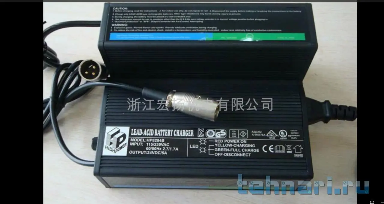

у меня такое зарядное устройство как на фото. оно подойдёт к дельте? или придётся менять зарядное устройство?
    37.7 KB · Просмотры: 137
На 3 года хватит АКБ если заряжать их таким устройством, ток 5А конечно велик для 40а\ч АКБ, лучше бы 2-3А, но где их взять.
Если АКБ будут сильно греться, можно попробовать подключить в параллель АКБ 24 вольтовую КАМАЗовскую лампочку от фары, чтобы уменьшить ток.
На сайте Disability.ru много информации на эту тему, все хотят продлить работоспособность своих АКБ, хоть это непросто.
Удачи и Успехов.

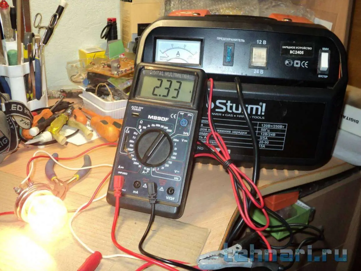

Камазовской лампочки у меня нет, а 1 нить 12 вольтовой лампочки берёт 2,3А, можно подключить 2 последовательно, можно использовать габаритные, вариантов много.
Раз есть тестер, можно контролировать ток, возможно возня с лампочками и не потребуется, всё зависит от показаний амперметра.
При покупке от тестера толку мало, продавцы должны проверить акк. нагрузочной вилкой при покупателе.
Чтобы не купить совсем дохлый акк. можно проверить его лампочкой.
Удачи.
    100.6 KB · Просмотры: 59
Закон Ома никто не отменял.
12 Вольт х 5 Ампер = 60 Ватт.
При 14 Вольтах будет больше. Так что если я и соврал - то самую малость...
