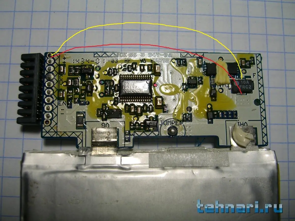

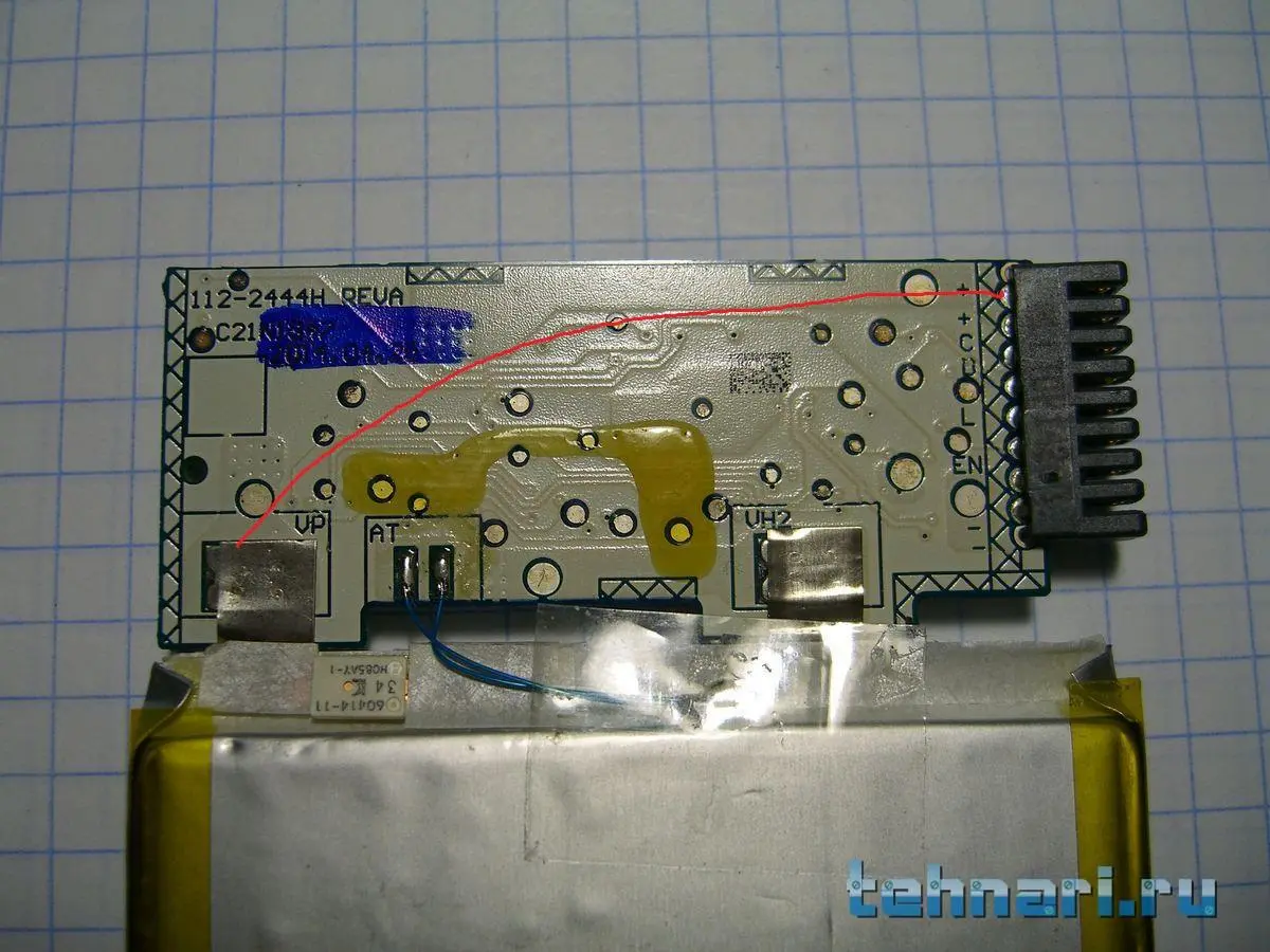

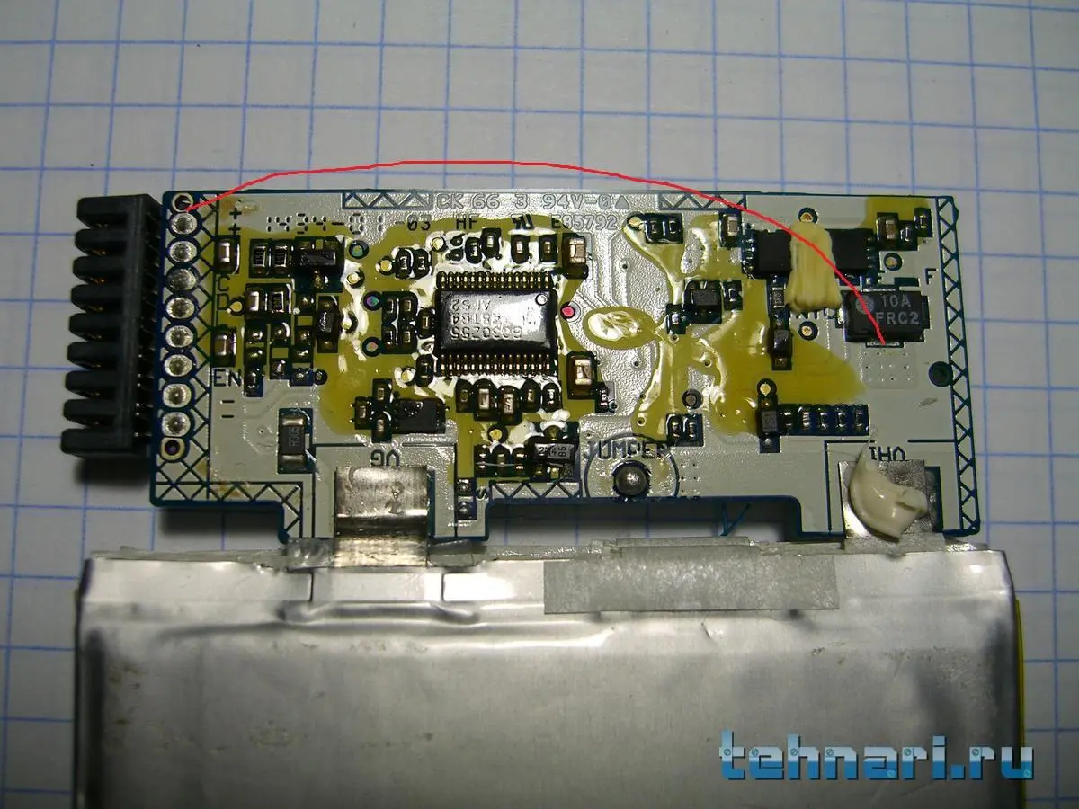

Есть последний вариант - соединить + батареи с + разъёма .
    105.6 KB · Просмотры: 46
думал об этом.
Там только с одной банки, V=3.5 Вольта.
С другой стороны посередине есть шарообразный (диам. 2мм) контакт
"jumper", он подписан.
Он вроде суммирует.
С него напряжение будет 7,5 Вольт (сейчас 6,8 В),
если зарядить.
    102.8 KB · Просмотры: 56
А смысл?
Батарея будет разряжаться - запитывать ноутбук.
А для зарядки вытаскивать и в зарядное вставлять?
Она и должна запитывать ноут при отсутствии сети , и зарядка должна включится если контроллер жив .
...я перемычку с + батареи на + разъёма кинул , от аккума комп работает , а заряжаю внешним источником .

Если аккум работает , восстанавливаю предохранитель , подключаю примерно так .
    103.8 KB · Просмотры: 40

там проводочки хиленькие, подпаялся только с 3-ей попытки.
Лучше (имхо) с "jumper"-а (на этом фото на нижней грани, в середине, кружочком обведен) - туда потолще провод припаяется без проблем.
