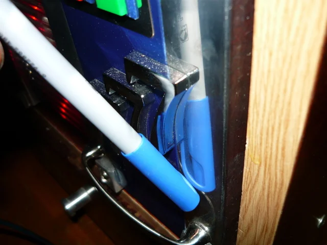

Подскажите, как заставить алюминий блестеть?
Отполировать.
Нет, если не будет находиться на открытом воздухе.
Как подсказали весьма опытные люди, хороших результатов в полировке алюминия и его сплавов можно добиться с полировальными пастами на основе негашеной извести (т.н. "венская известь"). Всей "химии" данного процесса мне не поведали, однако за счет активности полировального состава на поверхности алюминия образуется достаточно прочный оксидный слой, полировка выходит более прочной и долговечной.
Для качественного финиша при полировке алюминия давление на поверхность должно быть примерно в 10-12 раз ниже, чем при полировке стали.
Полировке почти год, пыльная только, а так не потускнела.
    28.7 KB · Просмотры: 317
Паста ГОИ, насадка на дрель самодельная: шайбы диаметром 60-70мм вырезаны из валенка, стянуты болтом.
