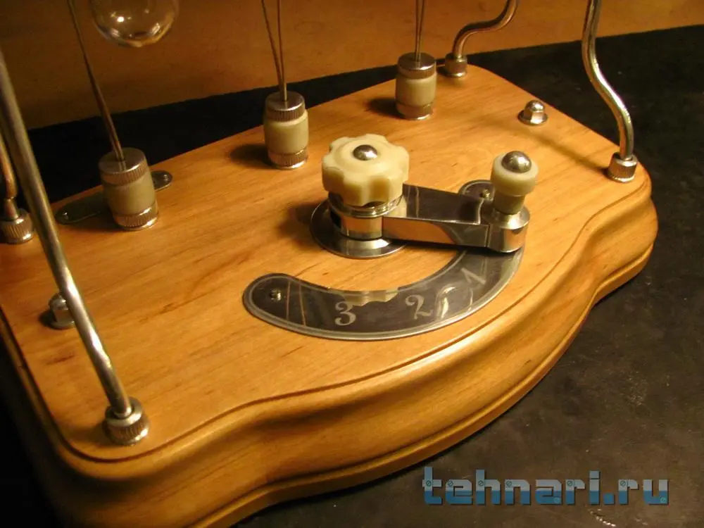

Вместо красного, основание сделано из светлой породы дерева. С моей точки зрения, светлый ясень более гармонично сочетается с белым металлом. Также, несколько другая конструкция переключателя.

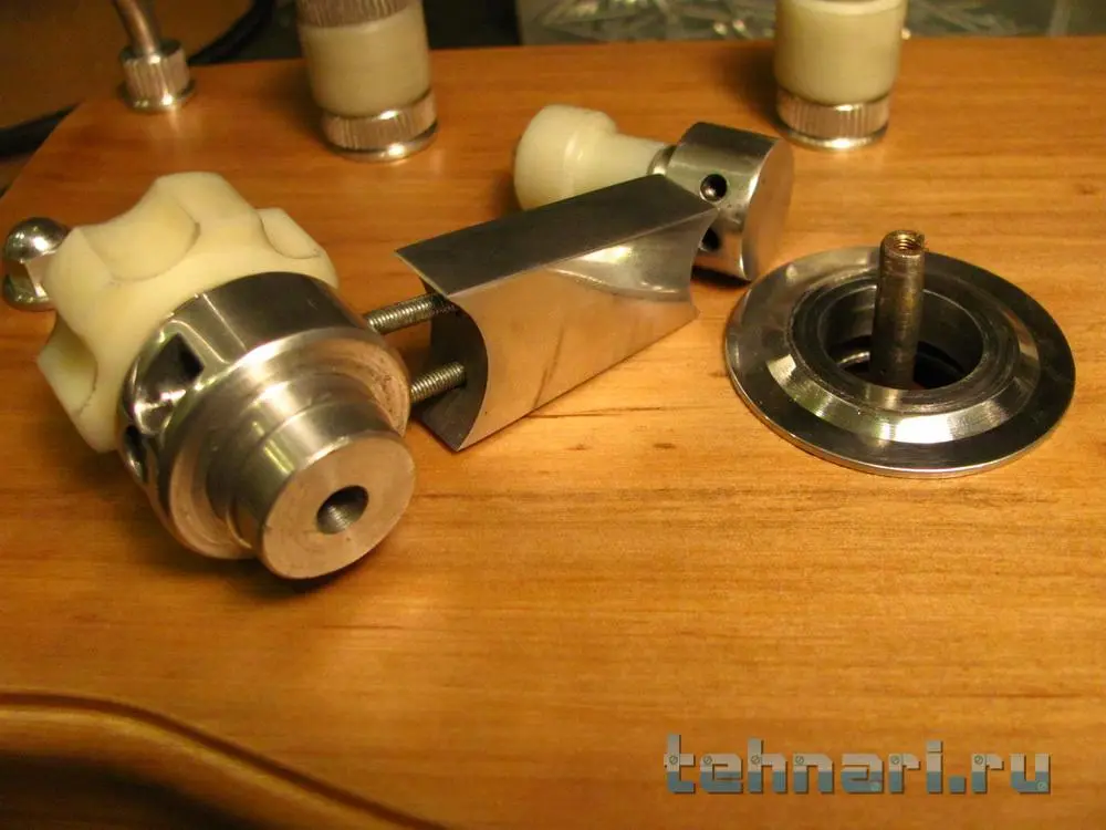

Рукоятка переключателя на латунном оригинале была спаяна. Здесь пайка нам недоступна, на клей такой узел собирать нельзя, не выдержит. Просверливаю два сквозных отверстия и стягиваю детали винтиками М3 длинной 60 мм.
Ещё одно отличие. Вместо эбонита, из которого сделаны ручки на прототипе, я использовал белый капролон. Материал совершенно непригодный для такой задачи... обычно он используется для понижения трения, похож по свойствам на фторопласт. Я его использовал только из-за белого цвета. Отполировать детали из капролона, целая история.

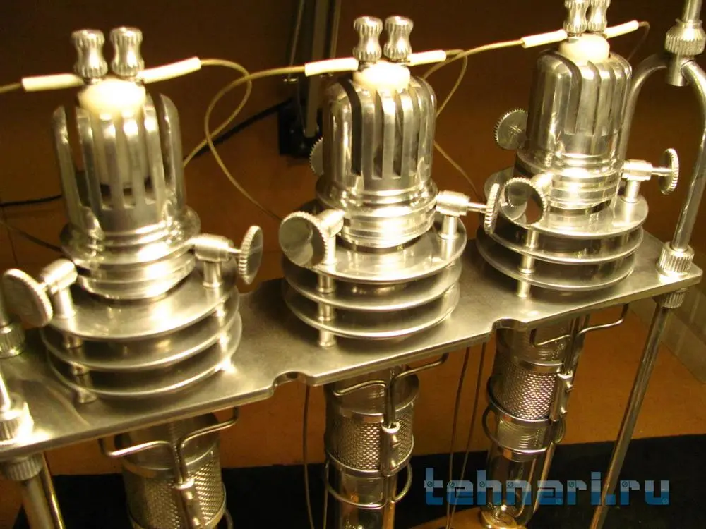

Несколько иначе сделана крепёжная пластина. Жесткого дюраля для неё не нашлось... сделал из обычного мягкого АМг, отработал фрезой "летучкой". Эффект получился интересным, она сверкает как новогодняя мишура.
На этом фото видно колечки... с ними снова, как и в латунном светильнике, вышла сложность. Пришлось их точить из чистого алюминия толщиной 1.5 мм, ничего другого не было... он настолько мягкий, что даже в патрон токарного станка нельзя взять. Перед обточкой я их обклеивал плёнкой, точил, поджимая ЗБ между двух стальных пластин. И всё равно потом долго мучился, удаляя царапины нулёвкой. Такие простые детали, девять колечек, отняли целый рабочий день.
Основное количество деталей точилось из дюралюминия Д16Т. Он существенно жестче, точится несравнимо проще.
Линзы из оргстекла точно такие же... их я сделал в самый первый день. С ними единственная сложность, это полировка резьбы. То есть, точим резьбу 20*1,5 максимально возможно чисто, потом полируем на тряпичном круге. Именно тряпичным кругом, войлок не подходит.

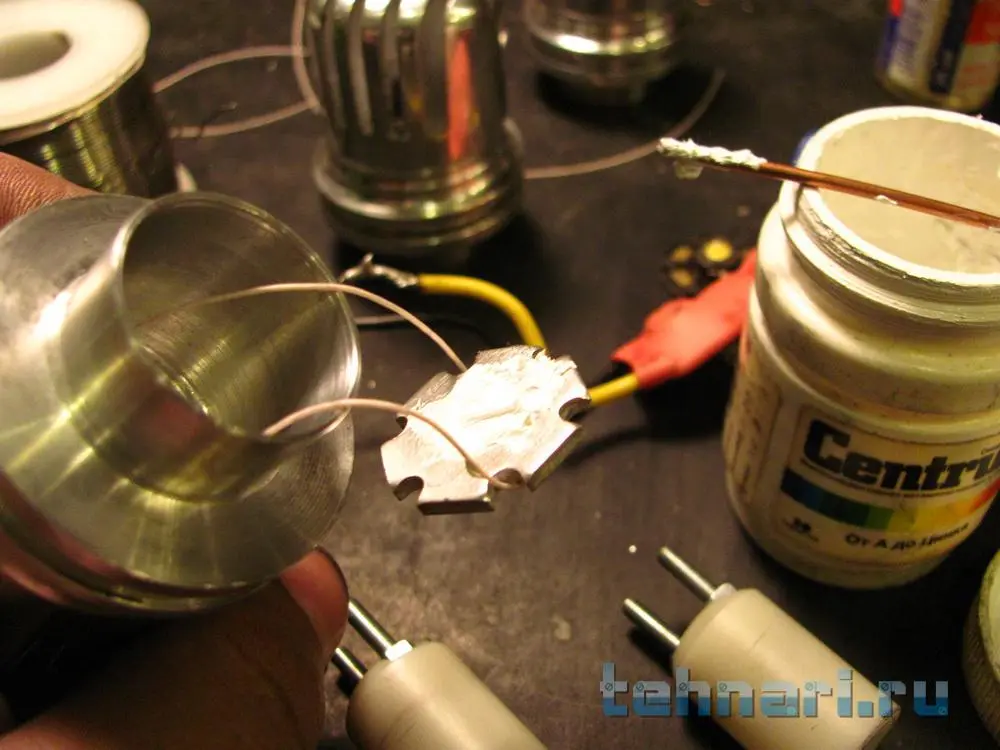

Осветительный узел устроен точно также, те же самые линзы и пробирки, собирается таким же образом, на клей "Поксипол".
Интересная деталь... одну пробирку пришлось разбирать, спустя сутки после склейки. Светодиод попался другого цвета свечения. Для этого нагрел место склейки феном, "Поксипол" размягчился и стал снова пластичным. Но, пробирку всё равно сломал... видимо, поспешил и не весь клей прогрелся.
