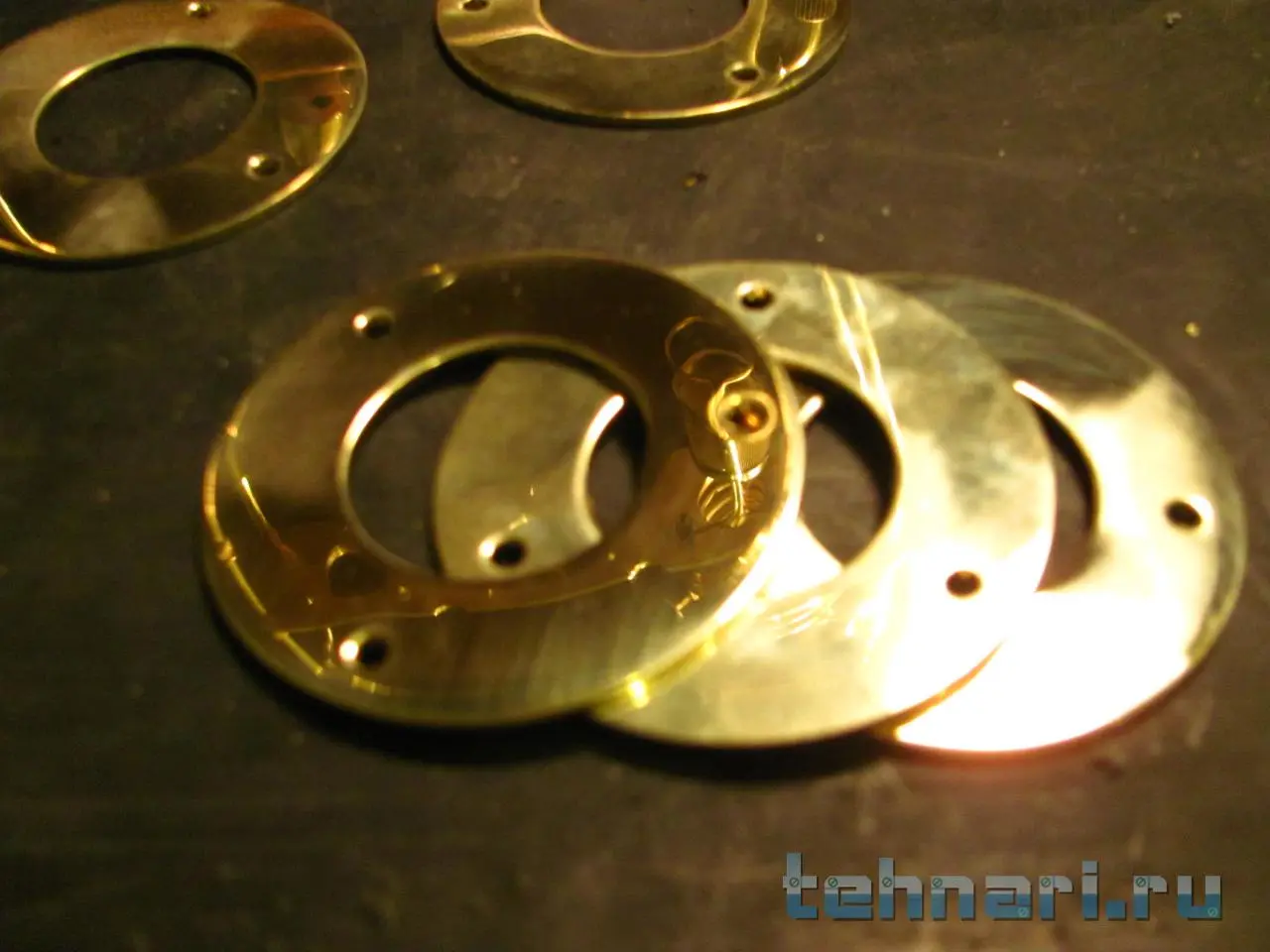

Изготовление вроде бы не сложное.. допуски у деталей просто никакие, по меркам бывалых токарей. Но я то, не такой бывалый) Сразу всплывает куча нюансов. Например, колечки диаметром 65мм. Казалось бы элементарная задача. Но, как их выточить так, чтобы не поцарапать поверхность, чтобы после не офигеть от полировки...

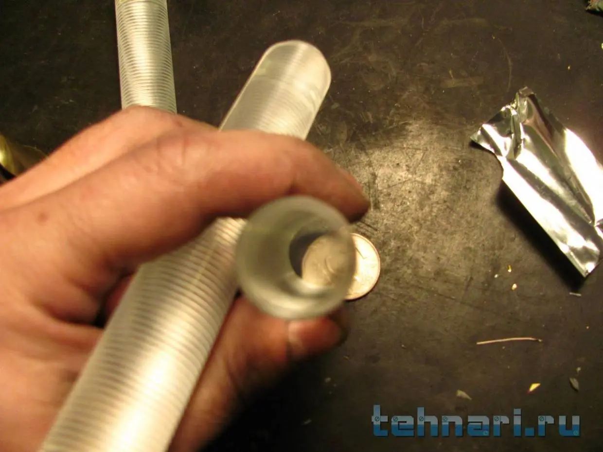

Линзы из оргстекла. Тоже целая история. Начиная с отрезки от куска. 20 мм оргстекло надо как-то нарезать квадратиками, и как это делать.. электролобзиком сплошное мучение. На фрезерном станке - не подлезть. Резал болгаркой! На низких оборотах (хитрая такая болгарка, с регулятором), тонким 1 мм диском, не спеша и не перегревая материал. Спасибо Кириллу за совет, сам бы в жизни не догадался.
Потом на станке обточил до круга, нарезал резьбу и отполировал. Получились вот такие прозрачные "винтики". При обточке надо быть осторожным, возможен разлёт осколков. Две заготовки просто разорвало. Точил в центрах.

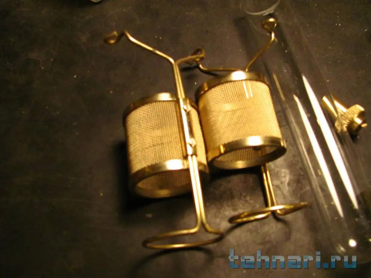

Целая морока образовалась с деталью на фото ниже. Долго бегал в поисках 2 мм латунной проволоки. Потом с сеточкой история.. нашлась грязная, от какого-то старого фильтра. Отчистить нереально трудно. С Валерой мыли-травили в кислоте, раз десять. Бррр....
Эти винтики Валера спаивал. Я склеил на Поксиполе. Вышло гламурненько. :)

Вот и раскрылся Валерин секрет изготовления рассеивателя светодиода.
Если честно, я предполагал, что он сделан из оргстекла, но он оказался еще и полым внутри...
А не проще ли было придать ему нужную форму при отливке?
Он не полый. :)

А что это за таинственный элемент зажат между пальцами на 16-м фото?
Похоже на линзу хитрой геометрии. tehno015
Похожа на стандартную линзу, которую можно купить в комплекте к мощным светодиодам

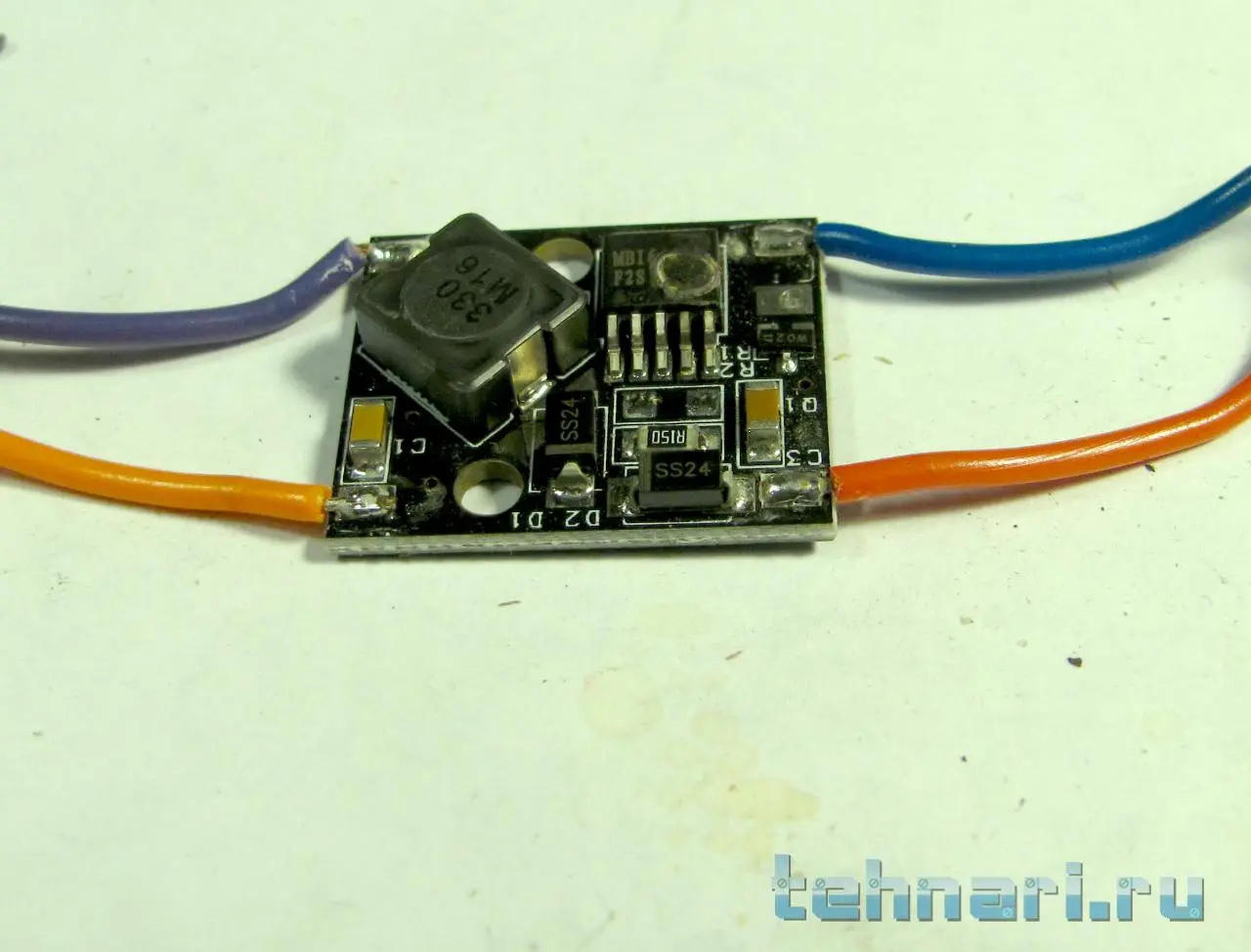

История получила неожиденное продолжение... Лампа сгорела. Открываю и сразу замечаю пробитый драйвер питания светодиодов.
У него даже изоляцию прожгло. Под ней видно дохлую микросхему.
Ситуация вполне ожидаемая, я его меняю. И... лампа снова не работает. Я прозваниваю всё, что можно, и обнаруживаю, что сгорели все три светодиода! То есть, драйвер утащил за собой все три светодиода. Немыслимо.
Ещё замечу, что прозвонить трёхваттные светодиоды обычным цифровым тестером не получается. Что живые, что дохлые, звонятся одинаково - бесконечность.
