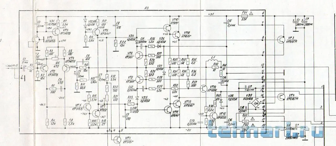

Добрый день!
Прошу помощи в ремонте Амфитон У-002. На данный момент не работает оба канала. Левый работал, но по неизвестной причине вылетел предохранитель FU1 (пока иду в магазин радиодеталек). правый изначально не работал. На выходе правого есть постоянка (динамик втягивает и на нем 13.8В) Резистора R43 левого канала подгоревший. Правый я менял - он был выгоревшивший совсем.
Питание на стабилизаторе в точка 4-6 и 6-9 =31.0В +/- 0.1В разброс.
Напряжение на точках 6-22 плат оконечных усилителей: Левый 59.3В (отключен предохранителем) Правый 58.3В.
На правом канале отпаивал и проверял выходные транзисторы - все целые.
Подскажите пожалуйста как найти неисправность?
    78.9 KB · Просмотры: 86
Поставил новый предохранитель на левый канал - вылет. Надо искать... Подскажите что проверить?
