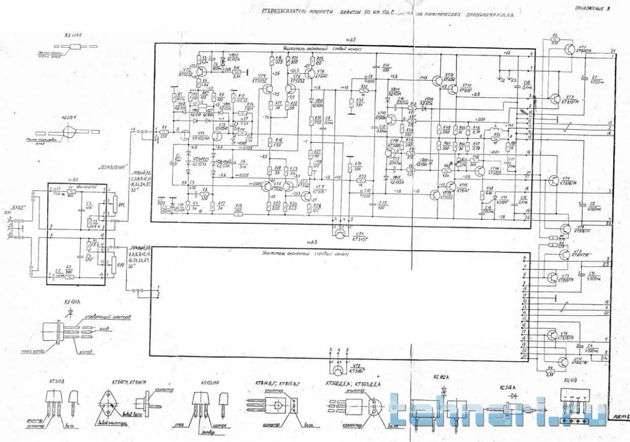

Доброго времени суток фуромчане. Нужна ваша помощь и ваши советы. В чем собственно дело. Имеется Амфитон 50ум-104с, и почему-то на нем рановато срабатывает защита. Работает он в паре со своим же предусилителем и качает Корветы 150АС. Почему решил что рановато?- Отвечаю потому что есть второй такой-же 50УМ,и он при работе с этим же предварительным намного позже уходит в защиту. в чем может быть проблема? Электролиты я поменял в блоке защиты и даже неполярный С1,который как бы и должен отвечать за срабатывание защиты. притом увеличивал его емкость-результата ноль. Притом срабатывает всегда по правому каналу,даже если отключить колонку(но тогда немного позже срабатывает) пытался вообще отключить защиту перемкнув тот самый электролит-но она все равно срабатывает. Прикрепить схему не могу( пишет не верный формат файла хотя файл JPG)
Во,поменял формат на PNG!

Ни у кого нет никаких идей?
а овцелограф с генератором есть? чую, у вас неисправность сидит, вот и валит в защиту (на большой громкости аномалии в звуке можно не увидеть), либо подсвистывать начинает один канал
осциллограф только на работе,себе никак не куплю. да тут судя по всему не такая проблема. При отключении правого канала от защиты левый вообще не срабатывал независимо на какой громкости.
проблема в преждевременном открывании тиристора VS1 на плате УМ. Притом что на левом канале от вообще не открывался,заменил тиристор и управляющий им транзистор,теперь начал выбивать и левый канал, то есть кажется что просто попала такая конфигурация усилителя. Но решил всё-таки изменить порог открывания тиристора,пересчитал делитель R45-R48,сегодня попробую и отпишусь,пусть будет вдруг у кого-то будет такая же проблема.
Лучше проверь режимы работы транзисторов, сравни со схемой, с рабочим каналом, замени электролиты по питанию. Нужно искать причину.
электролиты заменены,режимы сравнивал,напряжения тоже все абсолютно идентично(естественно на сколько позволяет прибор +- 0.5 вольта)
