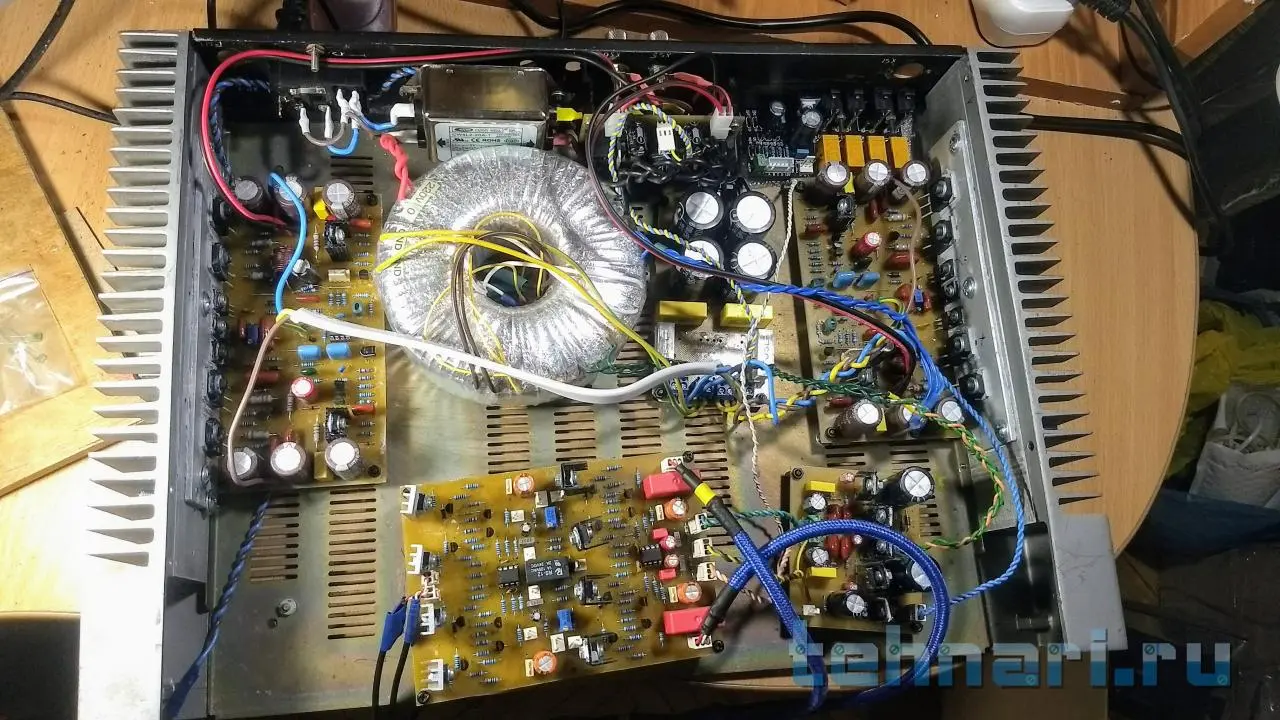

Вчера включал усилитель, и вылетел предохранитель в первичке на 1.25А. Странно. Может просто такой предохранитель, или нужен сфот-старт?tehno015
Есть плата софт-старта собранная провернная, но без отверстий для крепежа, может попробую как-то её туда втулить. Вначале думал откажусь от этого.
А может просто поставлю предохранитель на 2...2,5А и забуду. А то уж слишком много всяких приблуд в кишках, снижает надёжность аппарата
Ёмоксти в БП по 13600 в плече, + по 3000 на каждой плате УМ, вот и набегло в сумме 16600х2=33200мкФ
Мягкий старт будет очень не лишним. Вещь весьма нужная и полезная. Ну, и 3 А на первичку.
Внедрил мягкий старт, заодно вспомнил какие приятные ощущения может приподнести близкий контакт с сетью 220В )) 3 раза шарахнуло, так как после первого пуска софт старт задымел и отказался работать, во время диагностики и ремонта был неосторожным. Раньше его испытывал, но без нагрузки.
Когда установил плату софт-старта, мне это напомнило анекдот про суслика - ты его не видишь, но он есть))
Теперь стОит предохранитель на 2А, не выгорает. Если поставить в первичку лампу, то она вспыхивает менее ярко. Короче, сфот-старт вроде рабочий.

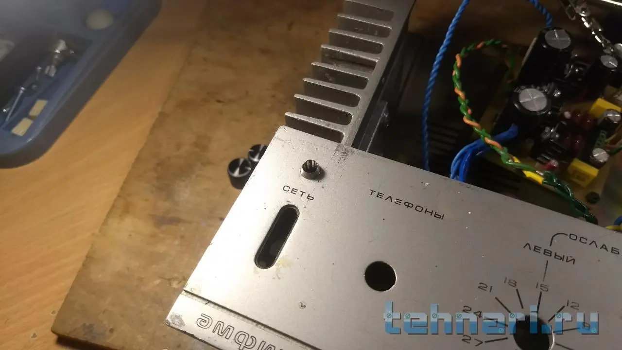

В передней панели буду делать прямоугольный вырез под индикаторы, и одно отверстие под РГ (или баланс, НЧ, ВЧ, что попадёт туда пока не знаю). Совсем не осталось места для кнопки включения обхода темброблока, думаю сделать эту кнопку сзади, возле селектора входов. По той же причине (отсутсвие места для кнопки на панели), не буду делать тонкомпенсацию.
Установил держатели для светодиодов 3мм, как по мне, они более симпатичны, чем СИДы диаметром 5мм. Так же установил уже галетник селектора входов. Вот пока не знаю, как использовать 4 отверстия под светодиоды - можно сделать 2 жёлтых, 2 красных - допустимый и недопустимый перегруз, или сделать индикацию подключённого входа (их как раз 4). Думаю индикация входов будет выглядеть странно в таком случае, лучше когда светодиоды расположены в один ряд, или даже радиально под углом 30 градусуов друг к другу.

Запустил вчера усилитель, соединил землю БП мощника с корпусом, фон с открытым входом как рукой сняло (слышено только в 5 см от динамика). Но если на входе подключён кабель, висящий в воздухе, то фонит сильнее чем раньше. Уровень фона не зависит от точки подключения к корпусу, так что сделаю просто как можно более короткий проводник.
Ещё приключилась така ситуация. Зайду издалека, что подробней описать. Значит решил я подключить новый усилок, ествественно нужно отключить всё от старого (Sony TA-515) и подключить к новому. Вытянул старый усил из удлинителя, на его место всунул вилку нового (в удлинитель включены телевизор, кас. дека, виниловый вертак, фен и какая-то зарядка, все выключены). После 30-минутного прослушивания решил пощупать радиаторы на предмет нагрева. В этот момент я одновременно коснулся к корпусам нового и старого усилков, и меня здорово так шарахнуло, аж подпрыгнул от неожиданности. Взял мультиметр, оказалось между корпусами усилителей 200-220В переменки. Это можно как-то побороть?
Кстати, радиаторы совсем холодные. Сначала я заметил, что Оплеуха совсем не раскачивается, и поднял Ку преда (было 1, сделал 1,65 где-то), но всё равно радиатоы еле тёплые. Думаю можно будет поднять ТП. На полную не выкручивал - поздно было, но на 3/4 поворота РГ уже довольно громко, громче слушаю очень редко.
Обычно земля внутри заводской аппаратуры соединяется через два у-конденсатора с фазой и нулем, получается емкостной делитель. Как правило эта аппаратура предназначена для работы с заземлением. Например, телевизор, подключенный к catv, имеет заземление через антенный кабель, далее через хаб, и т.д. Если в тот момент что-то, заземленное подобным образом, было подключено к Вашему самодельному усилителю, а сони был просто включен в сеть, то разность потенциала вполне объяснима. Подобным образом на работе, на ходу переключая rs232 кабель единственного компа между оборудованием, выжгли ком-порт. После чего додумались заземлить компьютер
Попробую всё отключить от удлинителя и посмотрю. Спасибо
Отключал все приборы, 220 между корпусами оставалось. Потом выявил, что я неправильно распаял РГ (а потом ещё репу чесал, что моЩЩи не хватает :fase:). В общем, распаял РГ как положено, и теперь мощи хватает за глаза (на половине громкости уже более чем достаточно), а между корпусами 30В переменки. Но Ку преда снижать не буду, т.к. максимальная мощность до ограничения сигнала была при 1.8В на входе, а при входном например 0.775В или 1В на полную усилитель уже не раскачать. Сейчас Ку преда около 1.7. Буду слушать себе на 50% громкости и ниже, а там может прикуплю акустику другую на 8 Ом, будет другая картина.

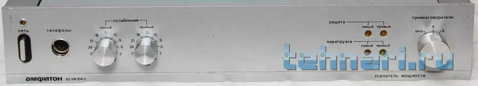

Заканчиваю работу над чертежом передней панели, времени не хватает на всё. Добавляю кривую картинку, как это может выглядеть. Придётся просверлить 1 отверстие под потенциометр, 4 отв. под светодиоды селектора, и, если получится, под кнопку включения (отверстие попадает в паз). Так же нужно сделать прямоугольный вырез под индикаторы. Так же, если получится сделать отверстие 16мм под кнопку включения, отверстие под светодиот над ней можно глушить. Если не получится, то поставлю там тумблер с пластиковым чёрным язичком, а светодиод оставлю.
По поводу 4 отверстий квадратом, которые уже есть в панели. Там можно оставить светодиоды "защита" и "перегрузка", или сделать "+3дБ жёлтый" и "+6дБ красный". Пока не определился, что лучше. Индикацию защиты можно вывести на заднюю панель, замолчал усилок, сразу можно глянуть, это защита сработала, или что-то другое. Плату защиты вытравил новую, поставлю реле на 2 группы контактов. Старую плату подарю другу, он начинает делать первый свой усилитель, думаю защита ему не помешает)

Первая картинка (с индикаторами) мне понравилась, если интересует стороннее мнение, конечно. И левая половинка правой картинки тоже. Только, может быть, поставить регулятор громкости на оба канала и баланс.
Вторая картинка это оригинальная панель, из неё у меня должна получиться первая картинка)
Так и планирую. У меня есть только панель с отверстиями (пост 52), я хочу её слегка переделать и получить то, что на 1-й картинке в 56-м посте.
