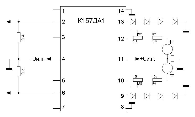

Драйвер стрелочных индикаторов
Макетировал на днях разные схемы включения К157ДА1, в том числе и схему с electroclub.info:
Ставил по 2 диода на 9 и 13 ногу, тогда при замкнутом входе уже присутсвует постоянка на выходе, и стрелки не становятся на ноль. Добавлял подстроечник реостатом с 10 и 12 ноги на землю, его регулировкой можно было сместить стрелки к нулю, но в работе схема мне не понравилась. Стандартная схема включения меня тоже не устроила.

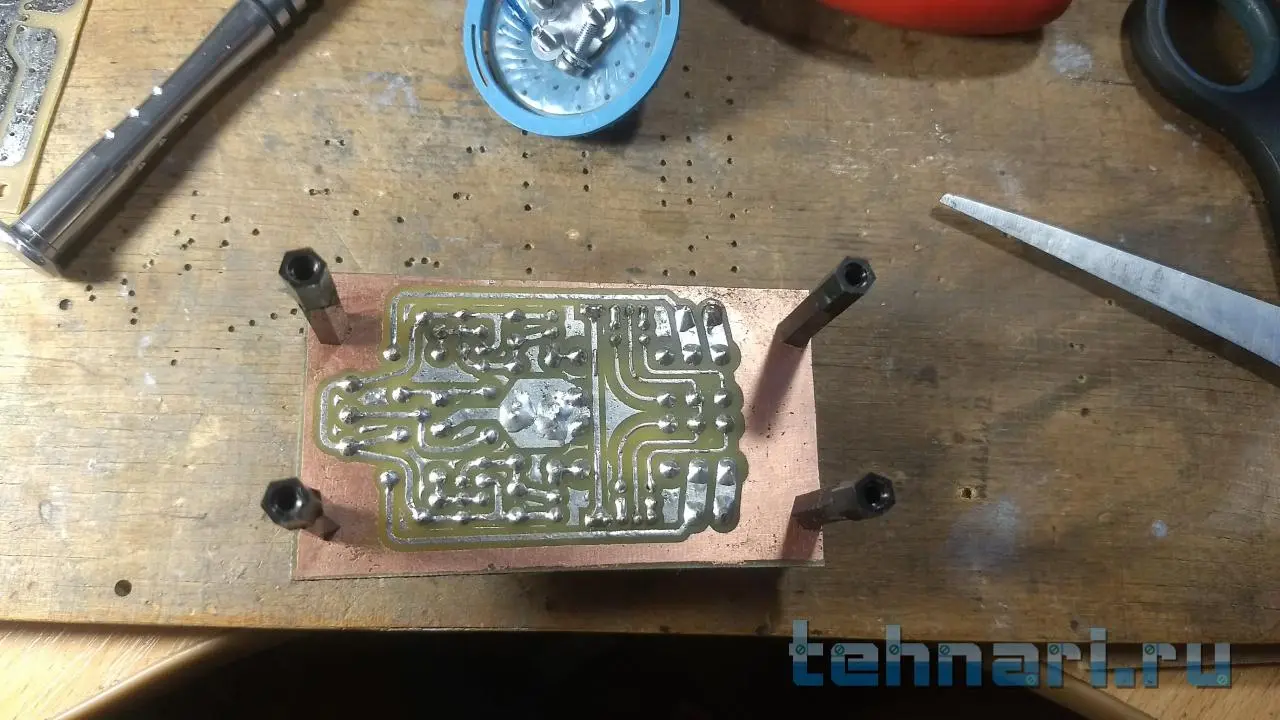

И тут мне на глаза попалась старая папка с распечатанными заготовками плат под ЛУТ. Там я опознал плату для управления стрелками на К157ДА1 по схеме мастер-кит. Не долго думая вытравил и собрал.
IMG_20180510_221637184.webpIMG_20180510_221508381_LL.webpIMG_20180510_221450069_LL.webp
Сегодня тестировал. В принципе меня устраивает. Схему думаю все тут знают, печатку брал здесь на форуме.
Единственное, что придётся изменить - ввести подстроечник или переменник (вставить как регулятор громкости) на 50кОм вместо R15,R16/R17,R18. Регулировка чувствительности с помощью R1, R2 почти ничего не даёт, поэтому мне кажется так удобней. Подумываю о том, чтоб вывести такой потенциометр на заднюю панель, так как если настроить схему по принципу 0db - 100Вт, то на малой громкости всё же движения стрелок не видно. А вот если подстроить так, чтоб стрелка доходила до 0db на половине громоксти, то всё прекрасно работает. Сигнал буду брать со входа усилителя мощности (после преда и регулятора громкости). Тестировал с генератором и на музыке, пока что это самый вменяемый вариант. Хочу так же попробовать эту схему, может смакетирую на днях, если будет вдохновление.
