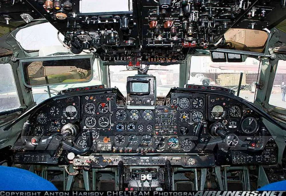

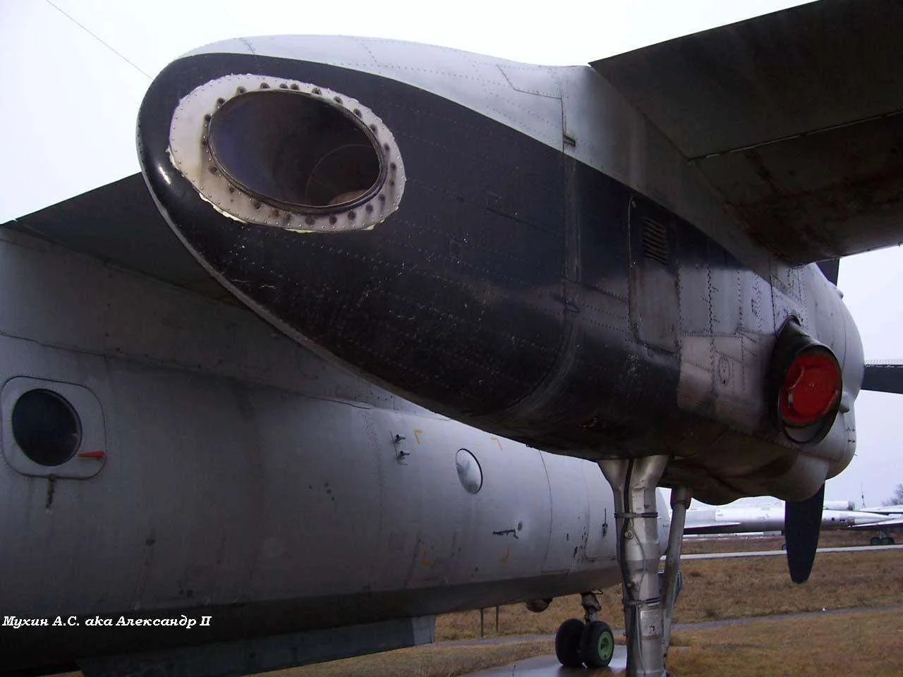

Долго, штудируя инет, я искал фото прототипа и вот вроде нашел.
Вопрос заключался в том, что я искал именно вариант "Б". а это был более ранний вариант.

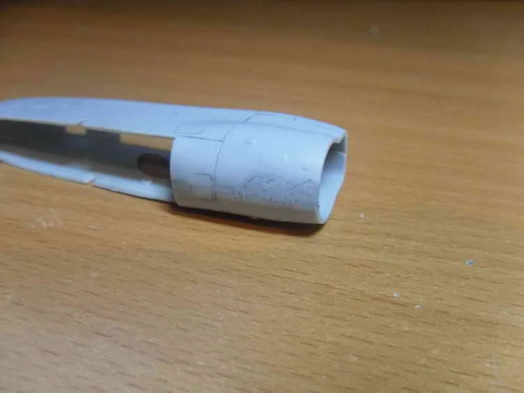

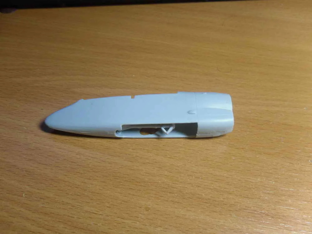

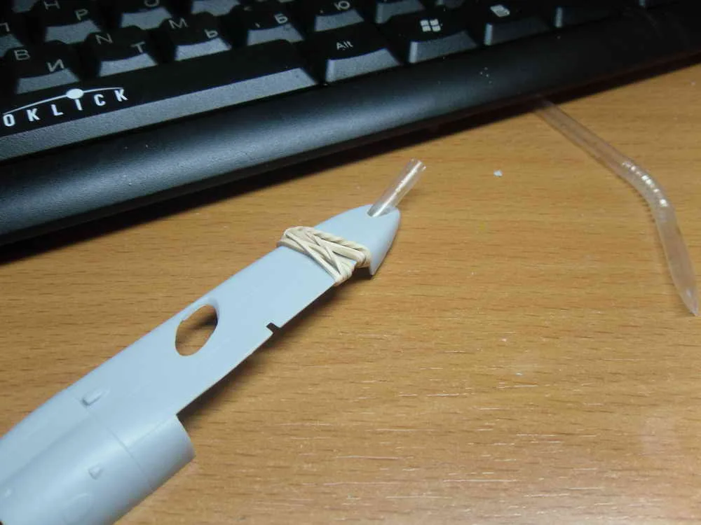

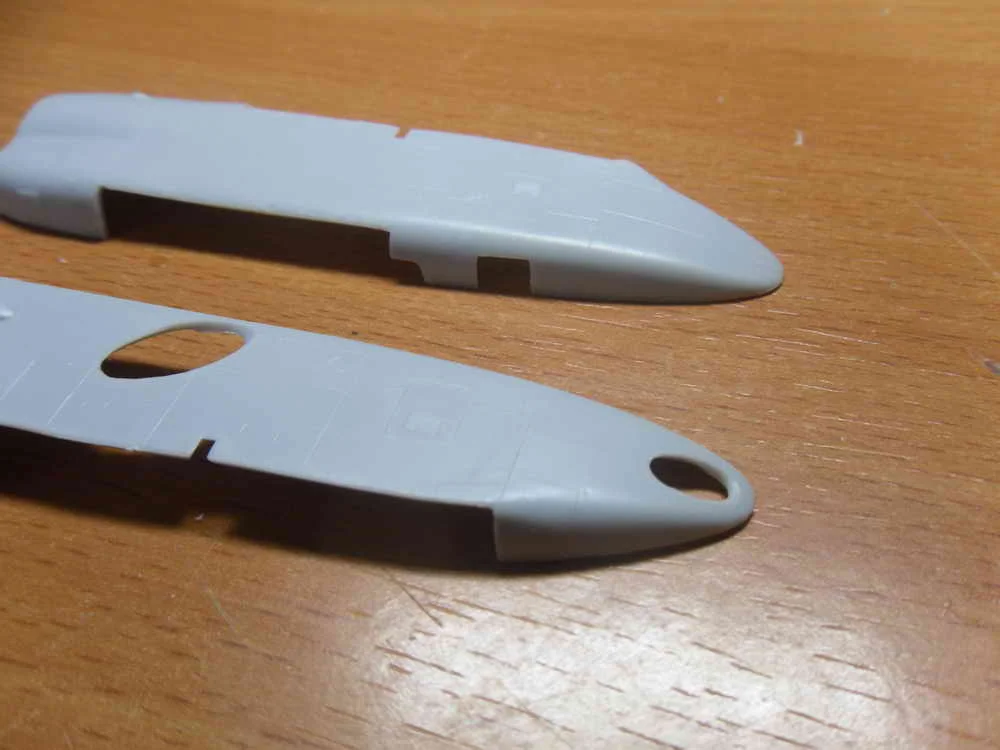

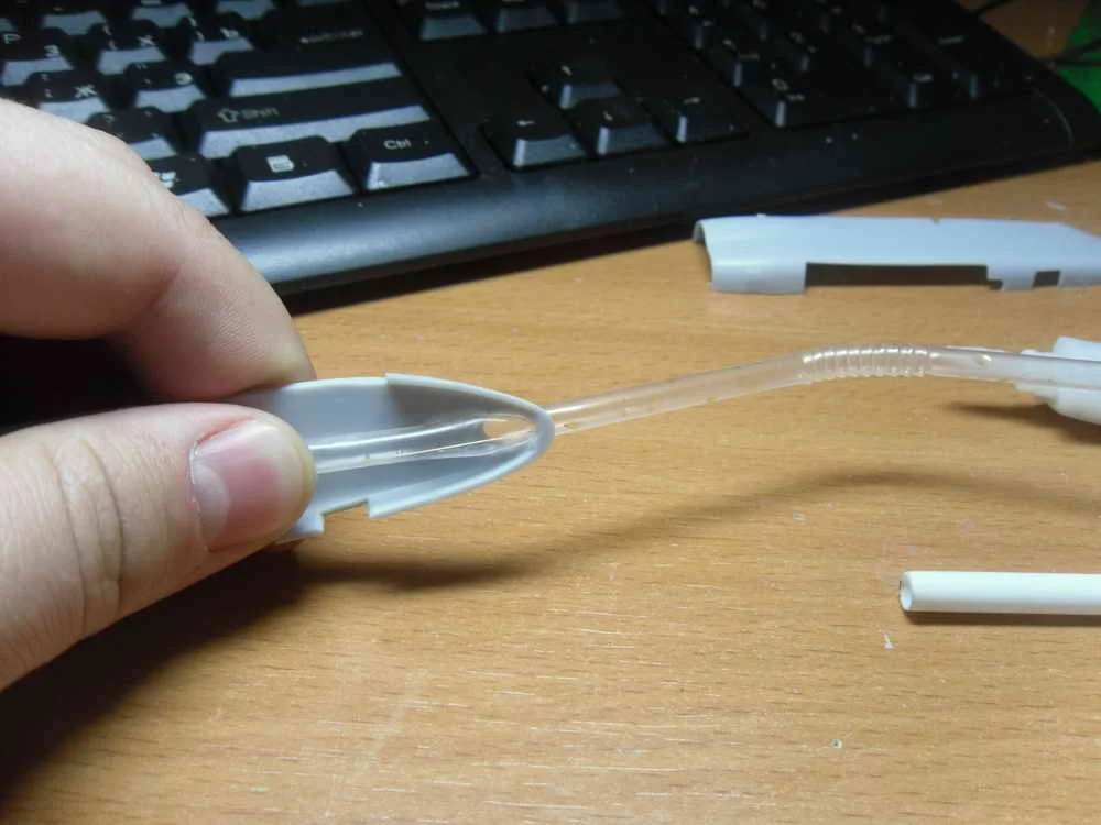

Решил начать не с кабины экипажа, а с мотогондолы, уж очень они классно сделаны. В правом отсеке сделано отверстие под патрубок от ТГ-16, но как видно на фото там идет специальный канал. Детал которая изображает этот каназ из набора, мне не очень понравилась, решил сделать сам. Отверстие предварительно подровнял, взял обычную трубочку от сока (пришлось отобрать у ребенка:tehnari_ru_707:) вклеил на супер клей, а после обрезал все.

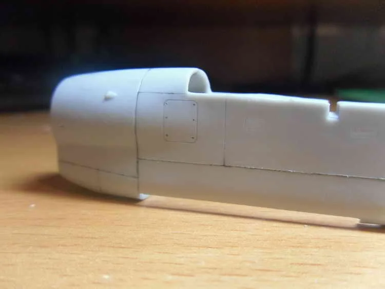

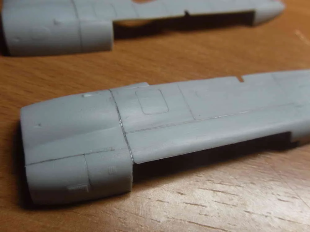

Расшивка очень аккуратная и неглубокая. Будем слегка углублять. Для первого раза прошелся твердым карандашиком...
    53.6 KB · Просмотры: 226
    31.5 KB · Просмотры: 131

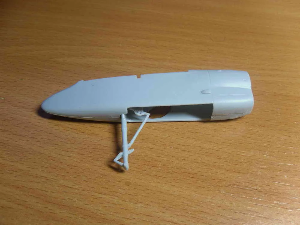

Вот такая получилась мотогондола. С выпущенной стойкой и без.

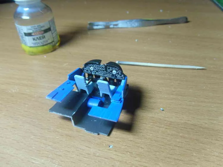

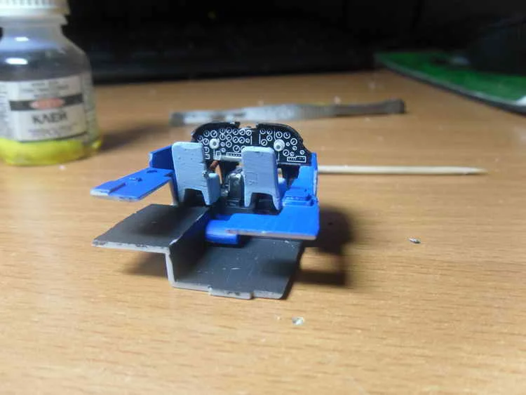

А это пол пилотской кабины и панель...
    57.5 KB · Просмотры: 284
    41 KB · Просмотры: 220

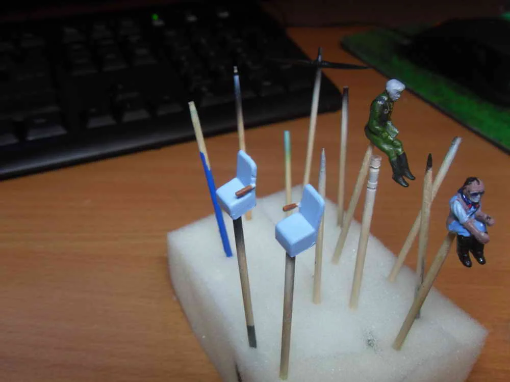

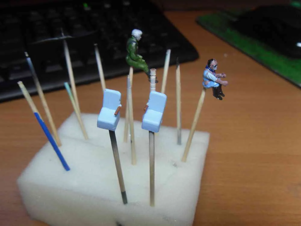

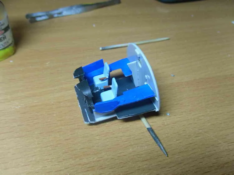

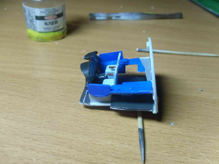

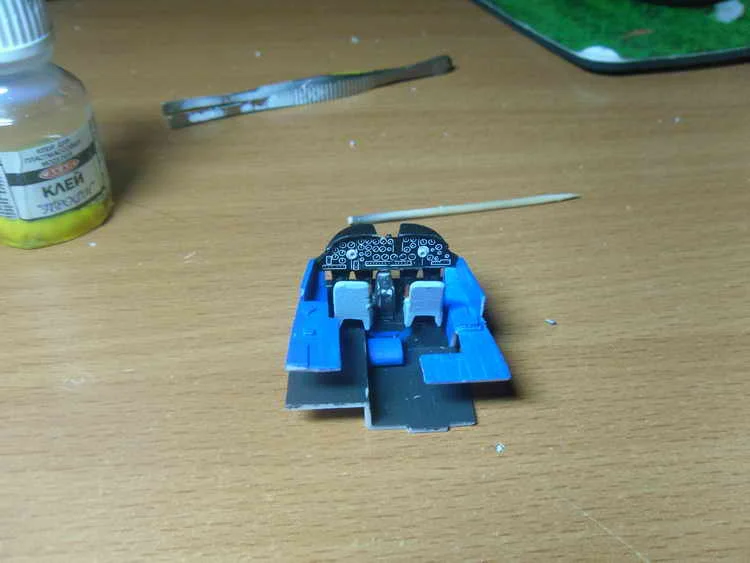

Кресла пилотов взял просто из набора. Особо не стану усложнять сборку кабину, она совсем не видна.
    27.8 KB · Просмотры: 264
    32.5 KB · Просмотры: 266

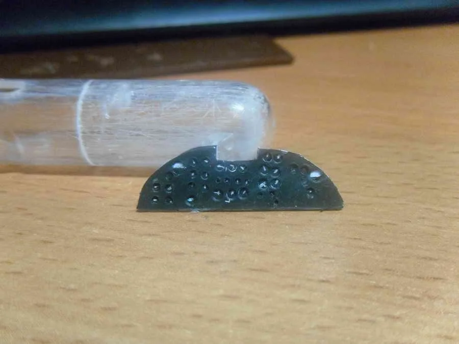

Ну и продолжаем сборку органов управления в кабине. Крашу все это хозяйство я акрилом "Звезды". Помыл пластик с "фейри",а потом протер все 95% спиртом и краска очень хорошо прилипает.
    44 KB · Просмотры: 227

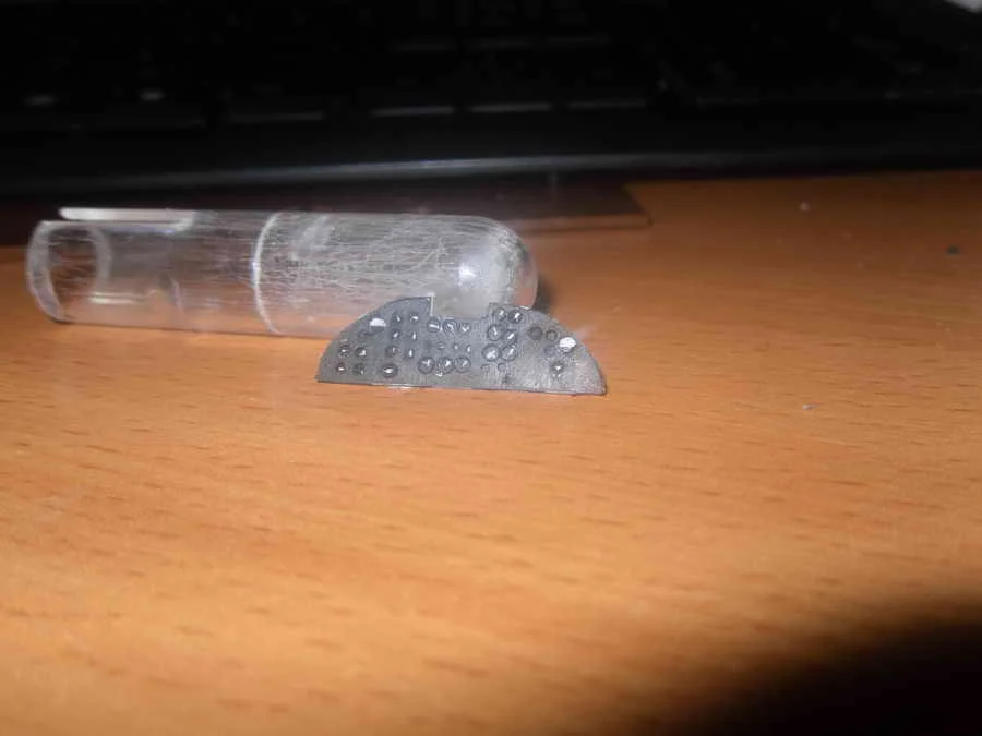

Картинку на панель управления сам рисовал?
Нет просто "деку" перевел. Можно было бы и "бутерброд" сделать, но там ничего не видно будет, даже если и подсветку ставить.

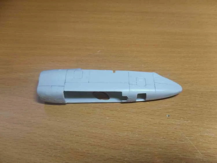

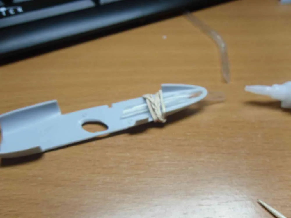

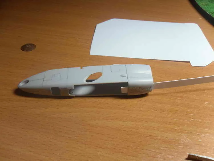

Продолжаем работу над самолетом. После склеивания половинок гондол пришлось все таки маленько шлифануть пластик. ЛНД пластик очень мягкий работать нужно очень аккуратно, но я заметил что на таком пластике царапины от наждачки не так видны. Потом слой шпаклевки и сушим сутки, что посмотреть усадку шпакли, а она точно будет.
    21.1 KB · Просмотры: 99
    23.4 KB · Просмотры: 92
пока сохнет шпакля, очень-очень аккуратно прошелся по расшивке твердым карандашиком...
    21 KB · Просмотры: 134
Во избежании расклеивания половинок в будущем решил усилить швы. взял крышку от "Дошираки" и приклеил на супер клей полоску...

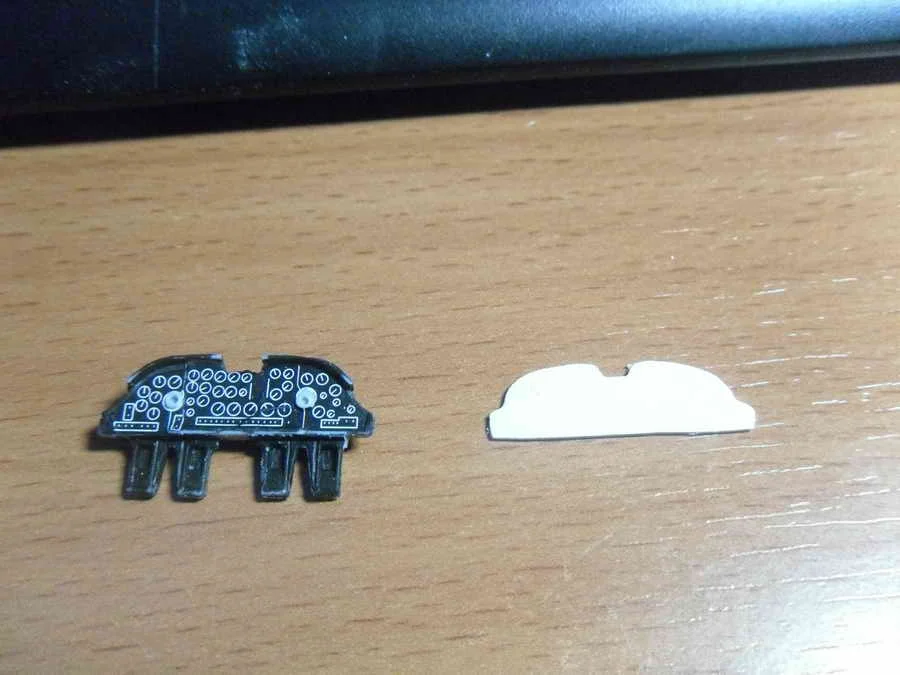

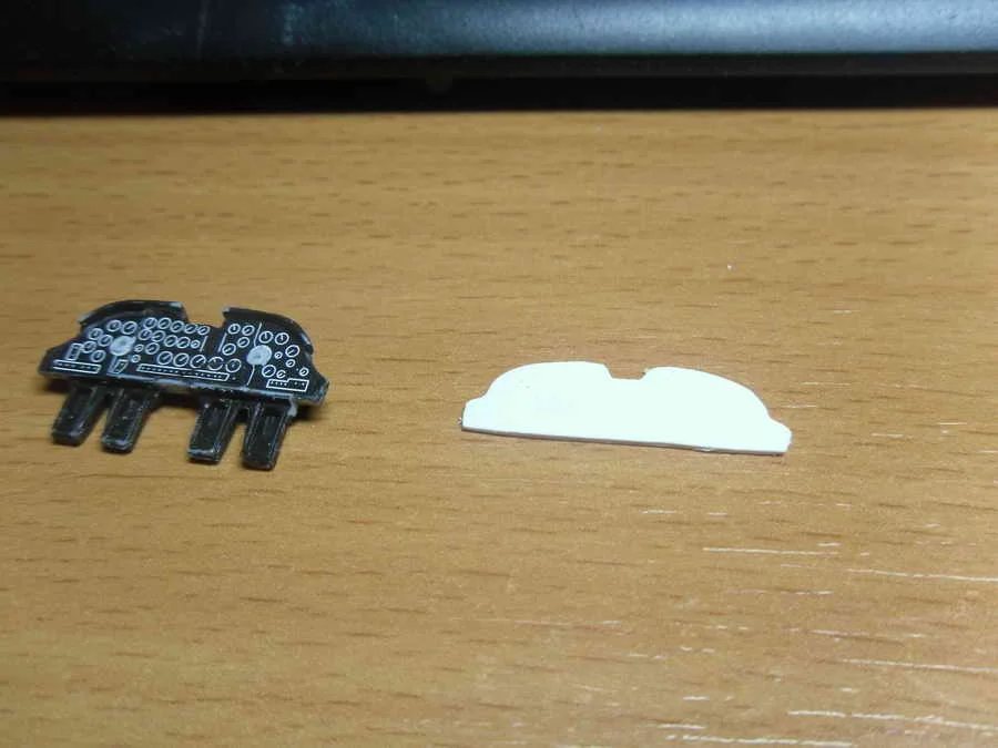

Ну что ж, я думаю настало время продолжать сборку. Т.к. многие просят сделать полную копию, а завистники отговаривают, решил делать по полной программе. первое решил переделать панель приборов КВСа и 2-го пилота. Не совсем переделать, а собрать с нуля, со всеми приборами и подсветкой...
    46.9 KB · Просмотры: 195
    57.5 KB · Просмотры: 124
Ну вот и переделанная панель приборов. Правда это только заготовка, надо всю ее поправить и еще добавить разной мелочи, ну я думаю пока видно, что выходит...
