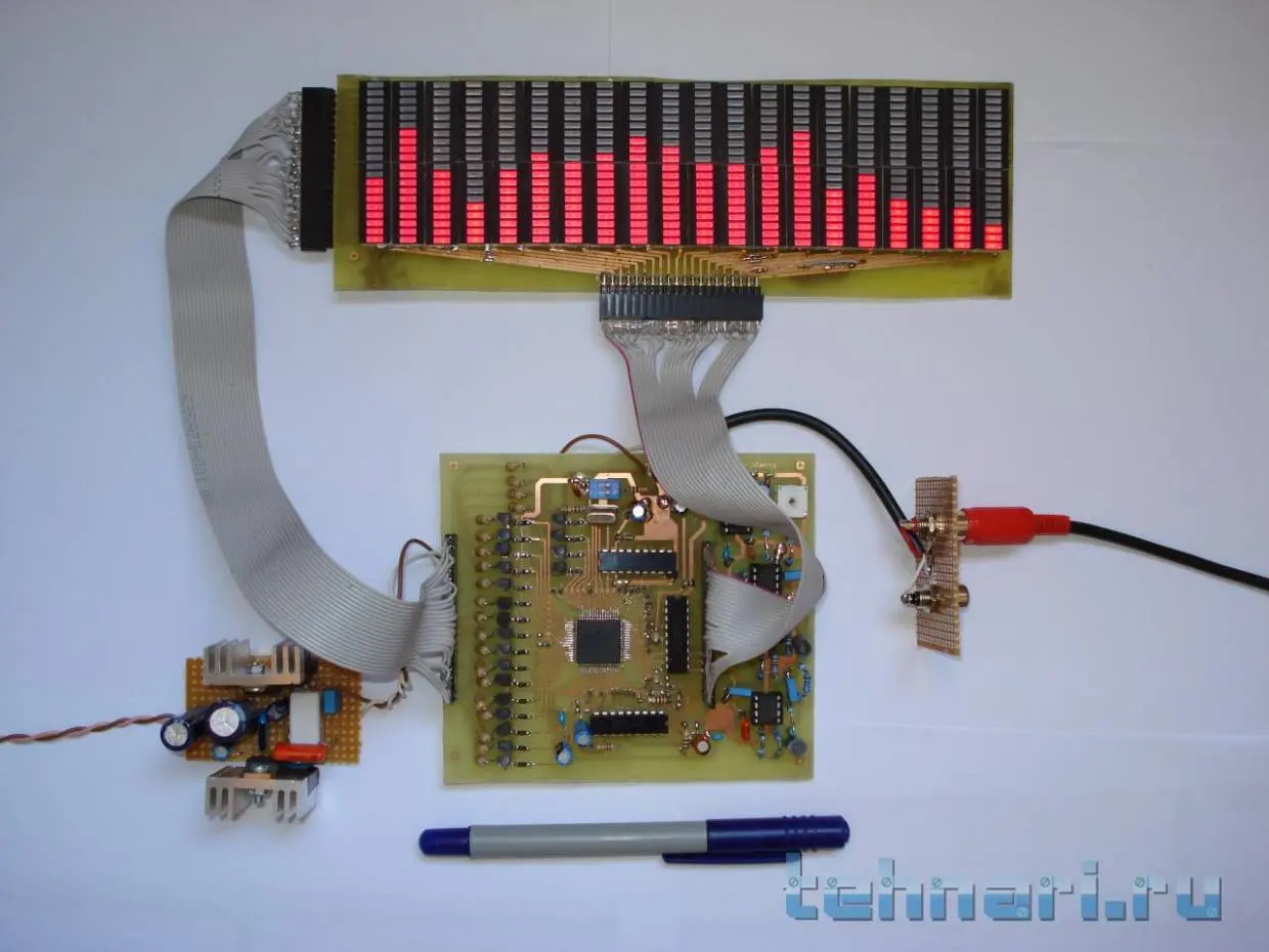

я попробую сам :)
1) нужно по фото развести печатные платы для дисплея и материнской платы
2) изготовить ПП методом ЛУТ
3) определить(найти) название всех деталей
4) найти и купить детали и элементы
5) достать прошивку
из списка видно, что чем дальше тем труднее. особенно последний пункт, я ноль в програмировании
ща выложу все фото
вот перевод руководства по сборке :
"Аудио анализатор спектра V2.1 - руководство по сборке
Если вы заказали разобранном виде комплекта вам нужна эта информация, чтобы получить его и работает. Я не собираюсь объяснять подробности о том, как пайка и тому подобное, потому что вы уже знаете, как это сделать, если вы получили разобранном виде комплекта. Я предлагаю вам начать с монтажом светодиодные табло Матрица, потому что это легче, а затем перейти к платы. Индикатор гистограммы поставляется в специальных пластиковых контейнерах, которые должны обеспечивать их безопасное путешествие. Но иногда их контакты получить слегка согнуты и нужно исправить, что для них, чтобы скользить на свои места. Вы, наверное, заметили, что вы получили 40 шт гистограмма стиль светодиодов по 10 светодиодных поэтому вам придется использовать 2 для каждого столбца. Пожалуйста, будьте предельно осторожны, чтобы спаять их в правильном положении , потому что если Вы будете паять один в неправильном положении это почти невозможно-де-пайки он не разрушая борту. Правильное положение для пайки гистограмма показана на рисунке ниже: обратите внимание на заметный угол (анод) в левую сторону. Я предлагаю вам начать с левой и разместить в каждом столбце, в первую верхнюю гистограммы затем нижний.
Светодиоды не подходят прямо и они будут нуждаться в некоторых исправлениях, чтобы получить их в (это из-за расстояния контактный / выравнивание, но это поможет нам в дальнейшем, когда мы обращаемся совета с ног на голову, как он будет держать светодиод на месте). Это мой любимый способ получения им подходят: первое место с левой стороны в отверстия, чем с некоторыми тонкими и твердыми предметами (я использую PCB) нанесите небольшое усилие на правой стороне контакта, сохраняя при этом давление пальцем на вершине индикатор, чтобы заставить его в отверстие.
После того как вы все спаяны диаграмм, вы можете спаять две кнопки, и 50-контактный разъем. В зависимости от типа правления вы выбрали, 50-контактный разъем разные, но в обоих случаях следует припаять на обратной стороне платы.
После пайки разъема вы можете перейти на материнской плате. пайки плат с паяльной пасты в печи оплавления рекомендуется. Как вы заметили, в части погружены в специальные антистатические пакеты, чтобы защитить их. Я никогда не имел проблем со статическим, но я слышал о ATmega в стираются или повреждения от статического поэтому, пожалуйста, справиться с частями с осторожностью. Вы должны начать монтаж пайкой ATmega64. Будьте предельно осторожны при пайке ATmega и другие фишки. Начать, поместив его в правильном направлении, следите за ключ, который знаменует собой контакты 1 и следить за надпись на доске и на ATmega, имя должно быть читаемым и том же направлении, как на борту и ATmega. Посмотрите на следующее изображение для правильного выравнивания.
Дальше продолжать пайки ULN2003. Имя, написанное на доске дает правильное выравнивание. Совместите имя на доске с именем на чипе.
Затем припаяйте БМО и MCP заметно чипов. Посмотрите на картинку для правильного выравнивания.
Следующая припой все конденсаторы и резисторы с значениям, указанным в шелкографии, за исключением С2, который был изменен с 100uF электролитических керамической 22uF в 1210 году пакет для улучшения стабильности DC-DC преобразователь. Следующий шаг для пайки разъемов и у вас есть 2 варианта 50-контактный разъем IDC, как показано в следующих двух фотографий:
Последний шаг: подключение 7,5 V 1 источник питания и звукового сигнала к доске и система должна быть полностью функциональным. Теперь в зависимости от уровня сигнала вы бара необходимо заполнить до вершины более или менее. Оптимальный сигнал 200 мВ, при этом значении баров заполнить все пути к вершине. В большинстве случаев платы компьютера звук может поставлять более 200 мВ, что означает, что вы будете иметь, чтобы уменьшить громкость с вашего компьютера, чтобы бары спуститься или отрегулировать уровень входа на плате из горшка, отмеченные "Adjust вход »."

ТС, ну что,как дела? печатку развел? прошивку вытащил с мк? тоже очень хочеца басевый анализатор сделать. чем смогу - помогу:tehnari_ru_889:
неее)), не стал мучиться, соберу обычный 10-ти полосный спектроанализатор на контроллере фирмы ATMEL Atmega8 :)
ЕХ, жаль. а че в сети вы находили интересного по этой теме? много излазил чего, но максимум находил 10-ти полосник
вот что нашёл
архив с схемами, фото и прошивкой могу скинуть по скайпу, но там нету печатки (((((

64 лапковый контроллер, тут без фоторезиста не обойтись, обычный ЛУТ не катит
я и лутом бы сделал, найти бы печатку (((

Ух ты!
А для чего второй микропереключатель?
Шкала одноканальная? Стереосигнал просто суммируется?
Корпус какой планируется?

Я хочу встроить его в корпус где будет ЦАП
не делать же ради него отдельный корпусяра )
