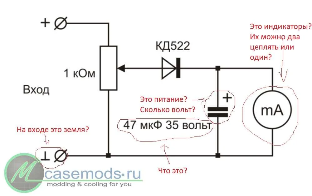

Конденсатор находится под надписью КД 522??На входе... - да, это земля, минус, общий провод, GND
Что это? - это электролитический конденсатор на 47мкФ 35В
Это индикаторы?... - да, для каждого надо делать такую схему и подключать к динамикам
Тоесть подключать на выходе усилителя???и подключать к динамикам
Нет конденсатор 47 мкФ 35В ...Конденсатор находится под надписью КД 522??
Да на выход усилителя и делать две схемы, для каждого канала,Тоесть подключать на выходе усилителя???
Да плюс сверху, минус снизу, но помоему без разницы, все ровно,И какое питание там?? как я понял плюс сверху, а минус ниже
Тогда где подключать то этот конденсатор? Обозначения на схеме нет же(есть только название). А что тогда КД 522?? И сколько вольт питание?Нет конденсатор 47 мкФ 35В ...
потом отрегулируешь переменником 1кОм, для каждого канала ...![]()
Это диод, маленький, стеклянный, красный цилиндрик (наА что тогда КД 522??
Ни сколько !!! Эта схема питается от напряжения которое приходитИ сколько вольт питание?
Конденсатор тогда подключается паралельно? И куда подключается минус конденсатора?с него выходит плюс, вот плюс
конденсатора к нему и подключается ...
