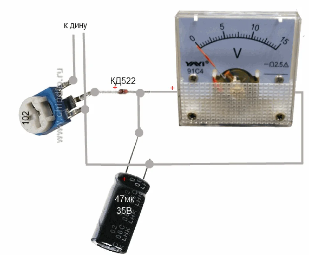

    37.4 KB · Просмотры: 7,074
BH3, молодец, даже подстроичник подписал 102,
а вот электролит, судя по боковой полосе это минус,
правда мелким шрифтом подписал плюс ...
Испугаешь человека V, надо было mA ... :)
Зачем тебе на динамик плюс и минус, там переменка ... :)

всем привет, немножко волоку в элект., но такая простая схема поставила в тупик.сначала собрал на да1 ,индикаторы зашкаливают,увеличил сопративления на выходе с 13 до 43 кОм стрелка стала по центру и не движется ,подбор кондюков картину не изменил. собрал вашу схему- вообще никакого движения ,все детали исправны, ошибки нет,
Какую именно из схем?
вот обе схемы

на микросхеме работает, но амплитуда еле заметная
Если вы применяете индикатор точно такого же типа как и описанный выше,т.е. показывающий напряжение до 15V на шкале, то следует его разобрать (там стоит ограничивающий напряжение резистор) и выпаять этот резистор, подключив индикатор напрямую (без этого резистора (он примерно на 6-8 кОм-такая разность из-за индивидуальных параметров самого индикаторного механизма))
Теперь, чтобы шкала отклонилась на полную достаточно 0,6 Вольта
Подключаем всё также к вышеописанной схеме,не знаю как будет у вас,у меня полное отклонение по шкале происходит при 26 Ватах по RMS
Ёмкостью электролита можно менять скорость реакции (скорость перемещения стрелки)
