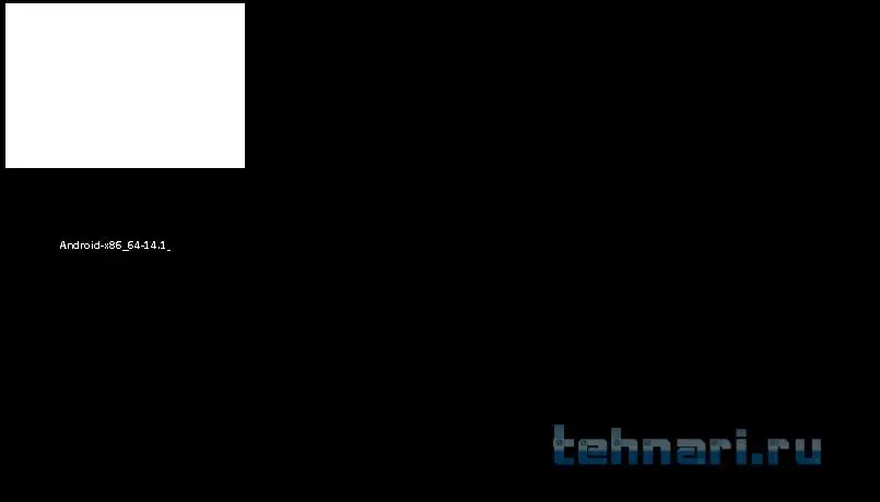

Я по памяти в паинте нарисовал окно, которое получаю после установки Андроид, при попытке запустить ОСь.
    2.4 KB · Просмотры: 133

При запуске Андроид черный экран, с белым или голубым прямоугольником в верхней левой части экрана. Длительное ожидание, жамканье кнопки Enter ни к чему не приводит.

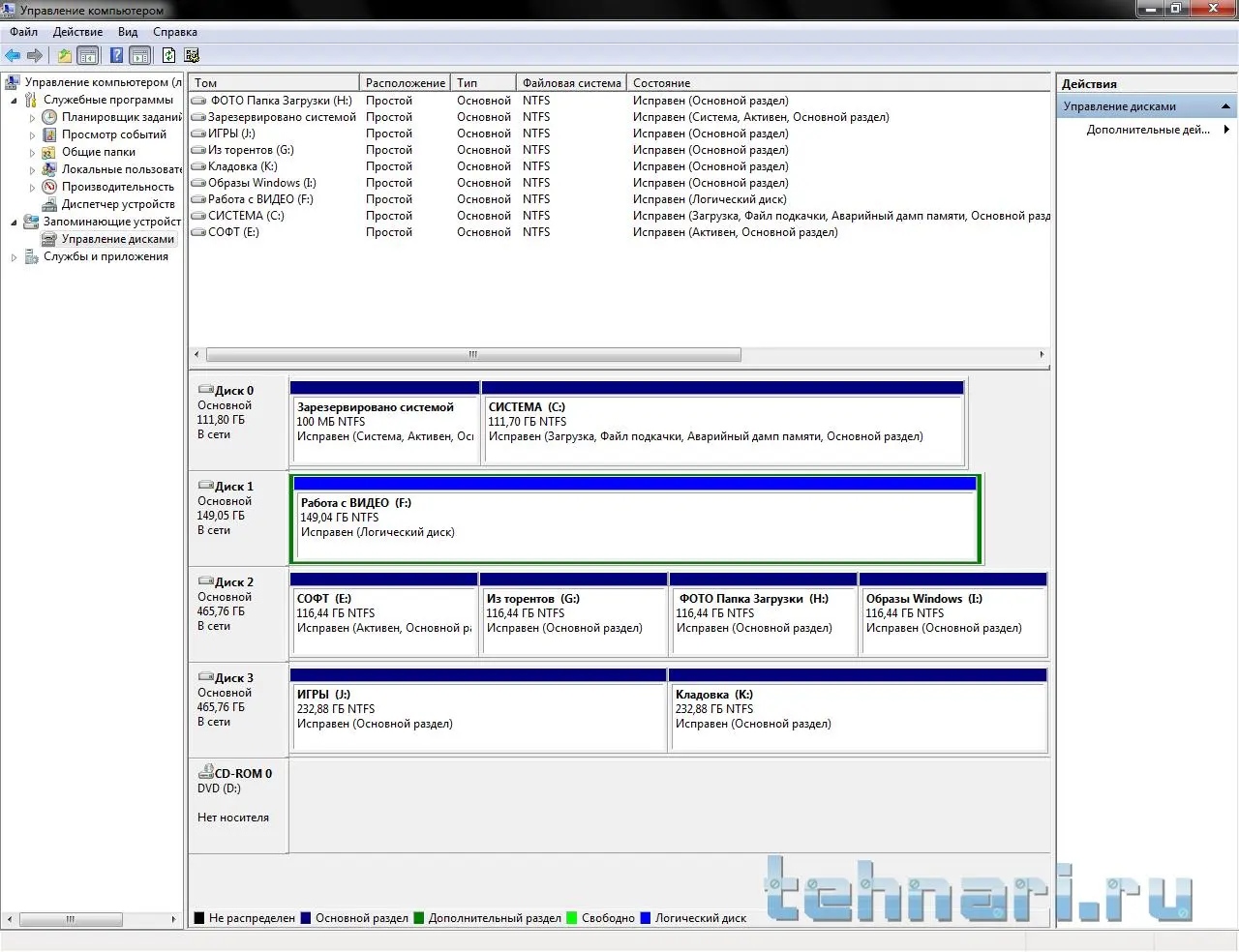

Если хотите, загрузитесь в Windows, на клавиатуре Win+R, ввести diskmgmt.msc -> OK. Откроется Управление дисками, сделайте и покажите скрин этого окна, посмотрим, что у Вас с разделами диска.
Гораздо проще:
Пр. кн. Мой компьютер-> Управление-> Управление дисками
Скрин, пожалуйста. Сейчас на нем нет раздела для Андроид. Надоело. А для установки создавал на диске C, на диске F. Причем размеры задавал от 10Гб до 30Гб.

В этом варианте на скрине не будет всей нужной информации.
Всё оказалось не так, как казалось. Android устанавливает не GRUB 2, а Grub4Dos, поэтому такие сложности. Что бы Grub4Dos "завёлся" нужны дополнительные телодвижения перед установкой Android и другие действия (не как в статье по ссылке) во время установки. Android нужно устанавливать обязательно на основной раздел диска. По Вашему скрину из Управления дисками Android нельзя установить на Диск 1 и Диск 2. Проще, как уже говорилось и показано на скринах, добавить Android в загрузку 7-ки, через EsyBCD.
