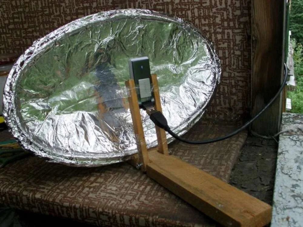

Как думаете, работает ли такая антена? Стоит ли его делать и как? и что за штучка в нем применена?????

я думаю что работать будет но какой кпд ворос
В нем применен 3G модем, закрепленный на деревяшке, а фольга - отражатель, или сумматор.
Есть аналогичные конструкции, в которых в качестве отражателя применён большой дуршлаг из нержавеющей сетки, отражатель настольной лампы. Параболический отражатель может быть из любого проводящего материала с полированной поверхностью. Главное - это разместить в фокусе отражателя антенну модема.
При такой поверхности отражателя будет очень большим везением хорошее усиление антенны ;)
Дырки не мешают: для отражения они просто должны быть значительно меньше длины волны, но вот подобная неровность просто не даст получить нормальную фокусировку.
А не проще собрать тогда баночную антенну или Харченко?
Там хоть результат предсказуем
Да эта штука работает, сам пробовал, немного повышает КПД, на 1 риску
по индикатору. Коннект модем и удлинитель USB, но не более 1.5 м. Можно
конечно и ромбики Харченко, но надо иметь дополнительный антенный вход
на Коннект модеме или разбирать и делать вход самому ... :D
лучше всего вытащить 3дж модем в форточку
вариант с форточкой очень даже супер работает на 100 %
