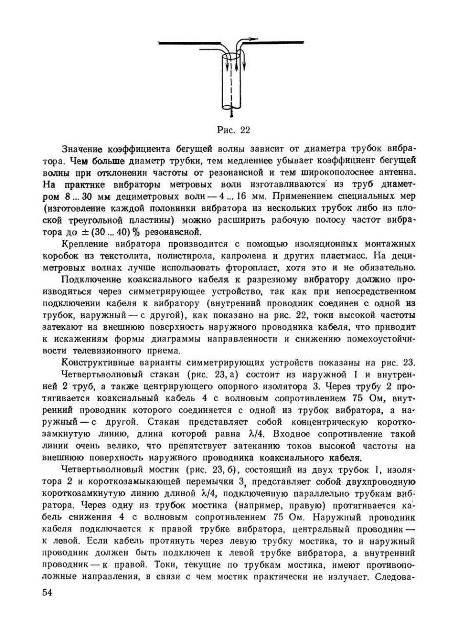

Повтори, проверь,-потом утверждай. отлично согласуется с несимитричным (RK75)
(т.к. конструкция выполняет роль линейного вибратора).
Да вы правы сопротивление линейного вибратора идеально подходит к Тв кабелю. Только у вас петлевой вибратор получился( а у него сопротивление выше), он же у вас соединен в верху..Но дело в том что усиление линейного вибратора(петлевого тоже) 1 дб. Я бы советовал сделать зигзагообразную с экраном, у неё усиление можно добиться от 6 до 12 дб. И входное сопротивление у неё тоже близко к 75 ом., т.е. тоже согласующие не нужны.
Согласующее устройство нужно
    188.5 KB · Просмотры: 137
Что то не понял, что имеете в виду?
Я имею в виду, что согласовывать надо не сопротивления, а симметричный диполь с несимметричным коаксиальным кабелем
Согласование - это не только равенство сопротивлений, но и симметрирование сигнала. Согласование там делается расположением кабеля и при правильном подключении. Если кабель провести и подключить как попало - согласования не будет.
Собственно в линейном вибраторе трудно не правильно расположить кабель. В зигзагообразной тоже не сложно. И был как то случай, плохо закрепил кабель по полотну антенны. Он висел на пайке, при этом снижения сигнала я не заметил. Сигнал изначально был со снежком, так что запаса по усилению не было.
