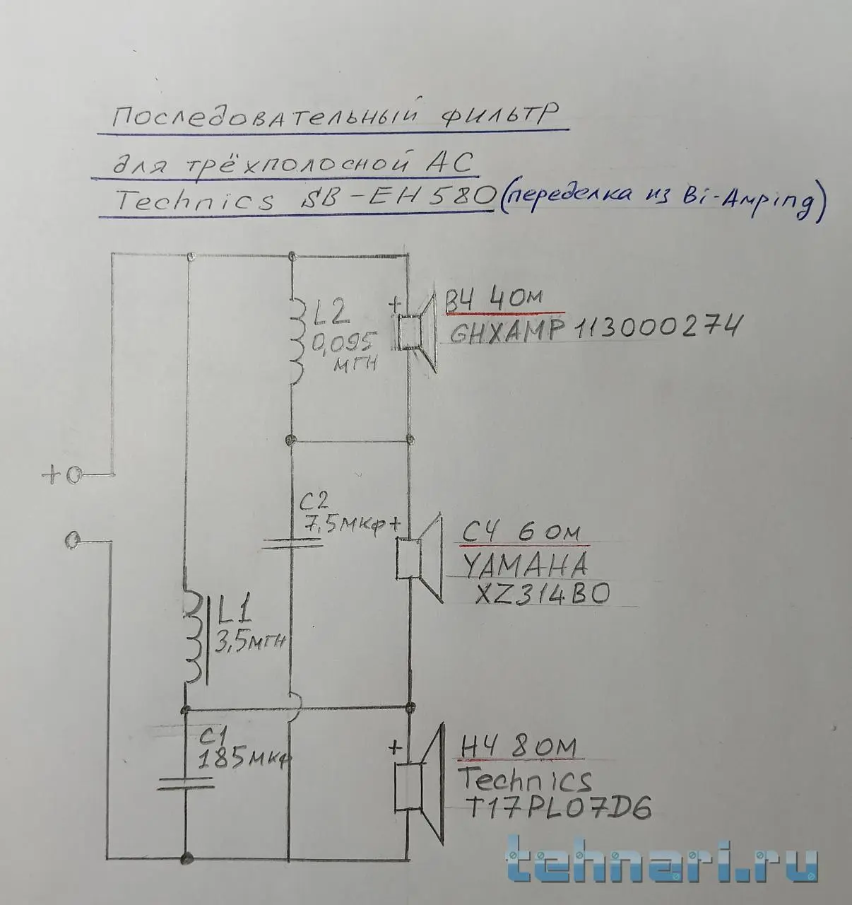

Всё же добрались руки до своей акустики,очень уж просили они доработки. За основу апгрейда был рассмотрен последовательный фильтр для трехполосной АС,методика расчета которого довольно подробно описана в книге Гапоненко "Акустические системы своими руками".

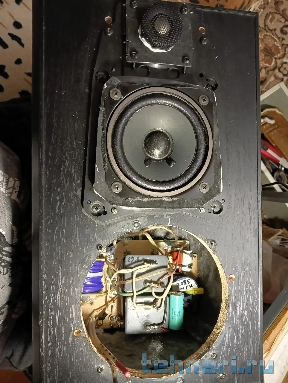

Итак,КОРПУС: прошелся по всем швам столярным ПВА, после высыхания оного-проклеил STP(локально)-для устранения возможных резонансов.Затем боковые и задняя стенки проклеены 10мм синтетическим войлоком. Та же участь постигла и СЧ-бокс(должно сгладить АЧХ динамиков)
По самим динам: НЧ-головку решил оставить(единственное-так как хотел оформление ЗАКРЫТЫЙ ЯЩИК-надо было снизить частоту механического резонанса-вырезал сектора в центрирующей шайбе)

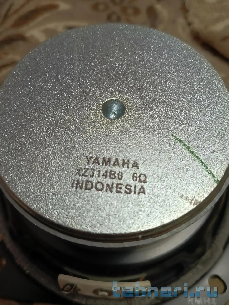

СЧ динамик ,имеющийся в АС-не устроил своей низкой чувствительностью,и был заменен на имеющийся дин от тыловых коронок Yamaha NS-E55.(дин с тканевым подвесом)
ВЧ-динамик в родном исполнении от Техникса давал неважную детализацию, и был заменен на Алишный клон B&W 4-омник GHXAMP

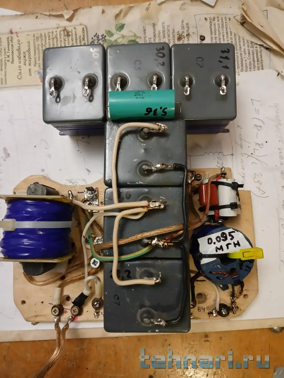

Для изготовления фильтра использовались веговские каркасы катушек, катушка НЧ (3,5 мГн) -с использованием феррита от строчника советского ТВ. Намотка-в 2 провода провода 0,8мм-для уменьшения активного сопротивления(для последовательного фильтра это важно).
Частоты раздела выбраны -250 Гц, и 7кГц.

собственно,сама схема фильтра:

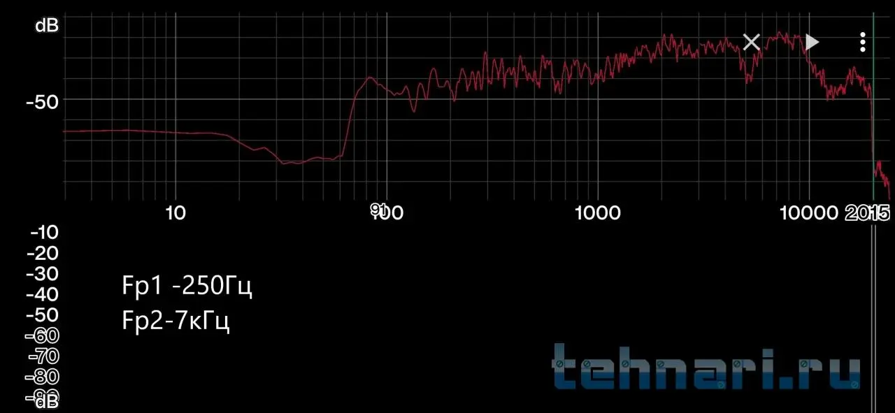

расчет произведен для Кд=1.Ввиду малобюджетности данного апгрейдаи отсутствия аппаратуры измерения параметров головок не проводились, просто изменял Кд. от 0,5 до 0,7 и слушал.(см в Сети Фазовый метод расчета разделительных фильтров-) Больше понравился по звуку вариант с Кд 0,7,под него и настроен фильтр
(0,095мГн,7,5 мкф и 3,5 мгн,185 мкф). в НЧ-звене использовались конденсаторы МБГО-2. Ну и общую АЧХ (приблизительно) замерил Спектроидом, с использованием свип-тона (20гц-20кГц)
    22.5 KB · Просмотры: 23
Результат прослушивания: улучшился стероэффект, звук приобрел бОльшую обьемность, особенно СЧ - улучшилась разборчивость,стали слышны мелкие нюансы ,которые раньше не слышал. Бас стал "быстрым", исчезло бубнение, характерное для стокового варианта с ФИ.
для измерения инlуктивности и емкости использовался прибор LC-100A

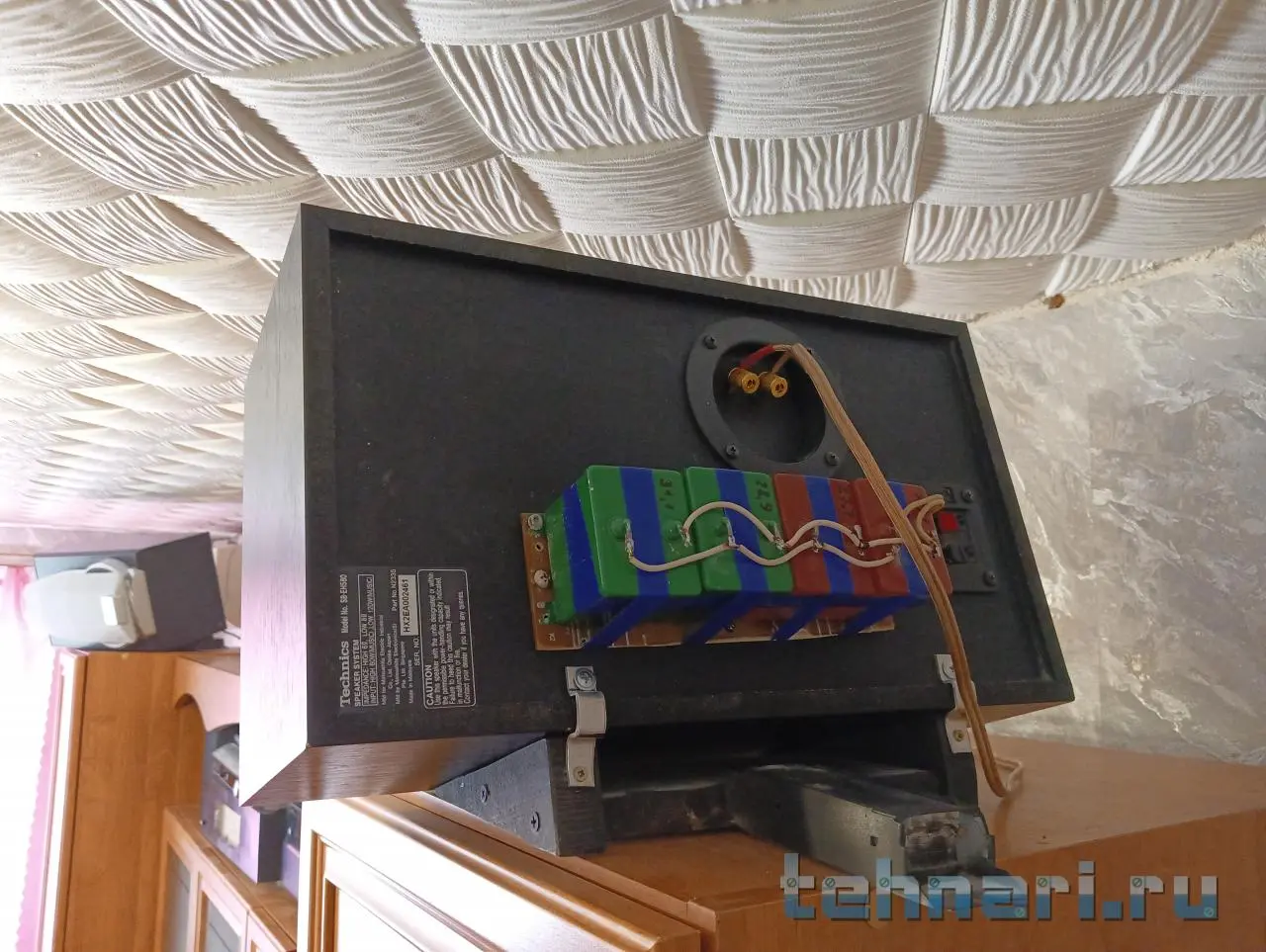

размещение АС: полочное,придумал приспособу для направления в зону прослушивания.Ну и,собственно плата фильтра(блок конденсаторов -частично разместил на задней стенке АС)
