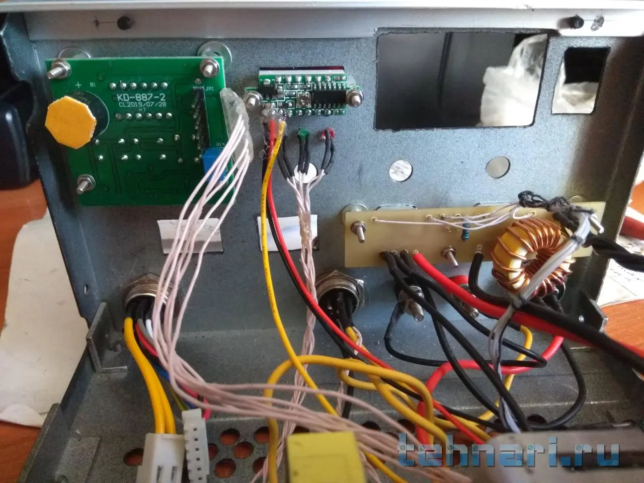

Ну вот, из корпуса от старого системного блока HP, наконец-то, "доколхозил" корпус. "Помидорами" не закидывайте, слесарь из меня тот ещё, и если учесть, что нет ни верстака, ни больших тисок, ни сверлильного станка, а из инструмента по металлу только ручная ножовка и шуруповёрт. Пилил - сверлил - загибал, в буквальном смысле, навесу и на коленке. Совсем доканала трёхзаходная сверловка стотысячмиллионов вентиляционных отверстий. В общем - получилось как получилось. Осталось покрасить и начать монтировать начинку.:jazik:

Начал "фаршировать". Остаётся провести калибровку температуры на двух паяльниках и термофене.
    172.6 KB · Просмотры: 56
    195.4 KB · Просмотры: 68
    184.3 KB · Просмотры: 66
    174.8 KB · Просмотры: 70
    176.8 KB · Просмотры: 56
