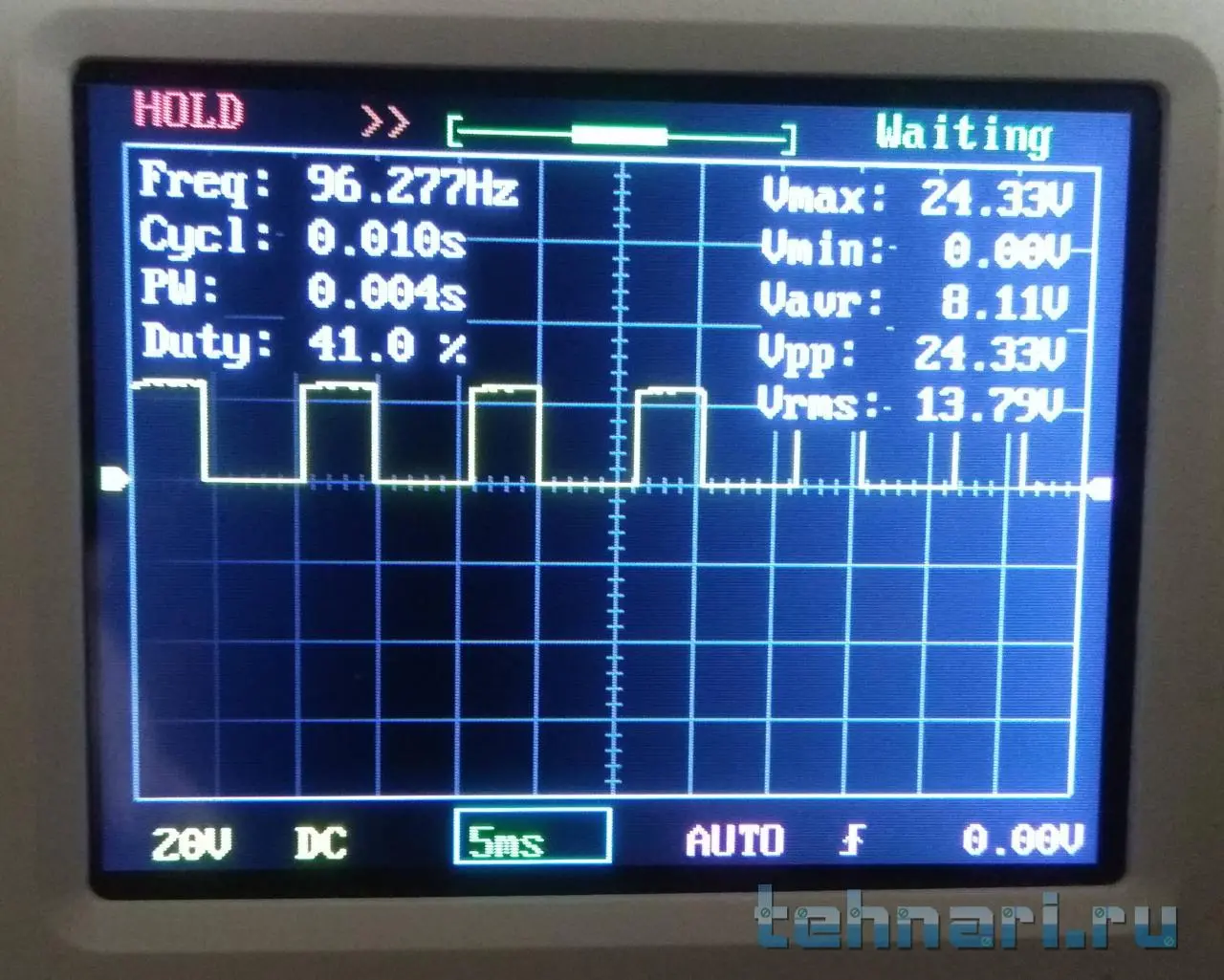

Сейчас точно не помню, но частота ШИМ у этой схемы не большая и параметров LM-ки более чем достаточна. Завтра частоту померяю и напишу.
Да какая ни была частота переключения, во время переключения идет воздействие на точку, т.е. идет сильный локальный перегрев. Одно дело, если перегрев идет 100 нсек, у Вас же переключение идет порядка 15000нСек (15 мкСек), или в 150 раз больше, т.е. рассеивается ударно в маленькой локальной точке в 150 раз больше энергии.
Что это так, можно посчитать: скорость нарастания 0,3в на микросек, напряжение, когда идет переключение, изменяется напряжения на 4-5в, это нужно время с такой скоростью нарастания -15мкСек. А это, все равно, что лить в холодный стакан кипяток. Или мы плеснем 1 г кипятка, и стакан останется цел, (мало энергии) или 150 г кипятка, то разогрев будет сильным, неравномерным, и приведет к трещинам. А кристалл так же покрывается микротрещинами, этот процесс называют деградацией кристалла. Т.е. при медленном переключении резко возрастает процесс деградации кристалла.

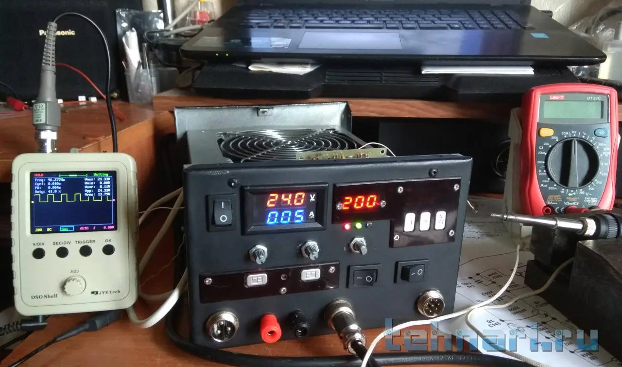

Как обещал, частота ШИМ этой схемы на самом жале.

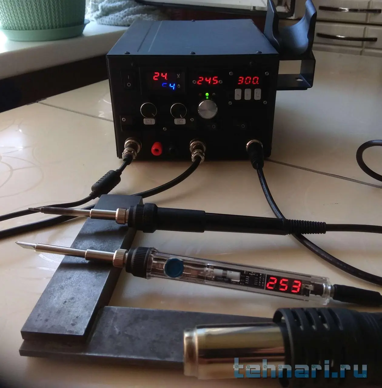

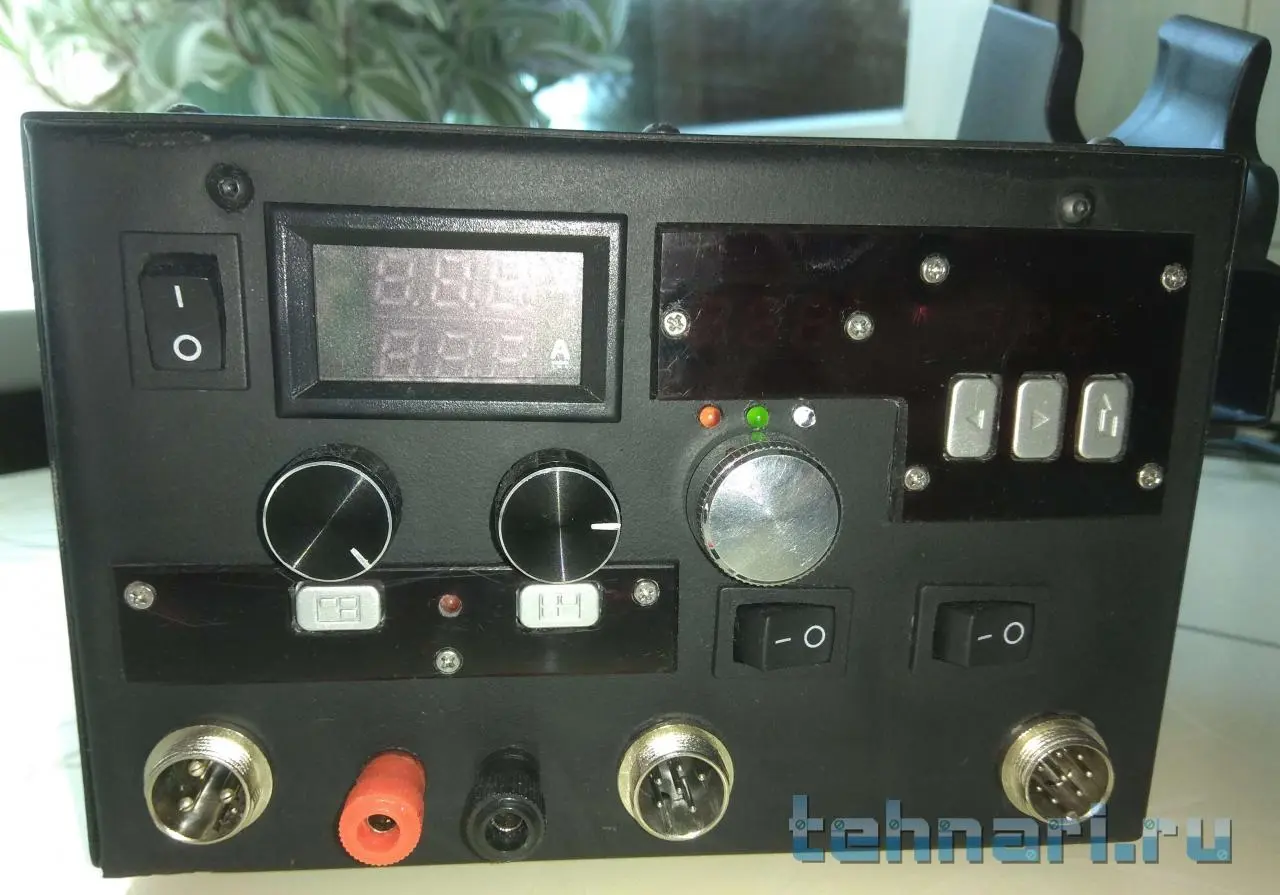

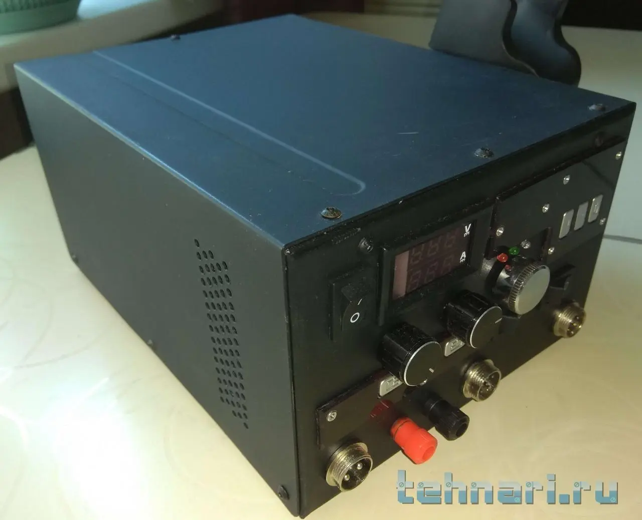

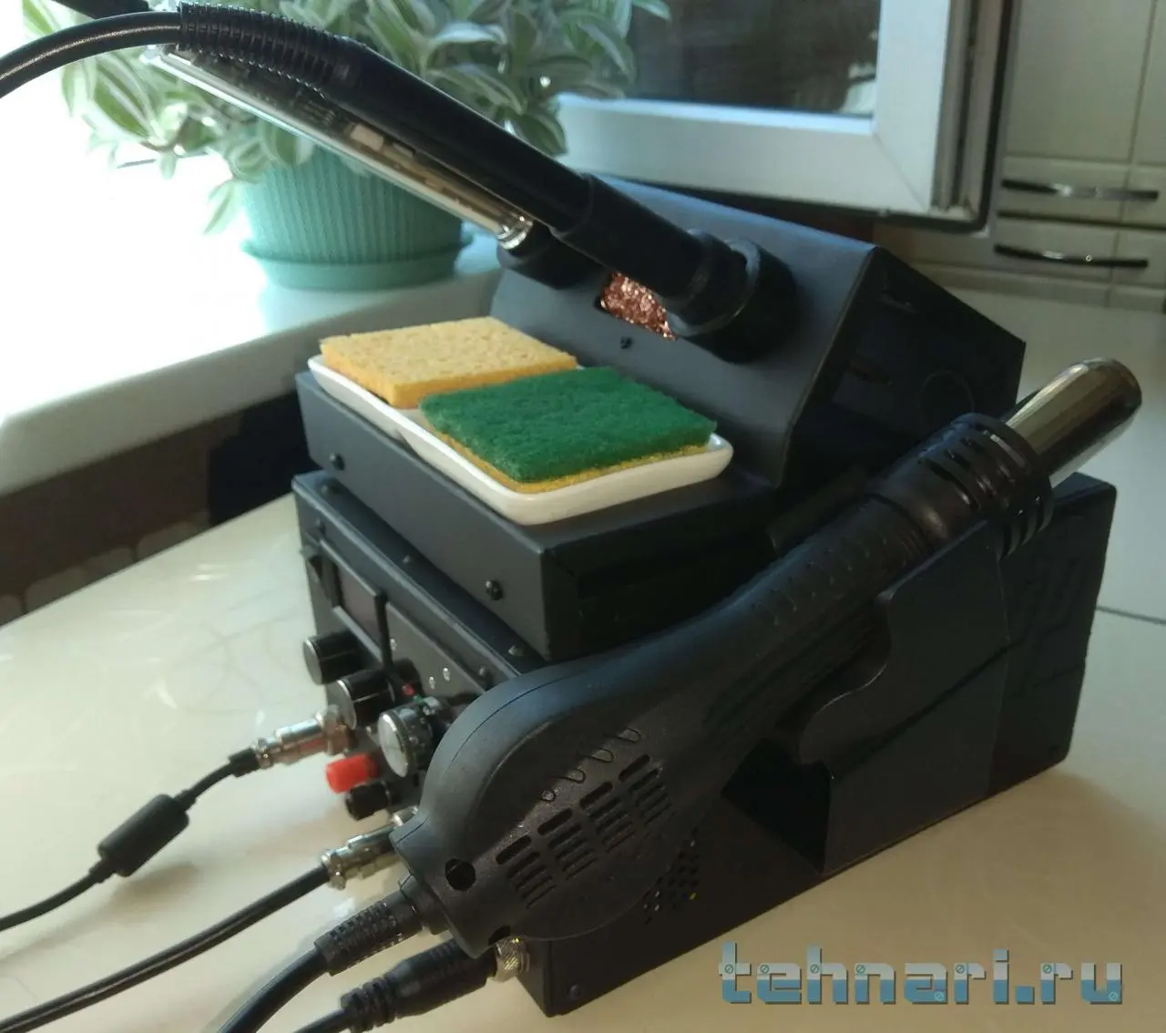

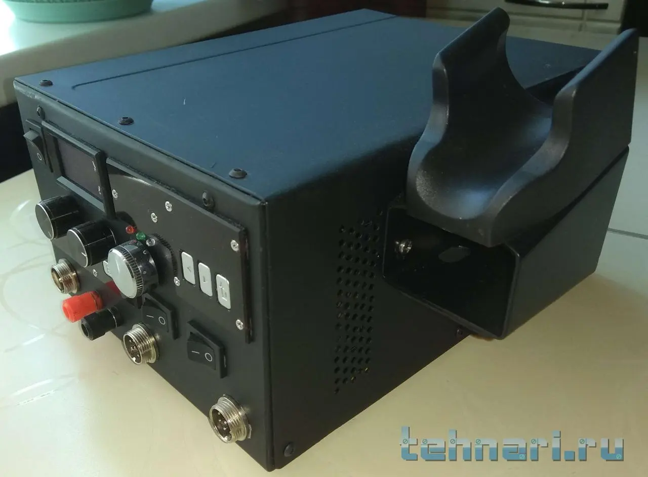

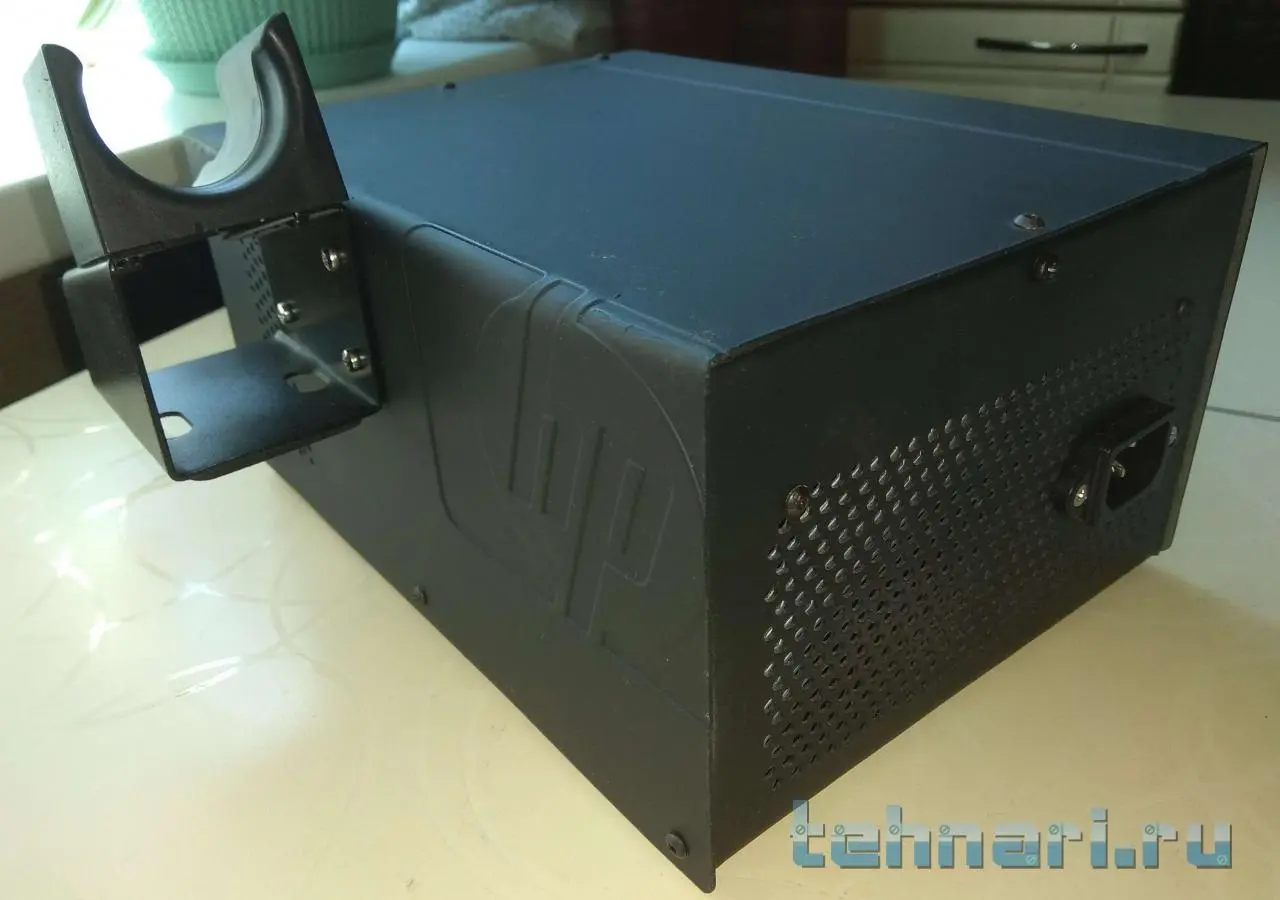

Закрепил платы, уложил жгуты, откалибровал температуры и собрал в корпус.
    36.5 KB · Просмотры: 62
    72.7 KB · Просмотры: 59
    38.6 KB · Просмотры: 76
    34.3 KB · Просмотры: 52

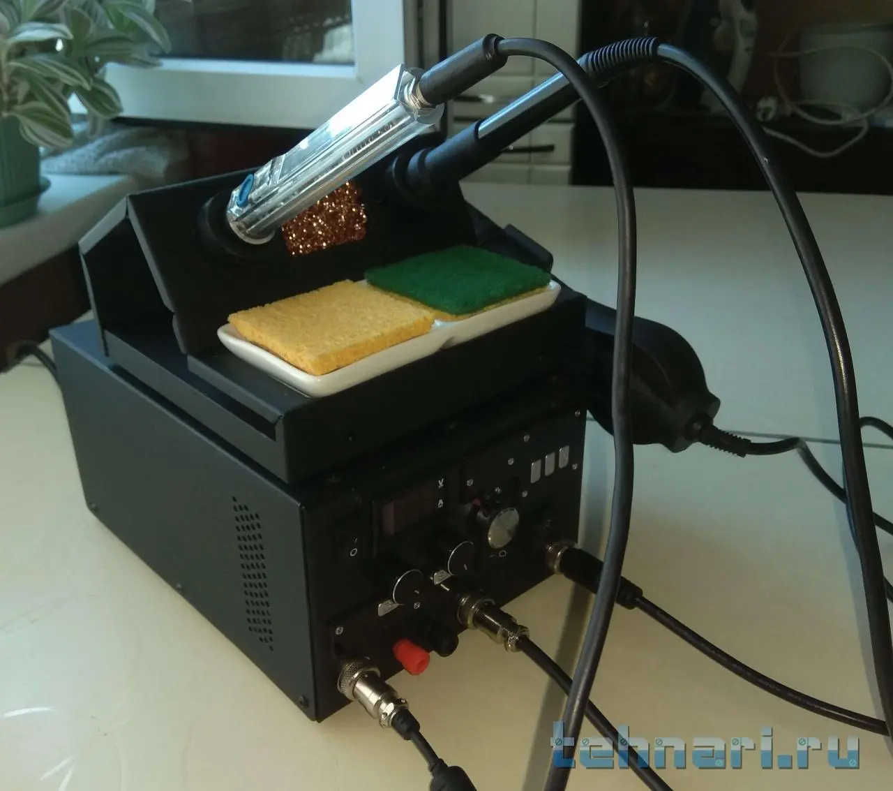

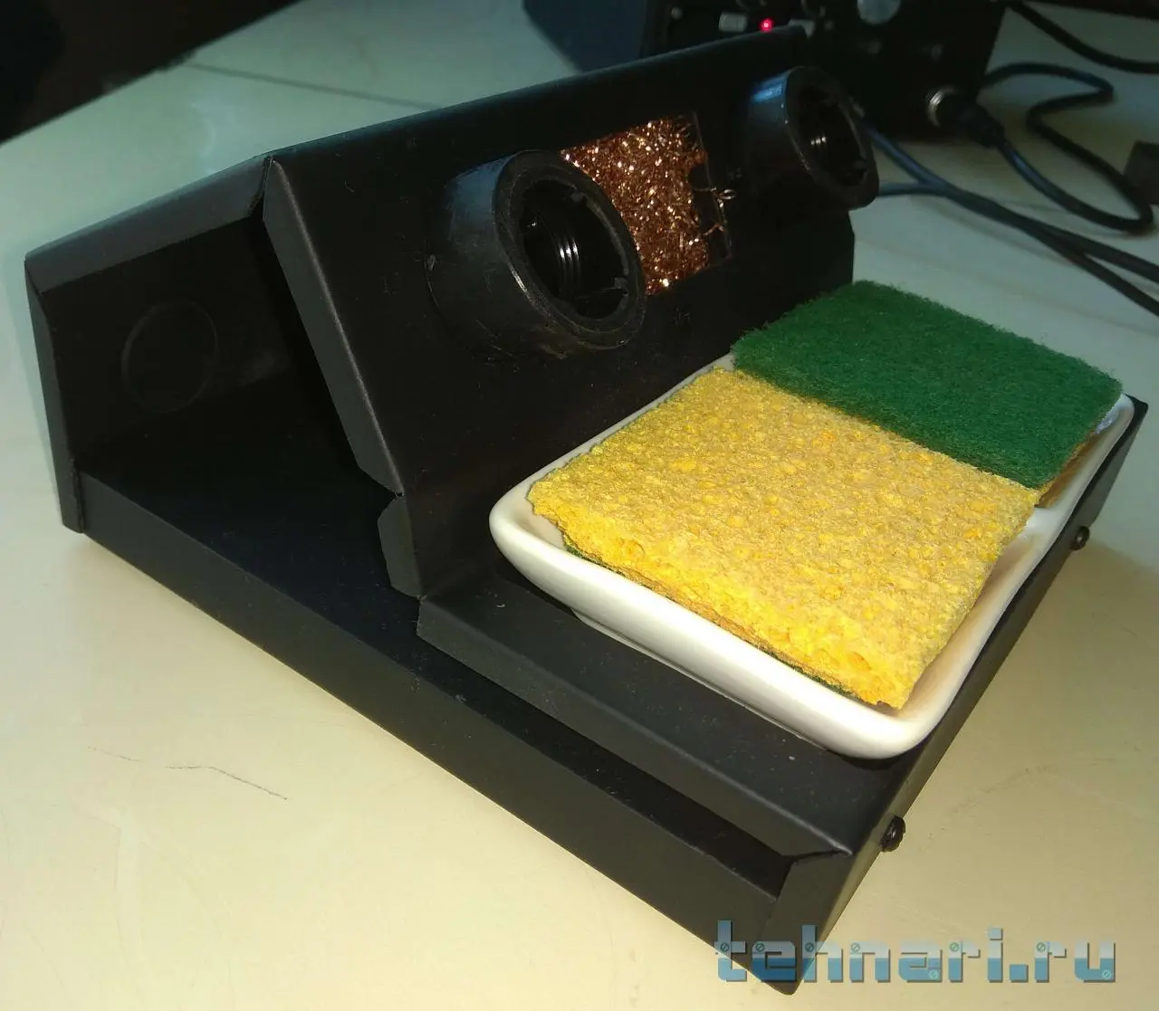

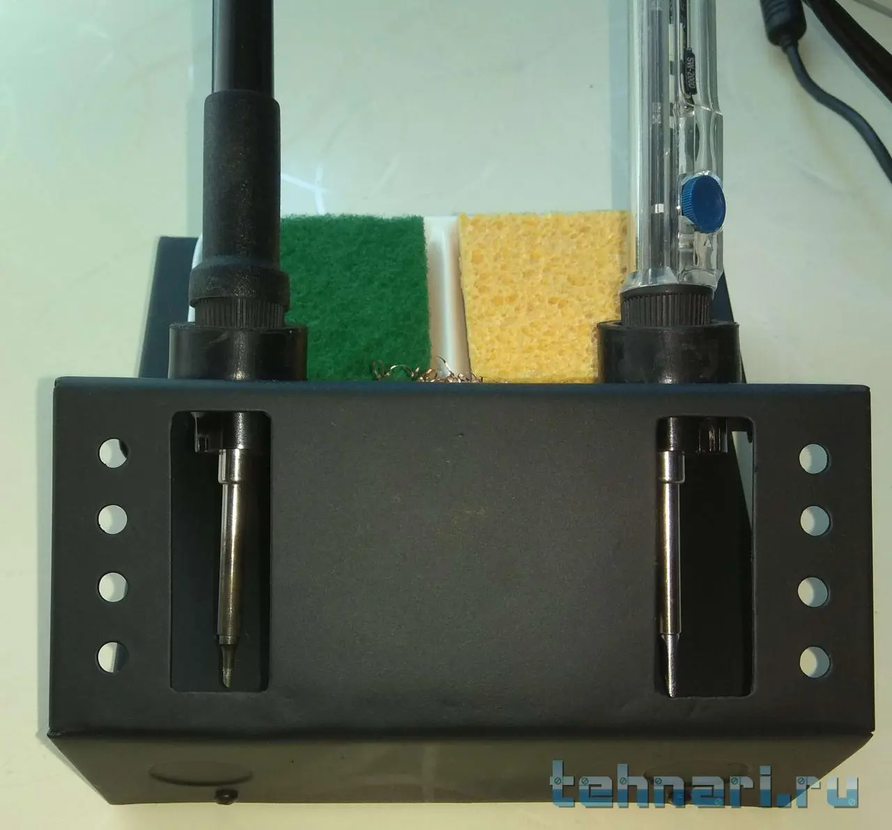

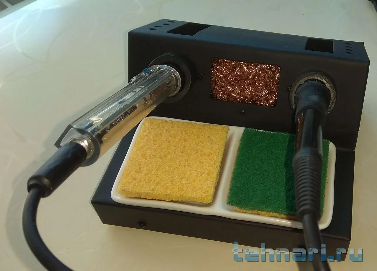

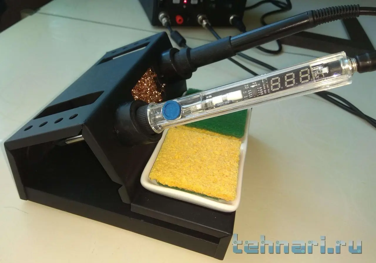

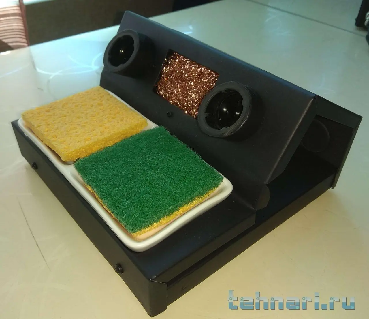

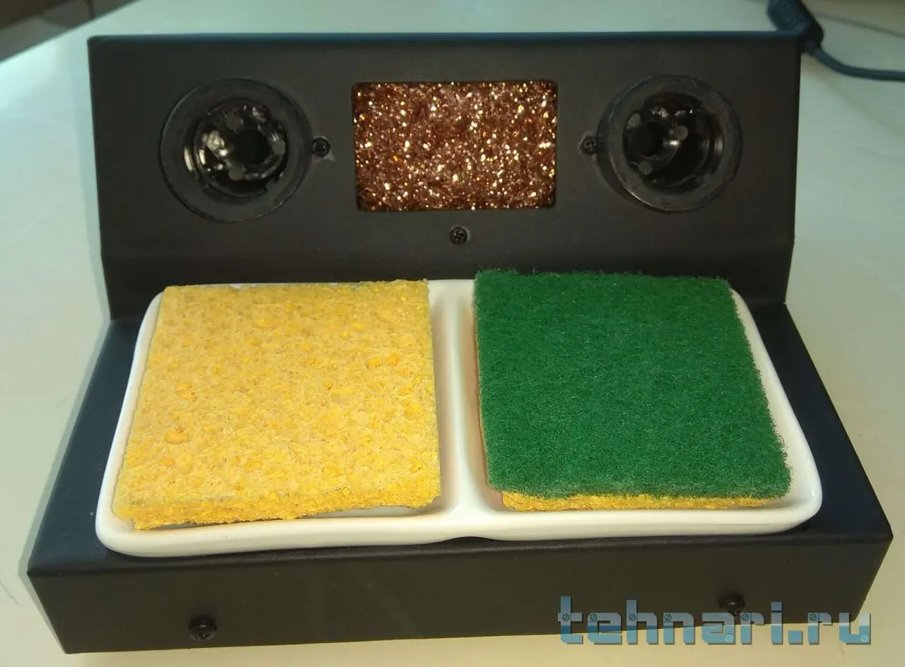

Решил сделать и новую подставку под два паяльника. Как уже писал, слесарь и жестянщик из меня тот ещё. Ну, как получилось - так и получилось (на это творчество ушёл почти целый корпус от системного блока). Паяльники входят легко и держатся надёжно. Основание, для утяжеления, сразу сделал из ЛДСП, теперь стоит надёжно. Ванночек из нержавейки нигде не смог найти, пришлось использовать керамику. В крайнем случае, когда их найду, то ничего не стоит сделать сверху металлическую накладку с нужными по размеру отверстиями.
    67.7 KB · Просмотры: 41
    52.7 KB · Просмотры: 50
    62.8 KB · Просмотры: 52
    49.1 KB · Просмотры: 43
    70.8 KB · Просмотры: 47
    59 KB · Просмотры: 43

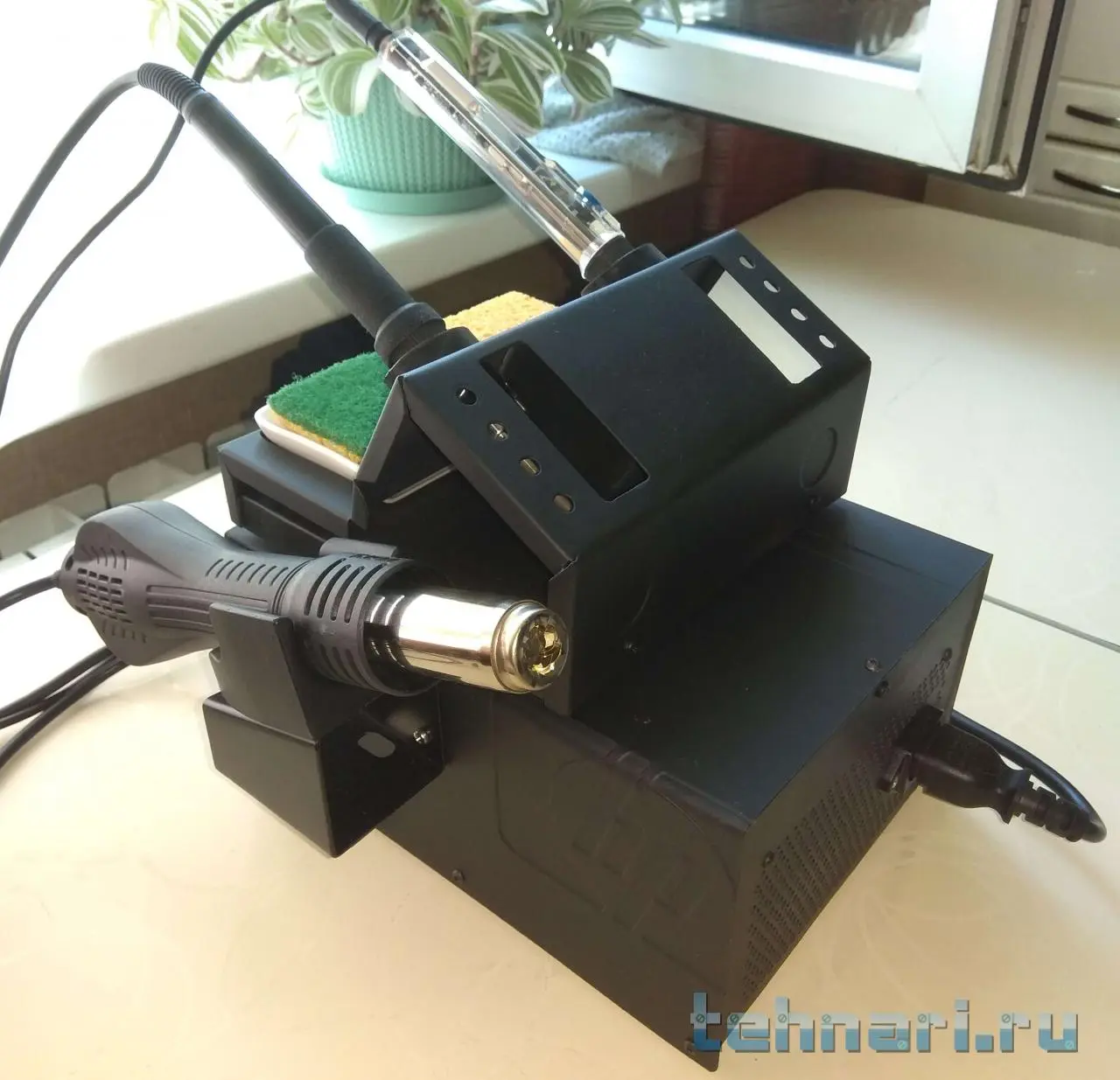

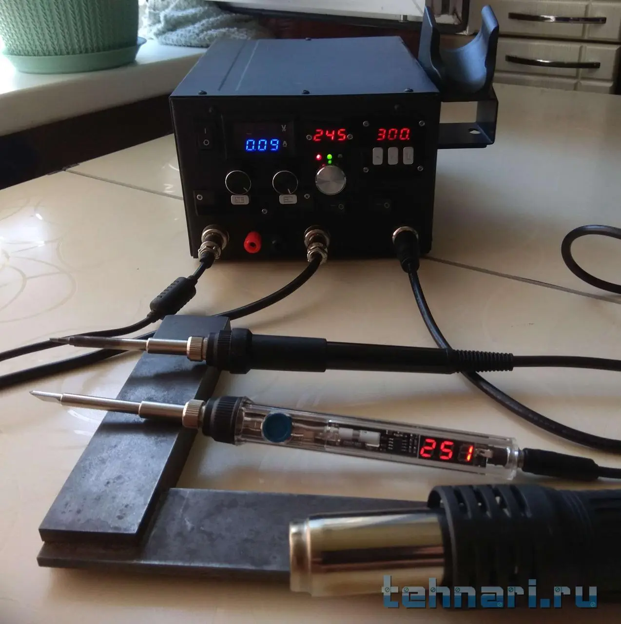

А это когда всё вместе. Цифровые индикаторы стробят, поэтому на фото странные показания, на самом деле индицируется всё нормально.
    50.5 KB · Просмотры: 38
    51.9 KB · Просмотры: 38
    59.4 KB · Просмотры: 37
    60.9 KB · Просмотры: 41
    65.1 KB · Просмотры: 48

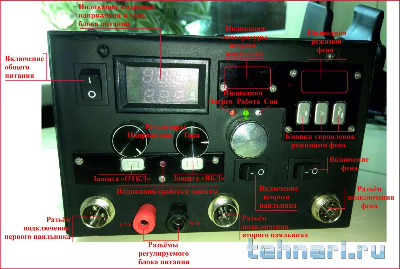

На данный момент считаю для себя проект законченым. Аппаратик получился удобным в использовании. Уже есть мысли что ещё можно улучшить, но это уже другая история.
Будут вопросы – пишите.
Пояснения "что к чему" на передней панели.
    95 KB · Просмотры: 67
Отлично получилось! Но больше всего понравилась подставка для паяльников! :D
:lol:Не судите строго! Это первый подобный опыт. Делал, буквально, из того что было под руками. :tired:
Получилось довольно удобненько.tehno040
