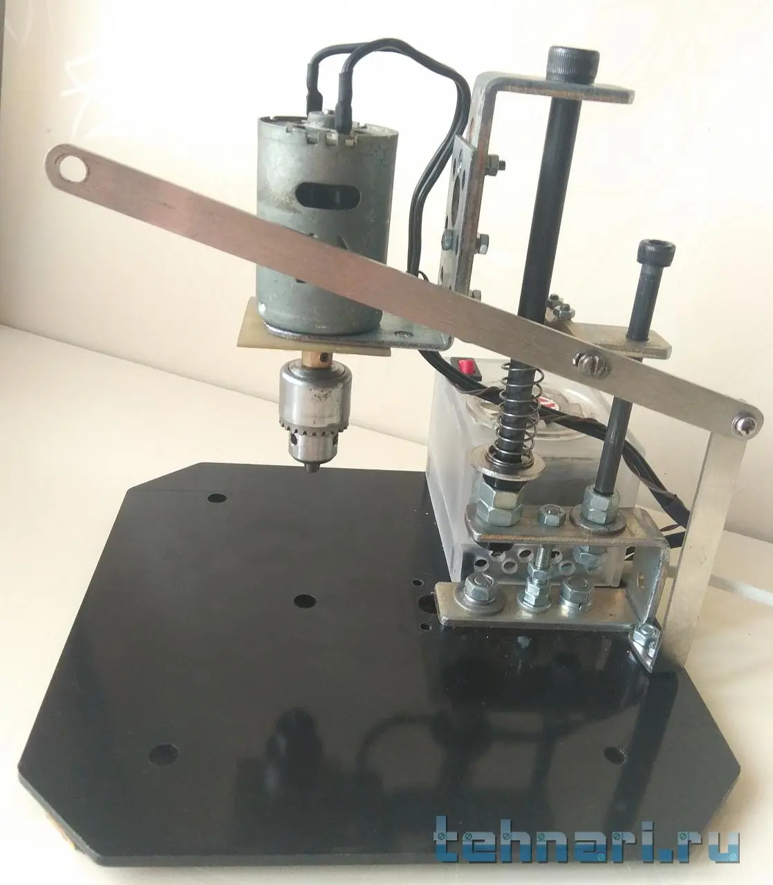

Давно планировал сделать себе новую сверлилку для плат, помощнее. Как всегда - из говна и палок.
Пуско-регулирующая от Славова и вертикальность отрегулированы. Светодиодная SMD подсветка из девяти светиков присутствует.
Вот результат.
Металл – ширпотреб из Леруа, моторчик от безвременно «умершего» и совсем почти нового автомобильного компрессора для колёс (отлетела стальная пластина обратного клапана от силуминового корпуса, а приклёпываться обратно «отказалась»).
По результатам «ходовых испытаний»:
Моторчик при случае поменяю, т.к. «дури» в нём гораздо больше необходимого (по той-же причине пришлось LM317 заменить на LD1084, в три раза увеличить радиатор, для страховки сделать принудительный обдув), и обороты вала с лишком. И самое главное - шибко шумный на максимальных оборотах. Кусок стальной полосы толщиной 4 мм сверлом 4 мм высверлил «на раз» и «глазом не моргнул».
