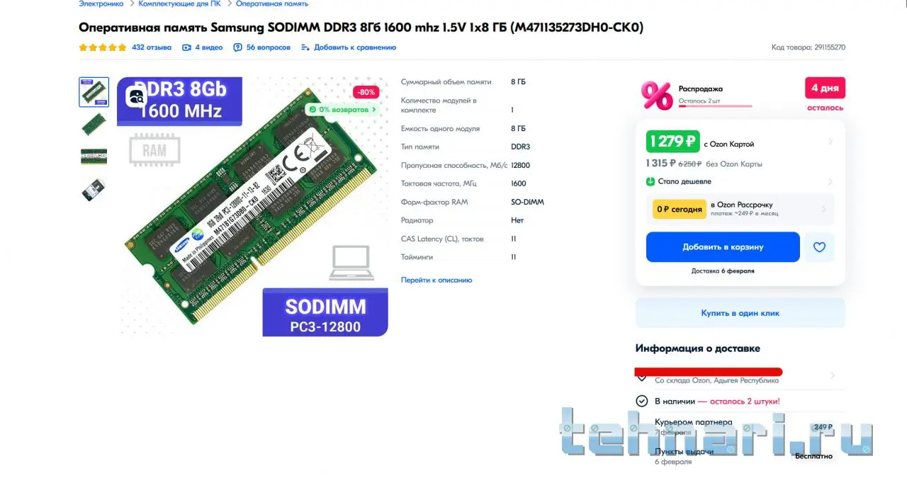

Бери:
4-х гиговую ддр3 1600
которая больше нравиться - это единственно нормальный вариант.
Но есть риск, что планка может не подойти к такому варианту, другое дело, если имеющийся планка тоже не распаяна, тогда да, риска практически нет.

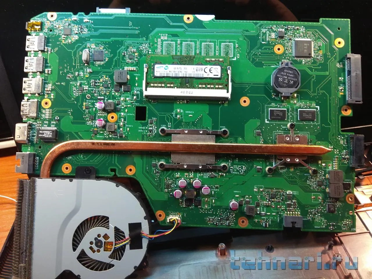

Оба-на!
Вот это номер!
Стоит одна планка на 4 гига и никакой интегрированной.

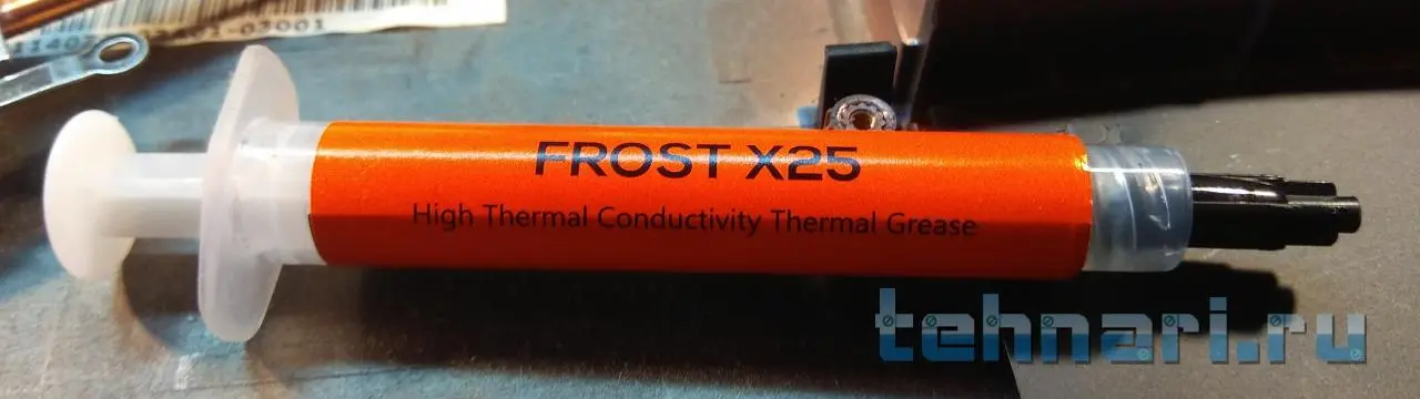

Раз уж открыл - поменяю термопасту.
    178.7 KB · Просмотры: 32

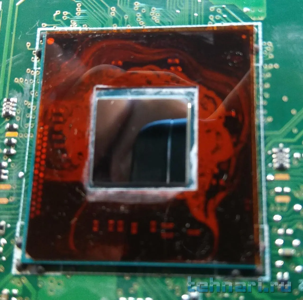

Хрен пойми что за "камень" стои́т", девственно блестящий.

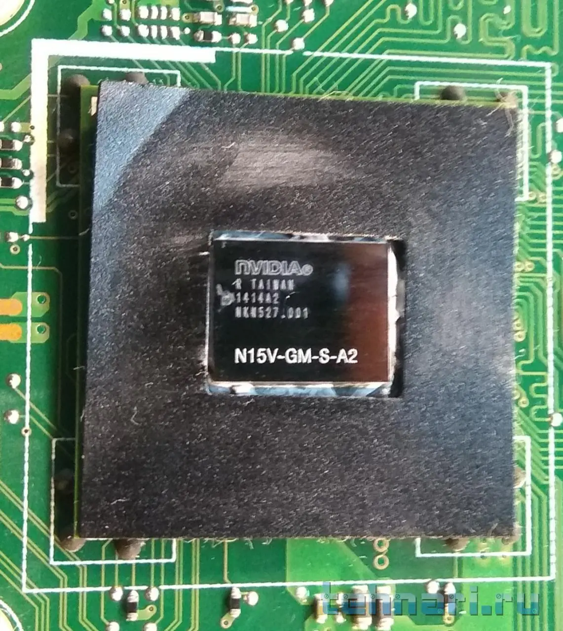

А видюха от нвидиа.

Конечно рабочий. :lol:
Конечно рабочий.
Ну так установи аида64 и ответь сам на свой вопрос:
Заодно узнаешь что там за чипсет и по нему определишь макс поддерживаемый объем озу (хотя я уверен что там выше 8 гиг не поедет).
Как выше я и писал:
Asus R752MA на Celeron N2830 и Asus R752M на Pentium N3530.
Они шли с двумя видами камней.
Установи аиду и узнай точно что там за камень и чипсет.
За"Фростил".

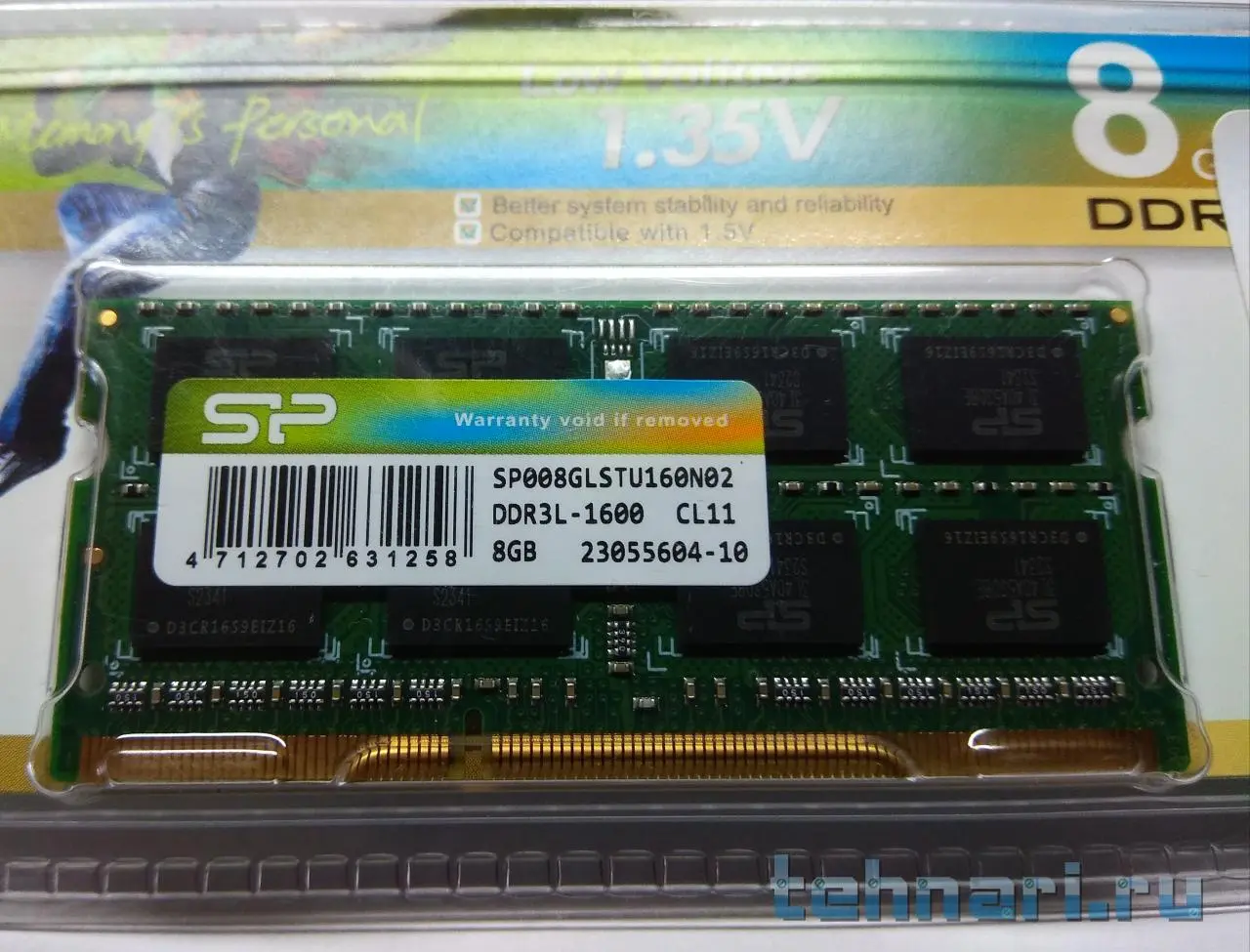

ОЗУ-ха уже "на борту".
Осталось дождаться SSD и батарейку.
    95.3 KB · Просмотры: 23
В наличии не было.
А чем эта плоха?
Тайвань и всё такое прочее.
На нашем складе не было. Через доставку 6 февраля.
