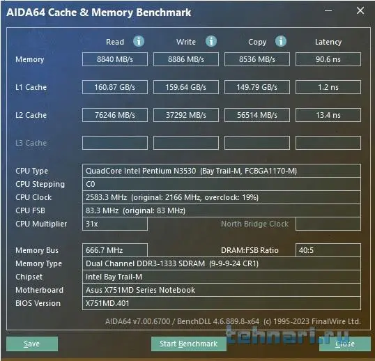

Поддерживаемая доской память ддр3, на доске есть разъём usb3.
Как доска может не поддерживать диск ддр3?
Думаю что вопрос скорее с установленному hdd.
Все до банальности просто: чипсет установленный на доску может только в сата 1 работать - все элементарно - просто.
Активируй аида64 да и посмотри что там за чипсет.
Еще можно посмотреть в каком режиме сейчас диск в биос, может он сейчас в режиме иде, если так, то выстави в режим ачи.
У меня такой же ССД. В старом ноуте.
В твоем ноуте чипсет поддерживает сата 3, в моем случае тоже, то есть ссд тут ни при чем.

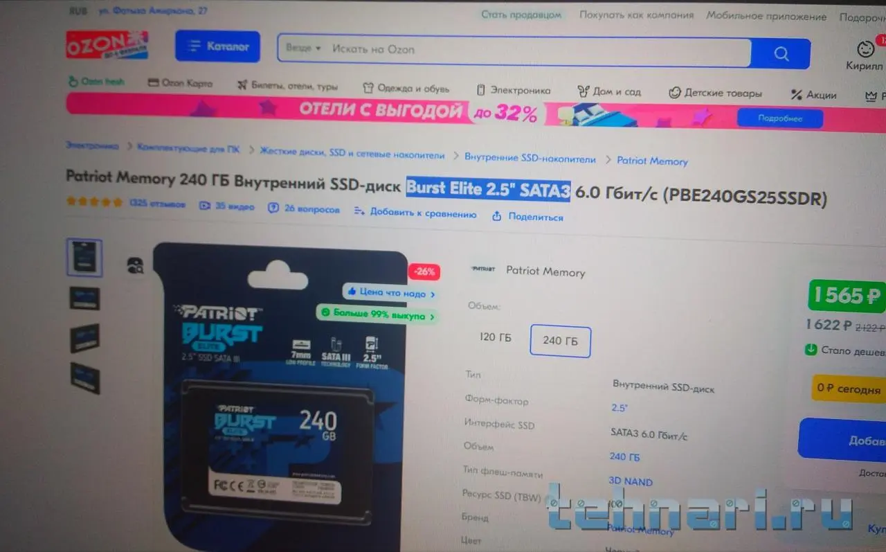

Теперь ждём SSD, инсталлируем его, радуемся быстрой работе бука. :)

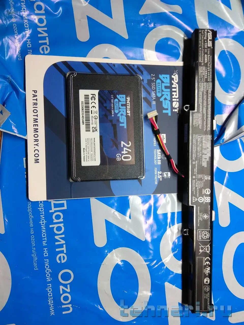

    182.2 KB · Просмотры: 21
Наконец-то всё "воткнул".
Диск определился сразу, без предварительного форматирования.

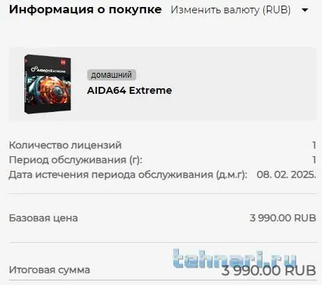

Лицензию АИДы покупать не стал, из-за разовых обращений отдавать четыре тыры "амфибия душит".:lol:

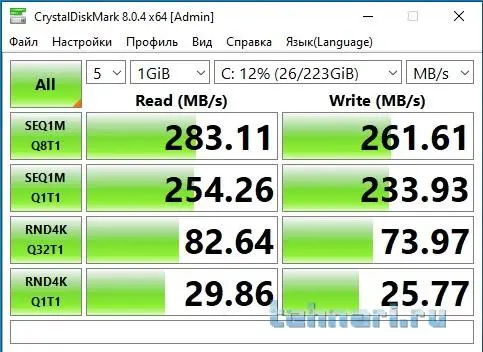

    40.9 KB · Просмотры: 8
    43 KB · Просмотры: 8

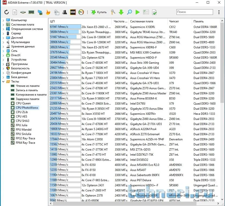

    197.6 KB · Просмотры: 10

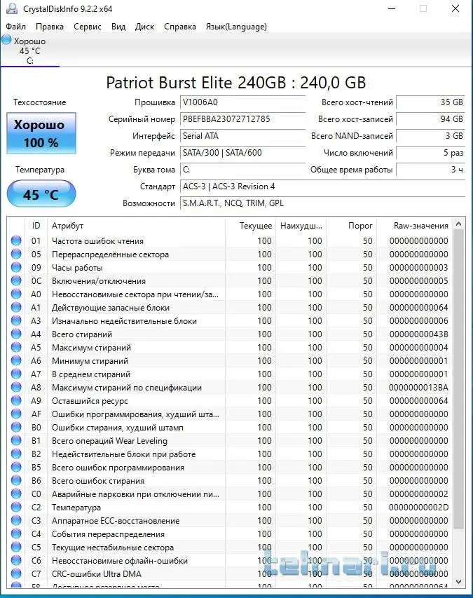

Вот инфа по CrystalDiskInfo

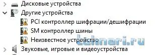

Ещё прамблем, не может найти драйвера на:

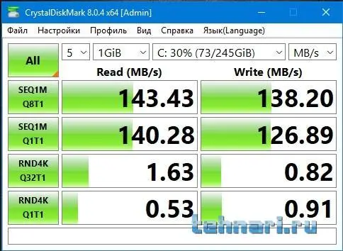

Вот по Бенчмарку
    132.4 KB · Просмотры: 18
    53.3 KB · Просмотры: 20
Ты впервой взамужем? VID/PID и прочие вендоры, и вперёд, с гуглей наперевес :))
Я до сих пор пользуюсь для такой техники 15 драйверпаком, ни в коем случае не позволяя ему в интернет и автомат, только врукопашную! Почти всё находит.
