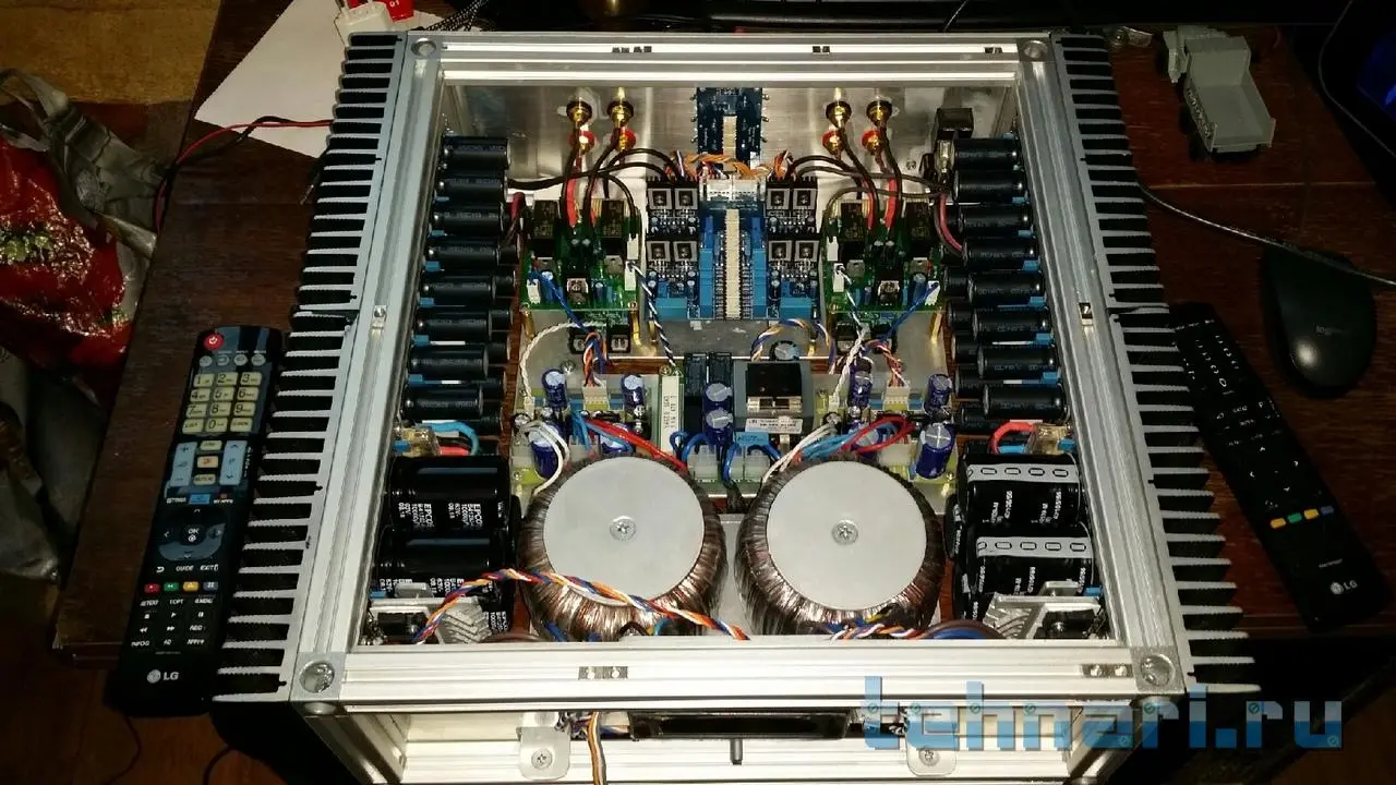

Вот и я, о том же, может хватило бы и одной половинки, учитывая цены на люминь.
Площадь радиатора оптимальная для этого усилителя. Меньше низя. Не,можно конечно,но уже не то будет. Всеже +/-45 вольт почти без посадки
Зачем загонять себя в узкие рамки, если есть возможность сделать запас по мощности теплоотвода?...
фото всего уся без передней панели в дневниках покажу
Ну, чисто логически - две пары на одной половинке, с краю, на второй одна пара, опять же, с краю... Если равномерно "размазать", то и одной половинки - вполне(минус две- три тысячи рублей).
там шина поставлена. маленький радиатор не потянет.
Это полный усилитель Д.Викулова,совместный проект по схеме термостабильного усилителя моего.
монстр получился
офф на будущее надо радиаторы и выше и длиннее брать ,хотя бы 400/180/50. тогда можно потягаться с любым усем в этом мир.

В каком смысле потягаться? По мощности? Врядли. По качеству? А каким образом качество связано с размером радиатора?
прямо. Можно больше пар использовать и более прокаченный усилитель напряжения с раздельным , стабилизированным питанием уна, и не стабилизированным питание ВК.
компенсатор и интегратор можно на одну плату завести
Ну как показывают исследования, больше двух пар делать нет смысла, максимум три. Увеличение суммарной входной емкости приносит больше вреда чем дифференциальное снижение шума и искажений.

Пардон, что влезаю, а можно уточнить один момент о предмете спора? На какую мощность рассчитан спорный усилок, и какие THD на максимальной мощности и на мощности в четверть от максимума (примерно, не обязательно именно четверть). Спасибо.
какой спорный? Этот? У этого на 20кгц с разорванной оос 125дб усиления.
это когда отдельно взятый узел сам по себе имеет мало искажений и высокую скорость нарастания.
инженеры щас поправят.
А это что за качественный параметр?
Что на вход подашь, то на выходе и получишь. Если на вход подать грязный сигнал, то каким бы качественным УНЧ не был, ничего не изменится, как на входе была каша такая же на выходе она и будет, только с усилением сигнала.
наврал я. Всего лишь 121дб тут , это в последней версии зуева1984 в варианте Зуев2020 125 дб.
