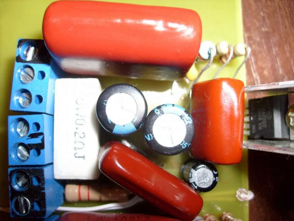

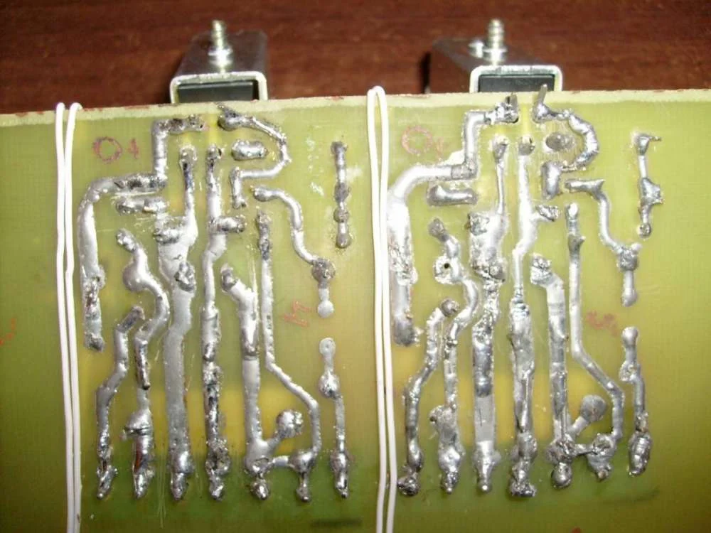

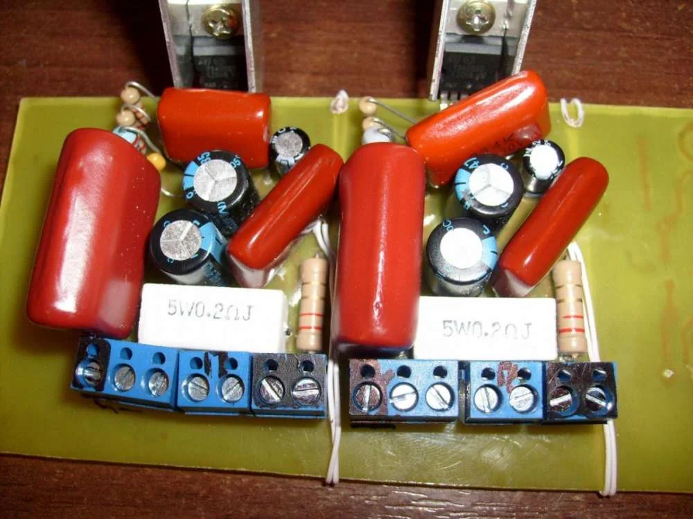

За цените компактную сборку ! усилителя на tda2050 .
    84.4 KB · Просмотры: 449
    63.4 KB · Просмотры: 403
    78 KB · Просмотры: 457
Хорошая штука, а работу пробовал ? ... :)
Радиаторы не маловаты ли?
Чем матоватей радиаторы, те лучше, закон физики, теплообмен ... :)
Молодец ! Аккуратно . Удачи дальше .:tehnari_ru_953:
Первое испытание делал все норм работает.
А радиатор холь и мал, но держит 1 мин этого достаточно, чтоб испытать его!
