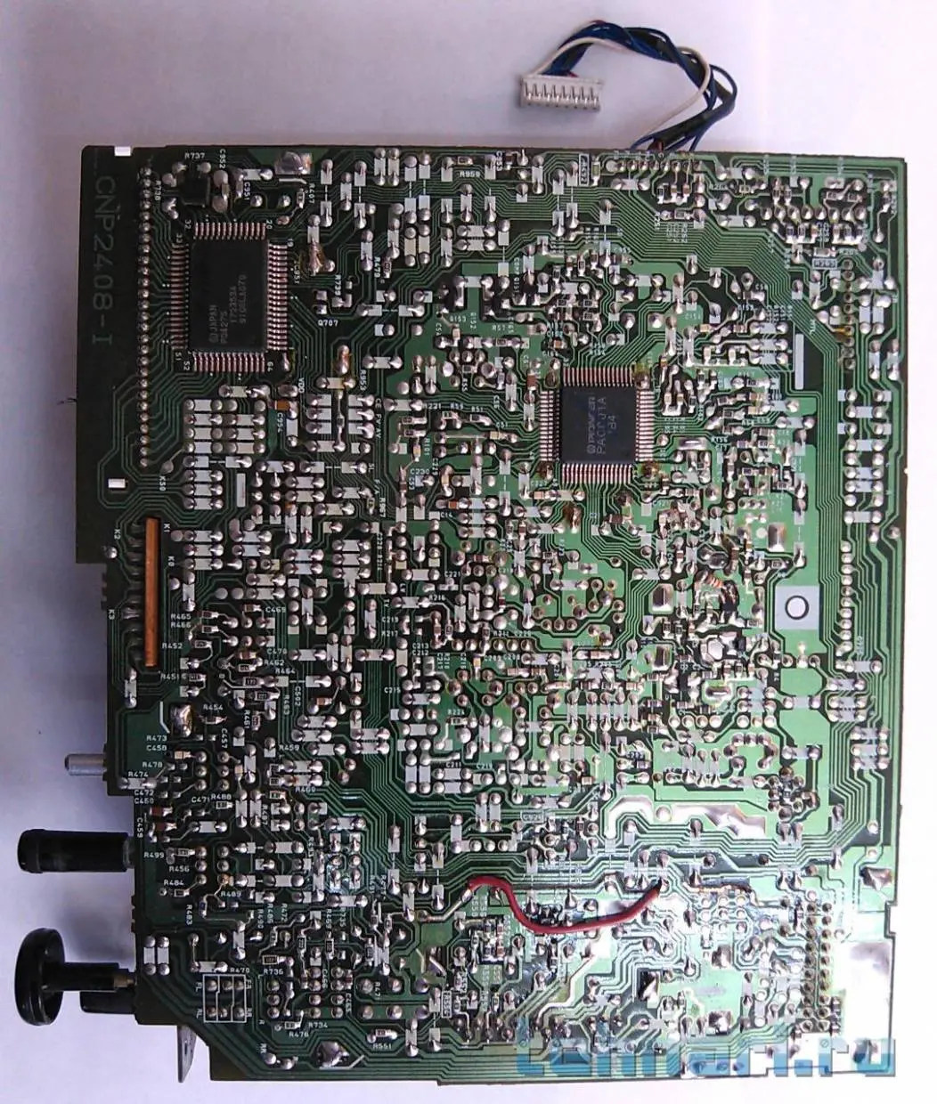

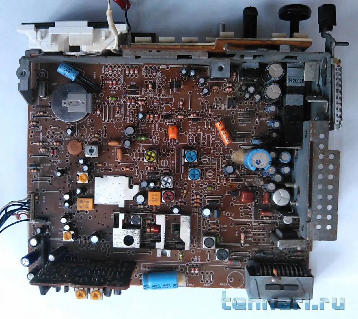

Здравствуйте требуется помощь в установке линейного входа на автомагнитоле pioneer KE-3700B. Так как даташит на принципиальную схему не был найден. На плате имеются микросхемы:LA3161, TA7281P, SONY A1102P, AN6263N, PIONEER PAC001A1B4.
Куда и как именно мне следует припаять линейный вход?

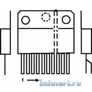

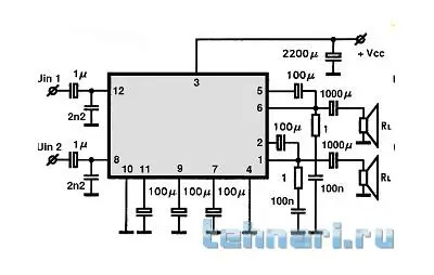

Усилитель в ней TA7281P.
Вход звука подается на 8 и 12 ноги микросхемы через конденсаторы 2.2нф. Ищите их или прямо к ногам. Ноги нумеруются слева по очереди.
Сделал так как вы и сказали. Но громкость регулируется только через источник воспроизведения. А мне бы хотелось, чтобы можно было регулировать звук через саму магнитолу.
А, ну тогда перед регулятором громкости, там уже экспериментально.
