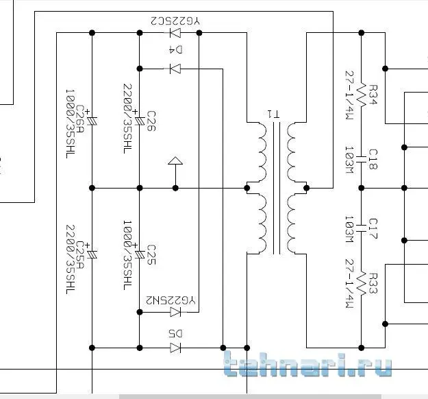

Хм.. заметил одну интересную оплошность ... либо до меня, либо я перепутал местами диоды шотки ?
    16.3 KB · Просмотры: 295

Трансформатор выпаивать не нужно.Если диоды впаяны не правильно,то много,что могло погореть
