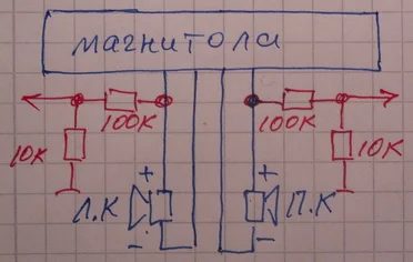

Технори у меня есть задумка собрать усилитель на 1562 и подключить его к авто магнитолле но есть проблема как подключить ведь у мафона большая выходная мощьность сигнала 4по 40 ватт,я конечно понимаю что там нет 40 ватт но всеже как мне подключить чтоб усилитель не сгорел. Зарание спасибо всем откликнувшимся!!!

Не надо ничего разбирать! Подсоединяешь свой свеже сделанный усилитель к выходным проводам магнитолы идущим на динамики, через сопротивление 30 ком. Смогёшь?

Если есть линейный выход - тогда к нему

Я еще не очень понимаю в электротехнике поэтому уточню как подключать резистор последовательно или паралельно там ведь два провода плюс и минс я так понимаю надо последовательно к плюсовому проводу.

Нет выхода там такого нет просто очень древний аппарат поэтому и думаю как подключать!

не понятно что будете подключать...тип вуфер или 2 отдельных канала
Свой усилитель подкл вот так-При необходимости подстроить уровень вх сигнала можно использовав вместо сопротивл 10К перем кезистор. После настройки.заменить на постоянный.

Спасибо большое но у меня почемуто пишет нет доступа для просмотра этого файла:tehnari_ru_325:

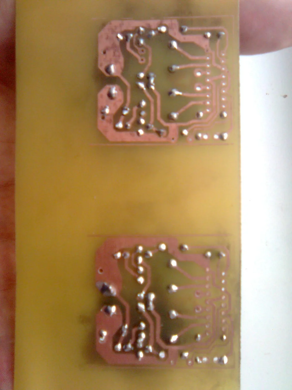

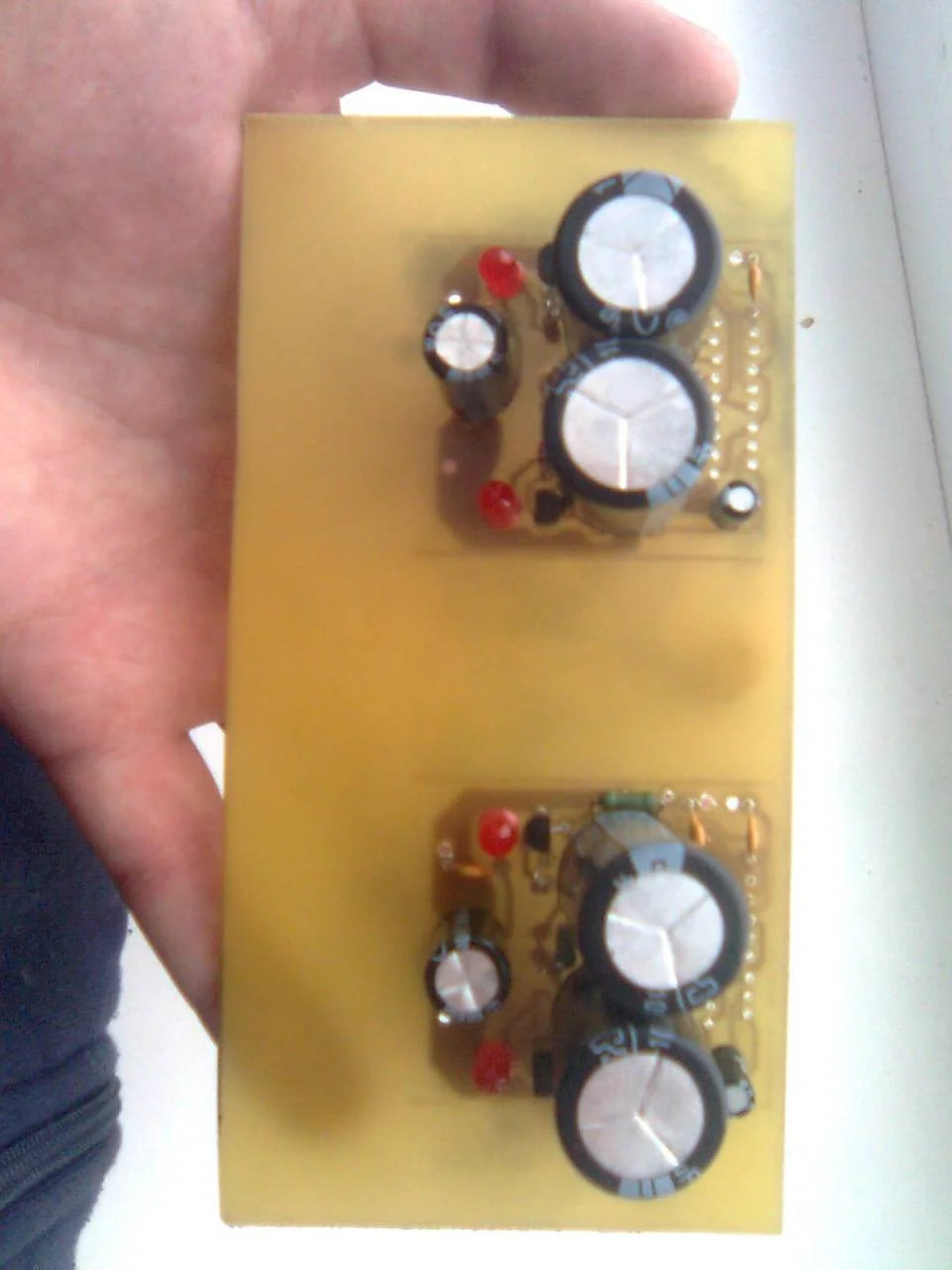

Ну вот начало положено,собрал разсыпуху осталось найти микрухи и можно тестировать! Вот фотки будущего усилителя!
    55.7 KB · Просмотры: 297
    65.6 KB · Просмотры: 257
