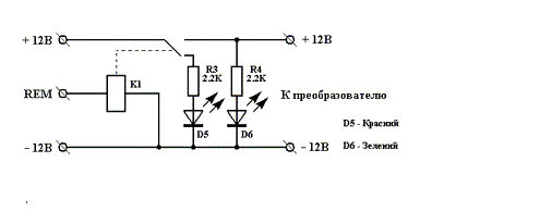

Подскажите пожалуста можно подключить усилитель так чтоб он включался и выключался вместе с магнитоллой?
Реле на 12вольт, желательно 20ампер.

согласись, намного удобнее включить усилитель и магнитолу одной кнопкой на магнитоле , чем щёлкать тумблерами.

магнитола у вас с силовой кнопки включается или с простой без фиксации ? в первом случае контакты на которые надо подать питание чтобы сработало реле подключать нужно один на минус другой после выключателя . во втором случае реле подключать к конденсатору по питанию магнитолы. к управляемым реле контактам уже любую другую нагрузку.
