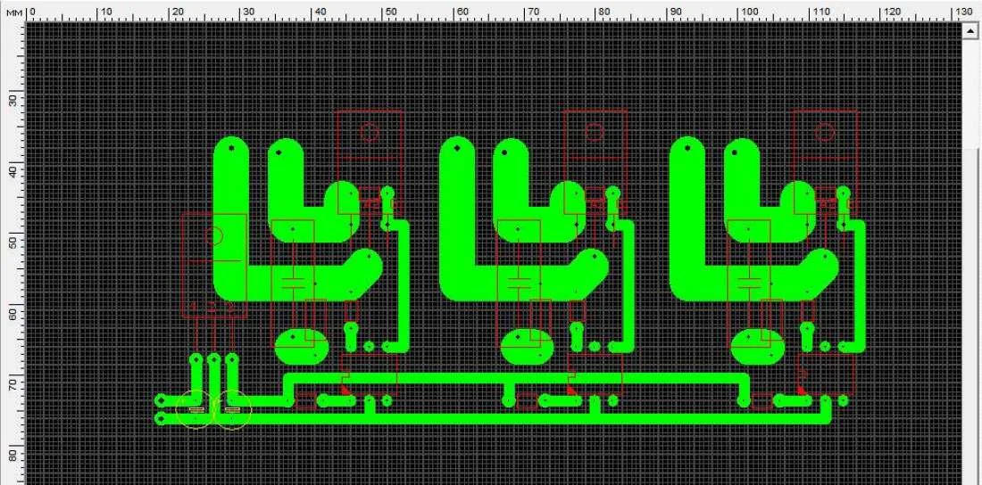

Вот накидал печатку, посмотрите пожалуйста как она...
    154.6 KB · Просмотры: 181
Под RC места предусмотрел, это правильно. А стаб зачем? Вроде собирался от МК запуск делать.
И резисторы за триаками посадке на охладитель мешать не будут?
Это пока для тестирования. Только вот меня на других сайтах расстраивают. Сгорит говорят моя схема при первом включении....( Теперь и не пойму где истина...
Чем мотивируют? И ссылки на дубли про грабли. Можно в личку.
Ничего нового. За встречу фаз, даки реверса то нет. Когда-то на КУ208 аналогичное делал. И твердотельные внутри не все на фетах и ижбетах слеплены.
