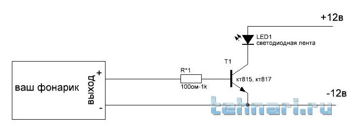

Здравствуйте! Скажите,пожалуйста, возможно ли каким либо путём уменьшить напряжение срабатывания 4х контактного автомобильного реле до 4х вольт?
вряд ли получится до 4 вольт без перемотки катушки.
вы лучше подробно напишите что вы хотите сделать, за чем вам это нужно
Приобрёл в интернете китайский фонарик с датчиком света и датчиком движения, но свет от него слабенький, всего три светодиода, питание 4.5 вольта.
Хочу чтобы этот фонарик зажигал светодиодную матрицу на 6-12 вольт со своим автономным питанием!
Потребление матрицы и маленьких светодиодов разнится в несколько раз - поэтому обычная батарейка протянет мизерное время работы.
и зачем вам автомобильное реле? вместо него - 1 транзистор и 1 или 2 резистора
