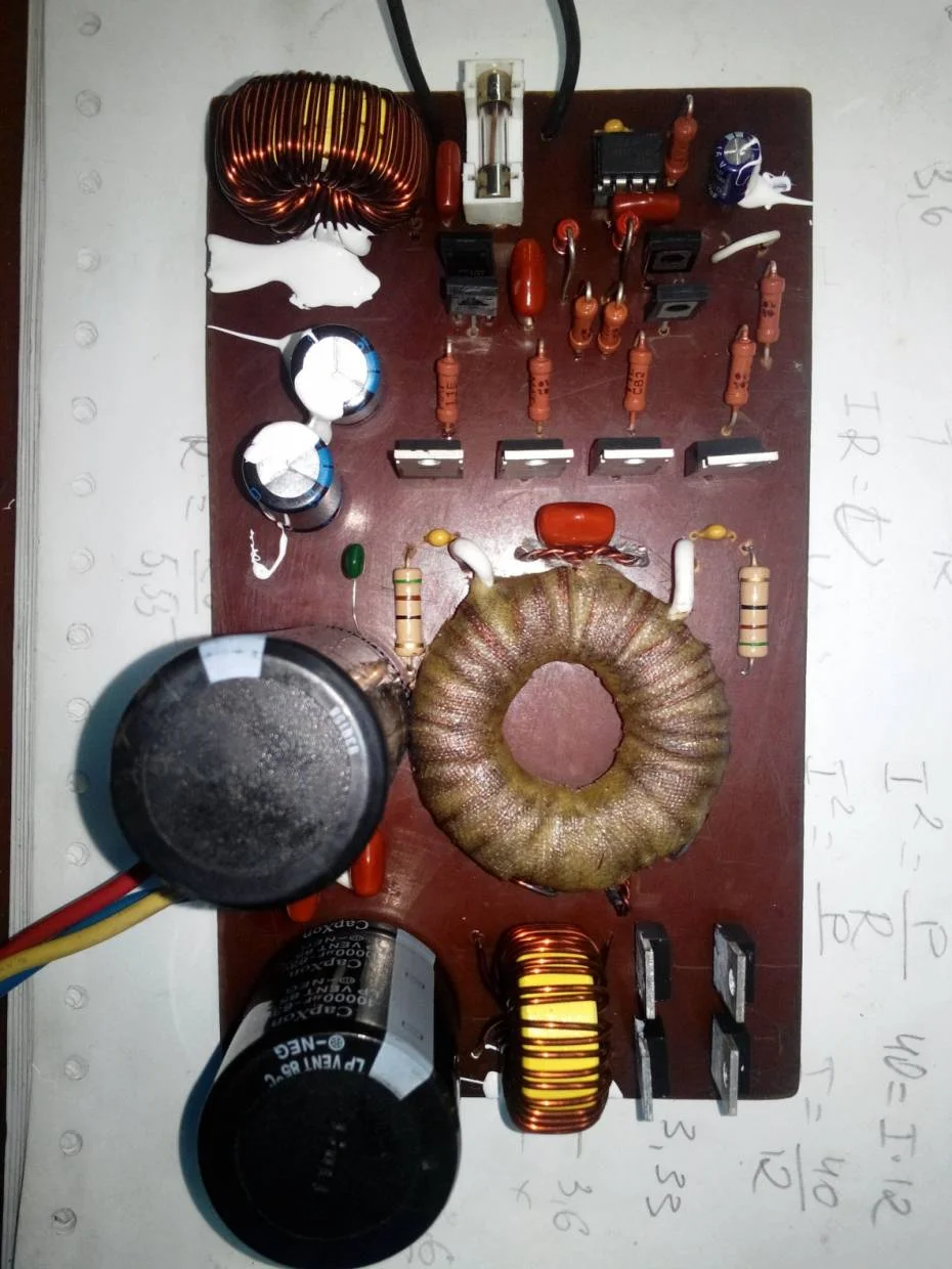

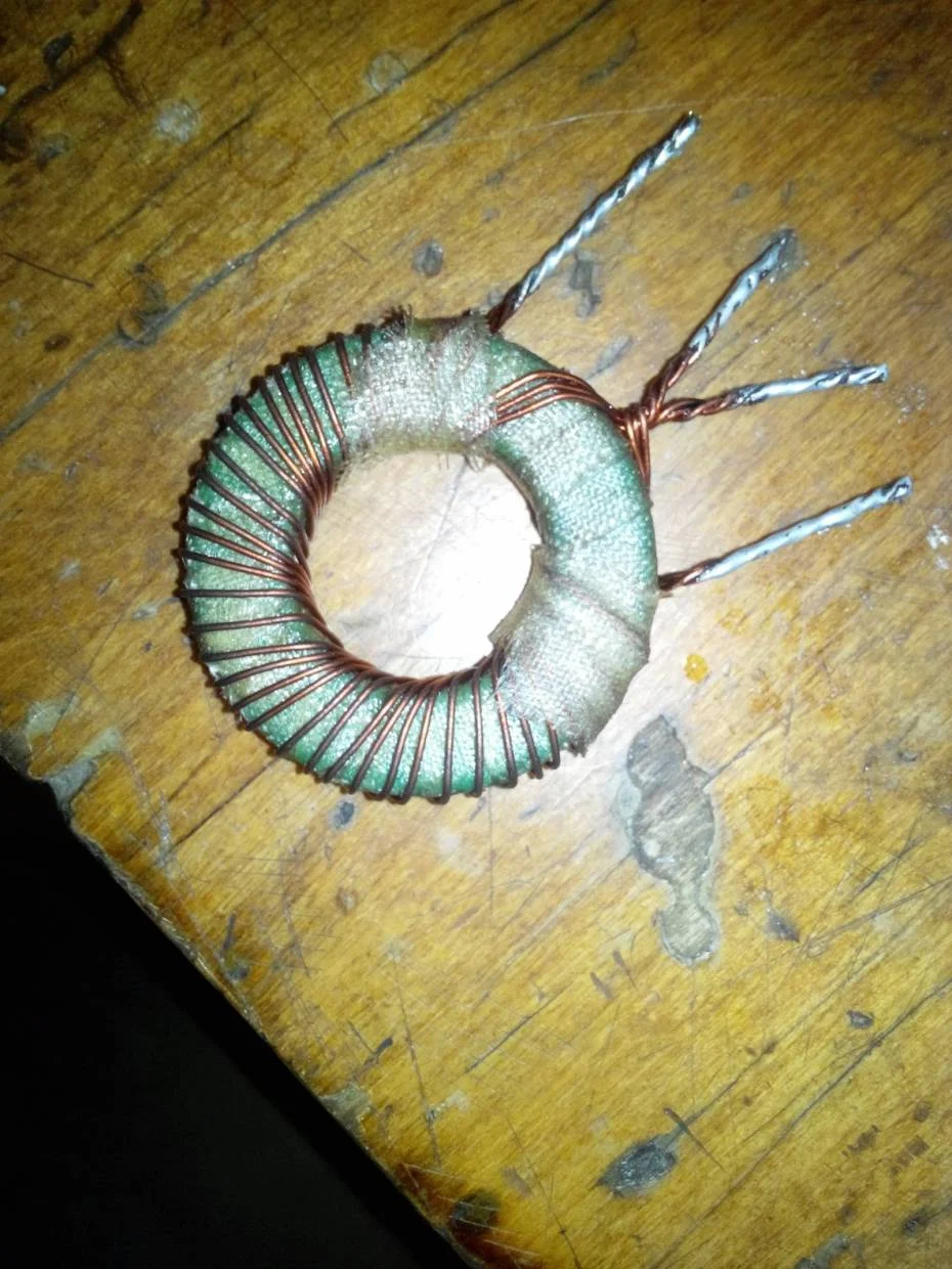

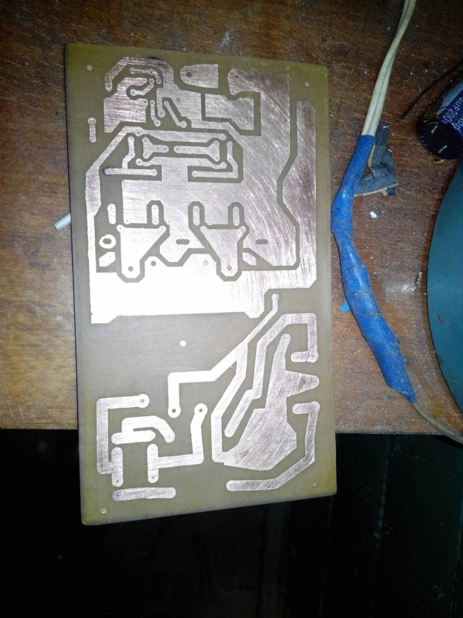

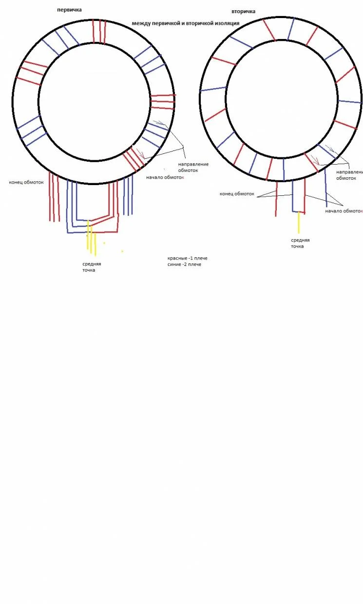

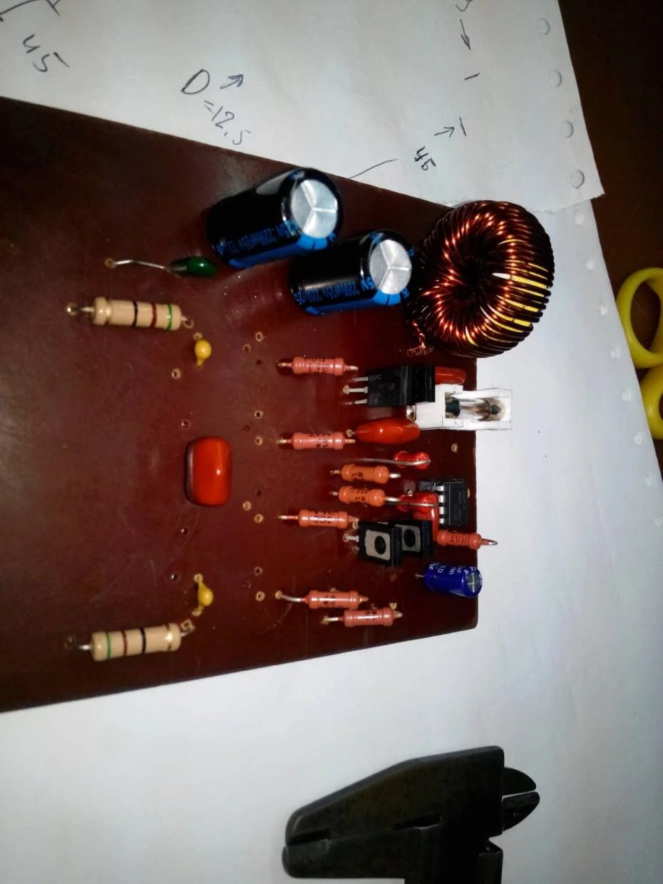

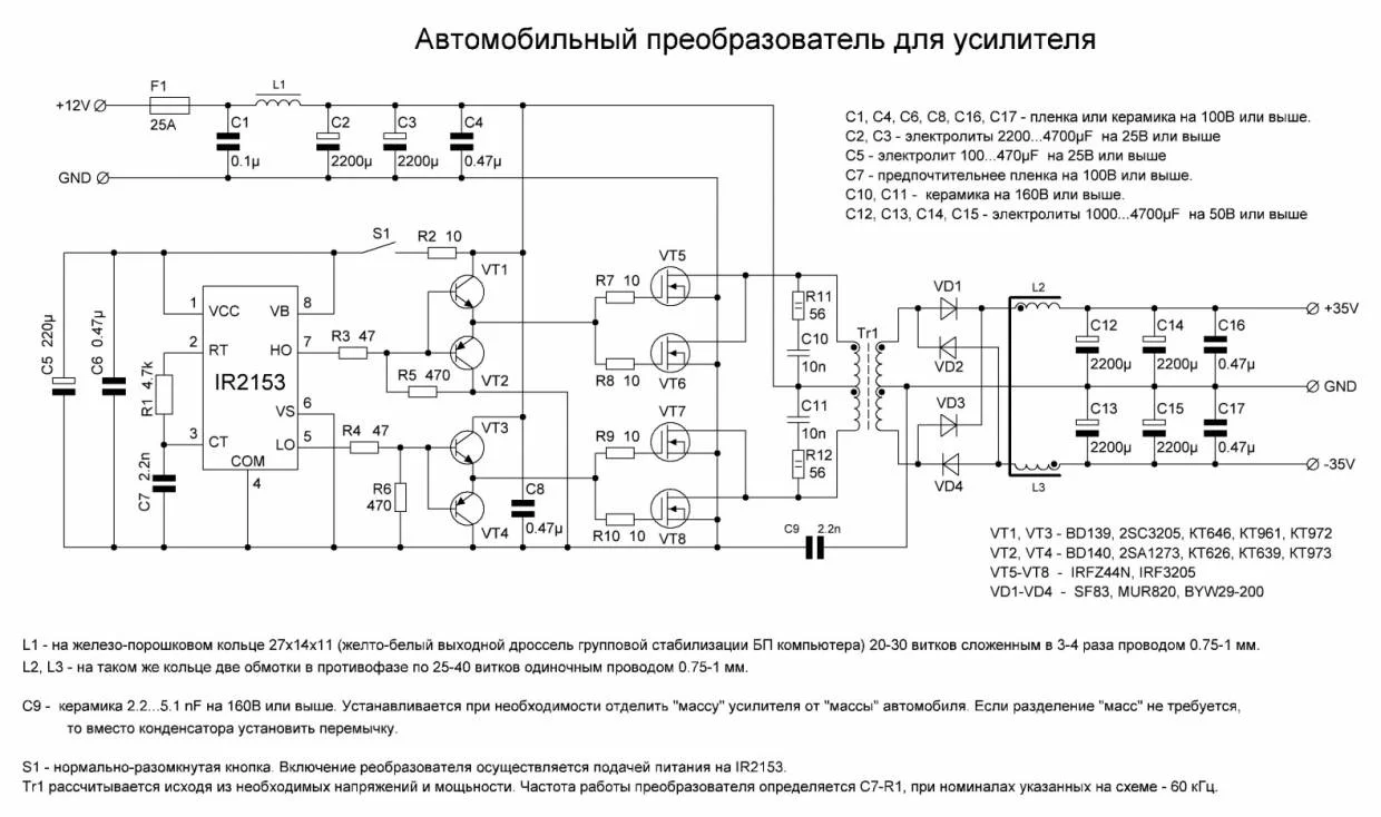

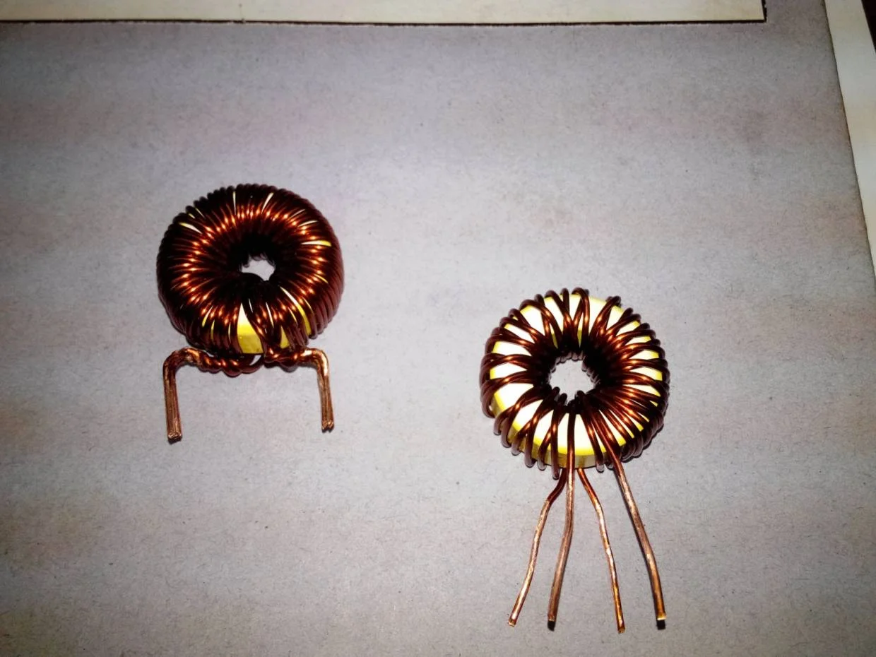

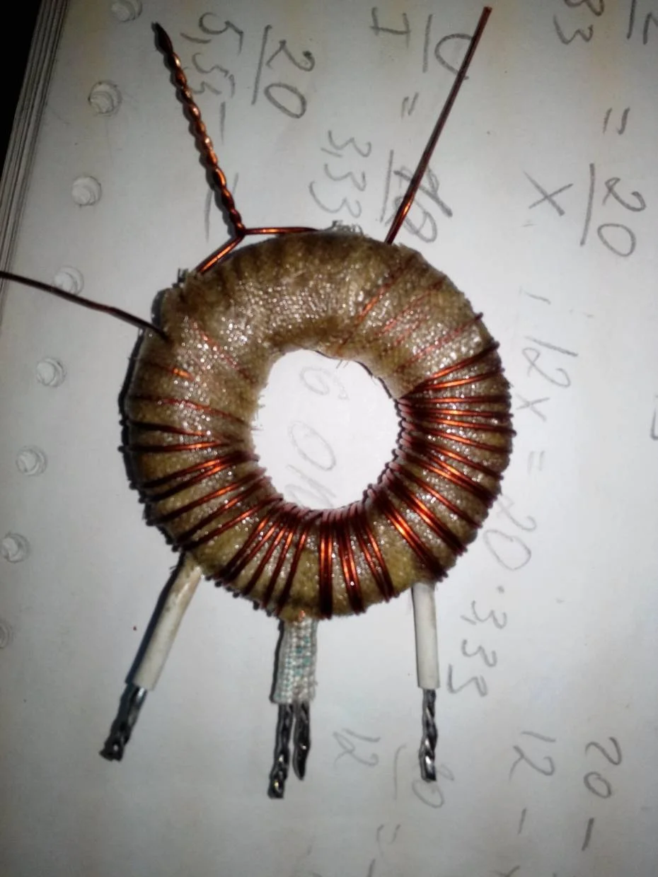

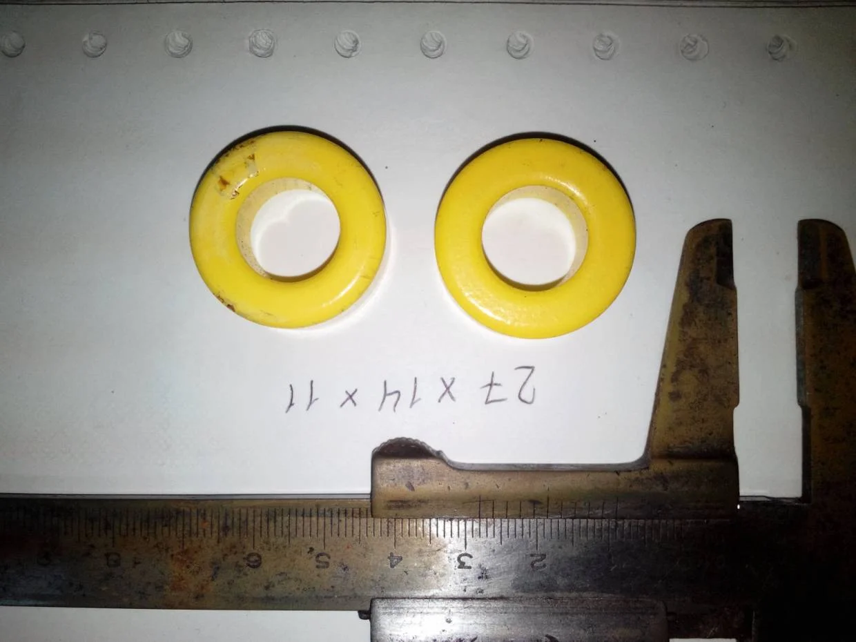

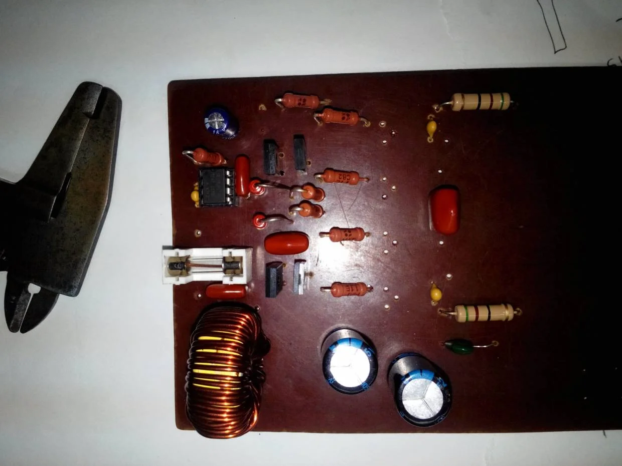

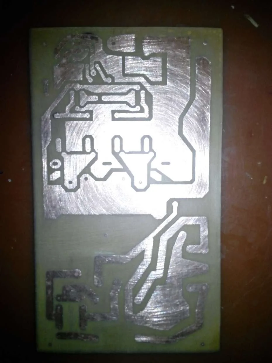

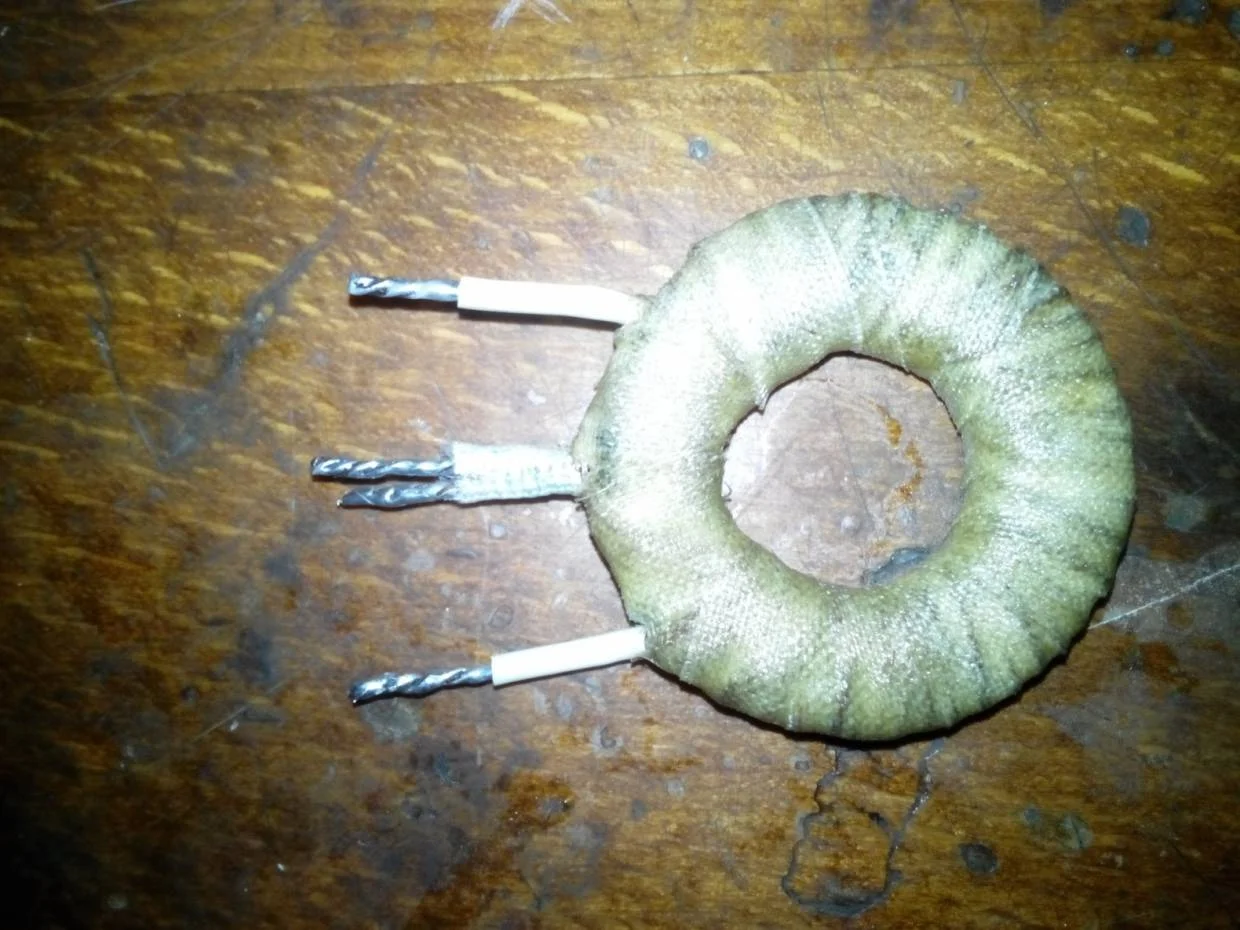

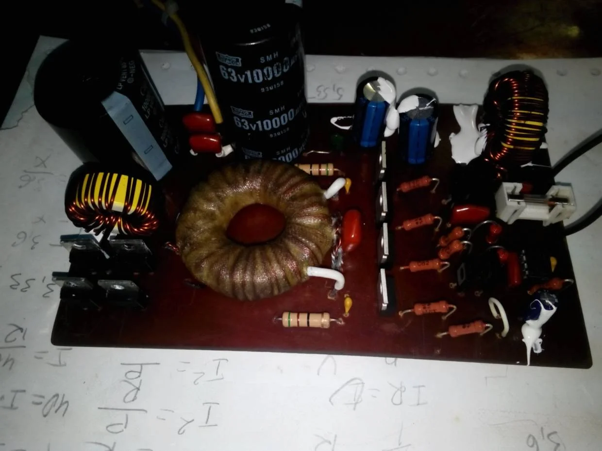

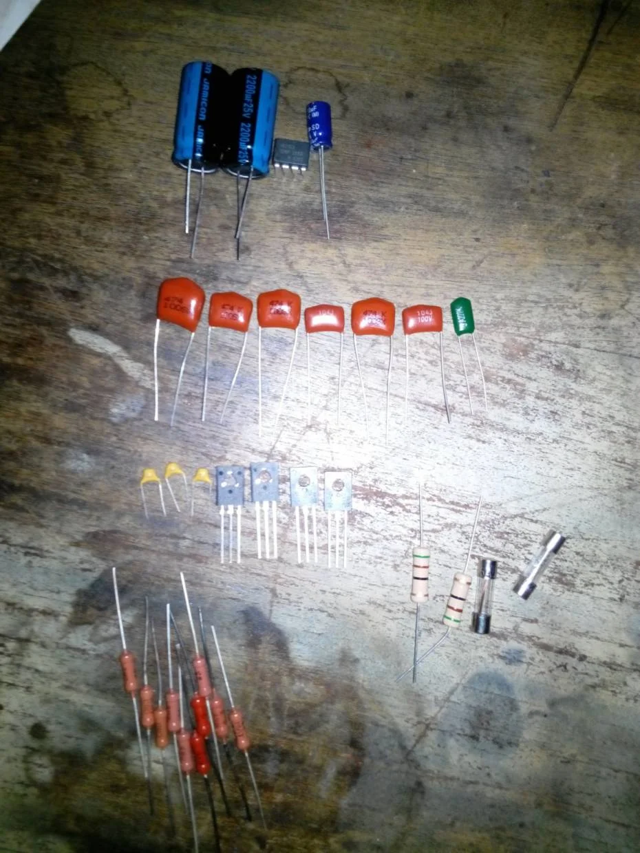

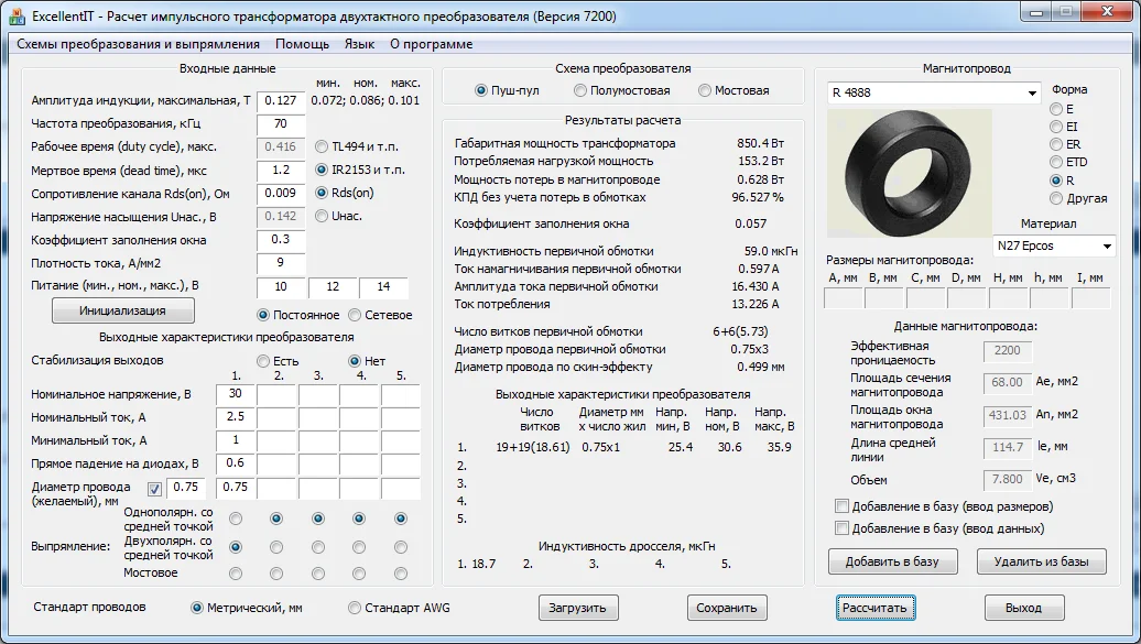

Автор этой схемы Azziop,я всего лиш только исполнитель.Вот просто решил создать тему преобразователя для всеобщего рассмотрения.Принципиальная схема и печатка в формате lay в архиве.Также прилагаться рисунок намотки тороидального трансформатора и программа его расчета. Прилагаться и фото-отчет моей работы.На форуме есть много схем такого преобразователя,почему до этого дошло вот тема с которой все началось
