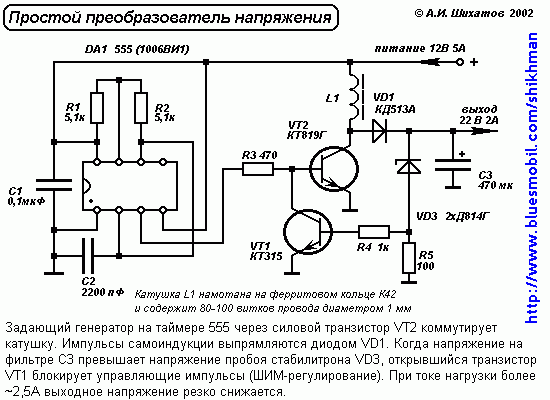

Нужна схема преобразователя для усилителя с 12в до 30 максимум, сила тока 2 ампера, у кого есть помогите:)
На каких нибудь микросхемах типа TL494 NE555 или транзисторах
Можно будет использовать такой? и питать усилитель от компа с таким преобразователем?

блин сам ищу
только на 6 а
Потому что можно найти кучу схем преобразователей с ~220В на любое требуемое напряжение. А городить двойное преобразование загоняя в результате КПД процентов в 60 совершенно ни к чему. Это делается только в автомобильной аппаратуре, когда деваться некуда.
Я не находил нормальных схем с 220 , если только с трансформатором на который подается 220 и выходит меньшее напряжение :)
скорее всего про трансформатор и имели ввиду.
самое просто и самое качественное преобразование.
но трудность в том что трансформатор подходящий бывает трудно достать.
Вообще то про импульсники разговор. Сравнительно недавно довели до идеала двухполярник. Сходи в ветку про усилители.
О, спасибо :)
