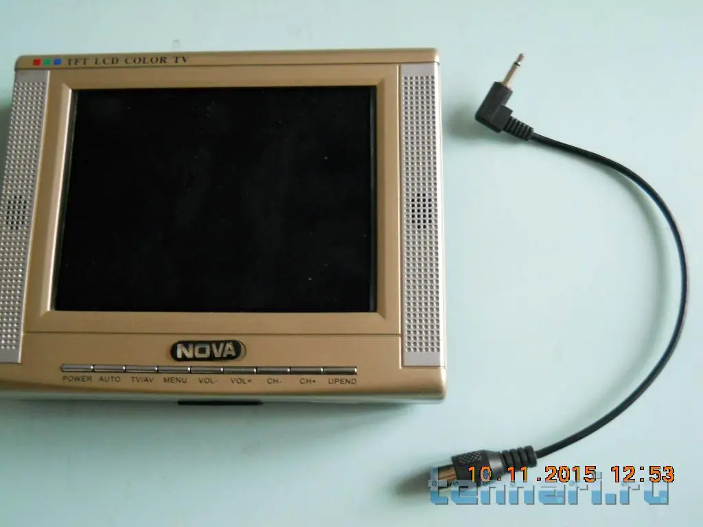

Подскажите,можно ли использовать телек как монитор к видеорегистратору, и что для этого надо сделать,если это возможно.
Смотря какой регистратор. Скорее всего и нельзя, если модель дешевая.

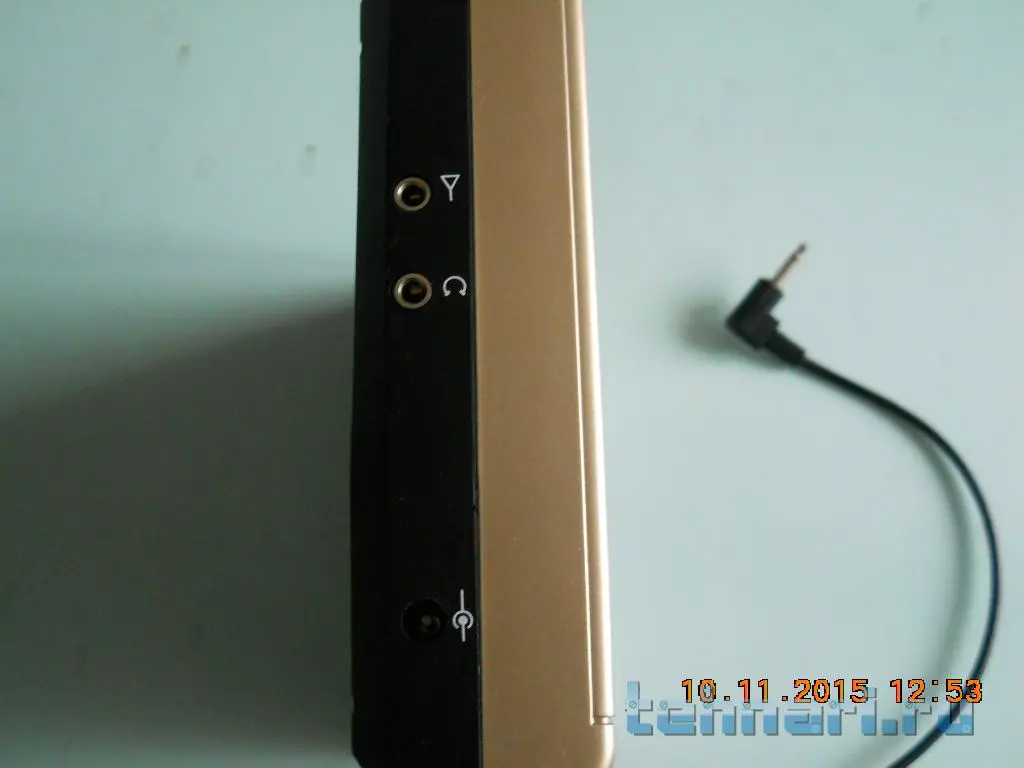

У телевизора вход,только антенный,через переходник как у телефонных наушников

Интересует сам телевизор,а регистратор можно купить тот который нужен

Внимательно осмотрите телевизор, на кнопках есть переключатель ТВ-АВ, АВ - это то, что вам нужно. Там или тюльпан или такой же джек должен быть....
Ваня,большое спасибо ! TV/AV есть. Значит выход регистратора соединить с гнездом антенны (на фото верхнее ) ? Я так понимаю ?
Прошу прощения.Никого не хотел обидеть.Но если пишешь что просто соединить кабелем,то объясни что с чем.Из входов только антенное гнездо,и никаких тюльпанов нет. Поэтому и спрашиваю.Ведь здесь вопросы от новичков,а не от корифеев.Легче объяснить,чем плодить эту писанину.

По идее, должен быть отдельный вход. Попробуйте найти инструкцию в инете к телевизору. Хотя вариант с совмещенным входом возможен.
Тогда попробуйте нажать кнопку TV/AV. Если все работает, то при переключении у вас наверняка будет черный однотонный экран. То есть должен сигнал с антенны отключиться и заработать низкочастотный вход. Если по нажатии кнопки нет ни каких результатов, то скорее всего у вас облегченная модель телевизора. Ничего лишнего, чем меньше стоит в нем деталей, тем он дешевле. Тем более, что других разъемов нет. Тогда смиритесь. У вас просто телевизор с антенным входом. Если бы этот вход был бы совмещен с низкочастотным, то по идее маркировался бы по другому.
