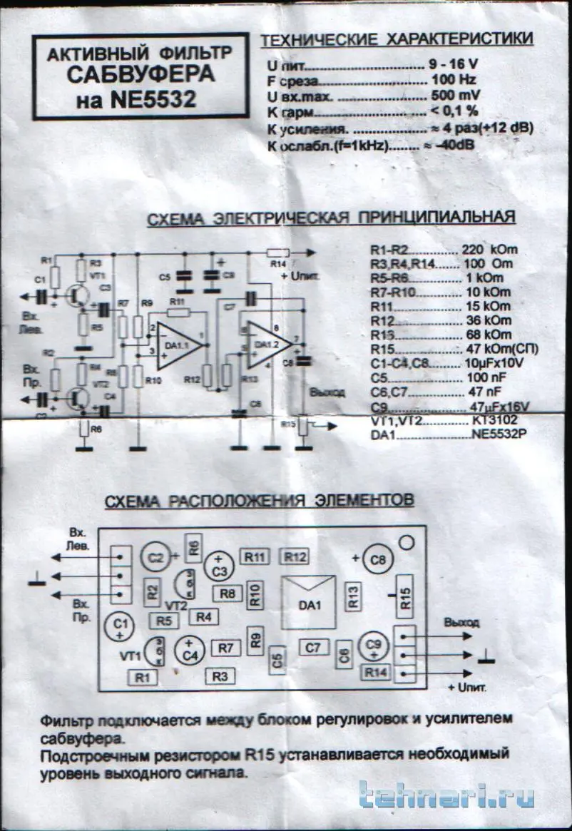

Здравствуйте, собрал НЧ фильтр из этой статьи, работает нормально, НО только если запитан от отдельного источника. Если запитывать от того же источника что и преобразователь, то срабатывает защита. Возможно как нибудь исправить?
а задержка в подключении тебе зачем, она ведь по умолчанию в защите реализована, или ты что то своё уже мудришь?

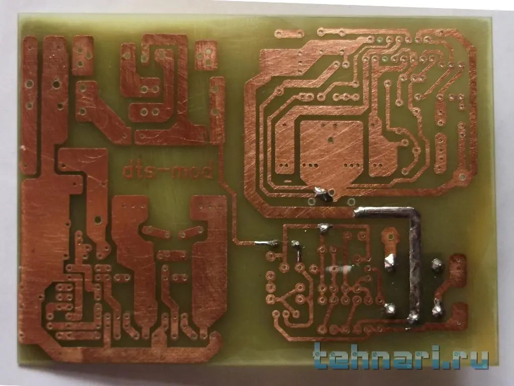

Что-то искал в гугле, увидел тему Тимура. Скачал плату, немного подвигал детальки, получилось уместить две пары транзисторов. Передвинул второй дроссель во вторичном выпрямителе до конденсаторов. Вот что получилось. Транс не запаян, потому что хотел воткнуть две пары КТ818Г/КТ819Г, но нашел только КТ805/КТ837, а значит транс буду перематывать на более низкое напряжение. Нарисовал платы и для импортных транзисторов в ТО-220 и в ТО-247(ТО-3Р)
    67.2 KB · Просмотры: 80
    81.1 KB · Просмотры: 62
В общем, выкладываю косметические модификации печаток от Тимура DTS, под две пары TO-220(B-C-E), под две пары TO-220(E-C-B), и под одну пару TO-247(TO-3P). Печать под две пары КТ818/819 собрана и испытана, правда с транзисторами КТ805/837 - бУхает от души!:beer2:
