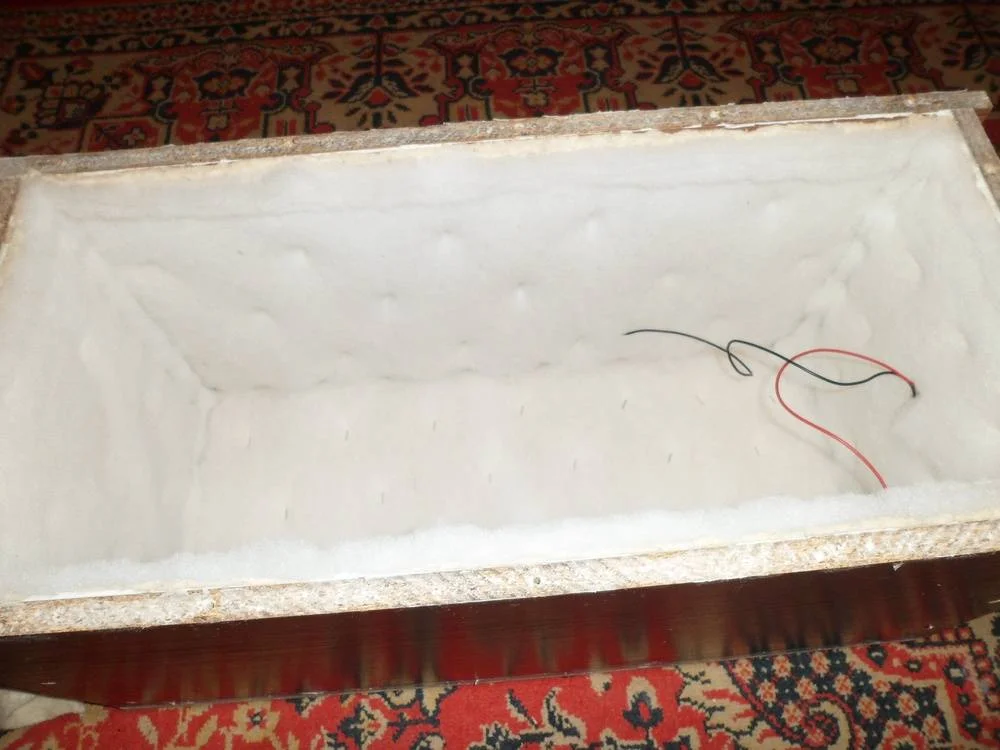

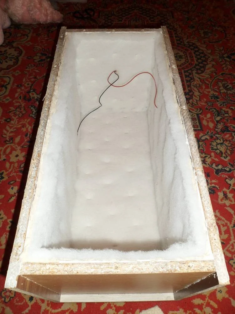

Все выходные просидел в настройке ФИ. Так как в программе не могу разобраться. Делал на слух! Труба от гамнопровода Ф 100 мм, длинна ФИ составила 245 мм. При том условии что питал: от ТДА7294, сигнал ДВД, громкость 50%. В расстоянии 7 м от саба: закладывает уши, будто пробки вставляешь в уши, после 10 минут прослушки на 100% громкости(это максимум) поднимается артериальное давление и начинает болеть голова. В итоге добился, чего хоте :D(максимального "давления" звука на слабой громкости.) На максимуме эксплуатировать в машине невозможно!!!

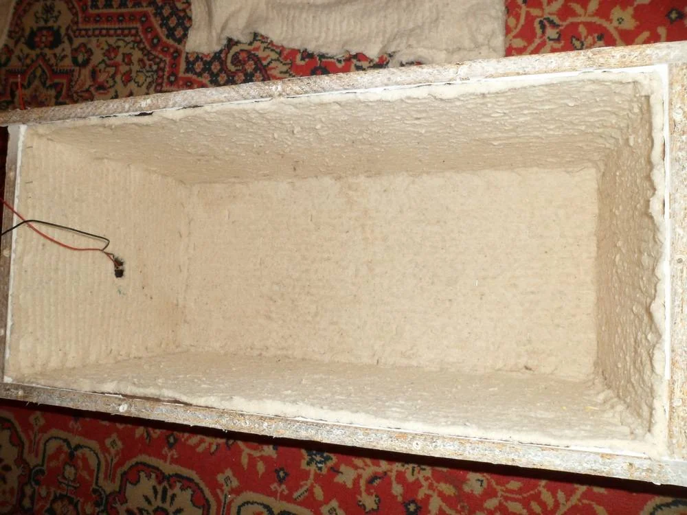

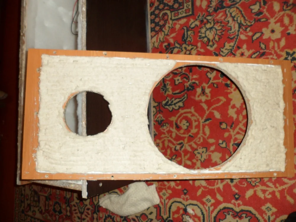

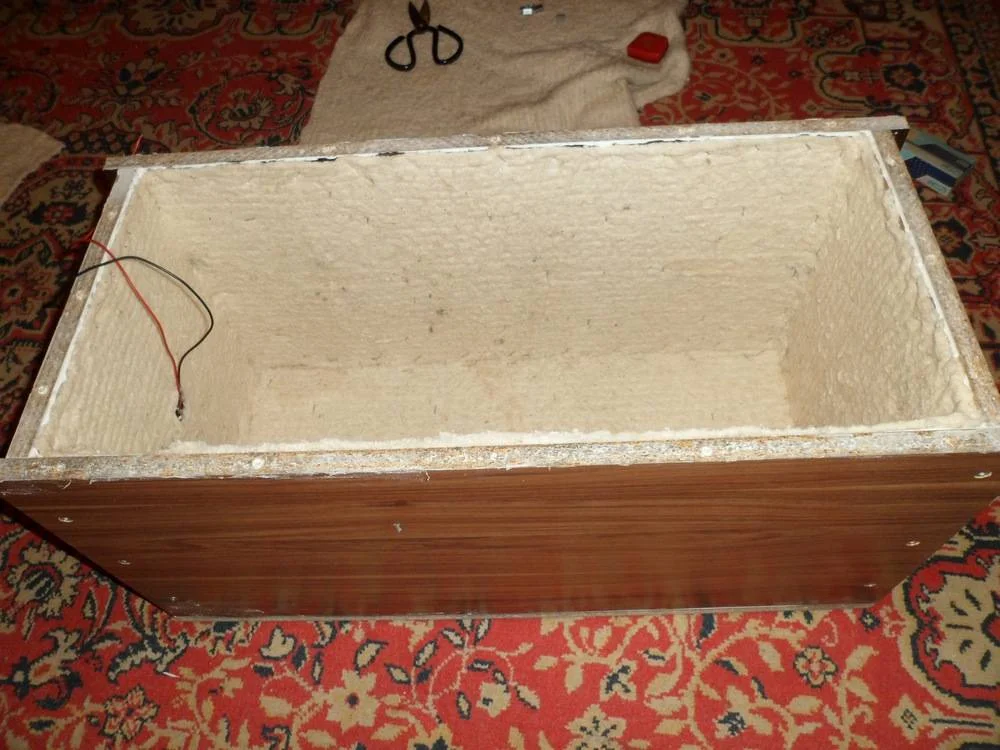

Сегодня нашкрябал немного деньжат, приобрел ватин и синтипон. Для внутренней обшивки. Все легло в 2 слоя: 1 - ватин, 2 - синтипон(поверх ватина). Так как ДСП ламинированное, клеить смысла не было, все прибивал мебельным степлером. После сборки, сала баса выросла почти в 2 раза.tehnoyxi tehno008
1й слой:
2й слой:
Не помешало бы поставить одну распорку, но лучше две.
Вибрации сильной нету на стенках. Трошки слабая чувствуется, это не страшно. Да и дырявить еще, как то уже не охота. Корпус уже склеил полностью.
Можно через отверстия для динамика вставить брусок 30*30 и приклеить на клей. Я так делал в S-90 использовал клей Момент-столярный держит прочно.
я в свободное время делаю сабики 15" и 18", ОБЯЗАТЕЛЬНО КРЕСТОВОЕ СОЕДИНЕНИЕ, т.е верх-низ, бок-бок, морда-*опа. И бязательно крепить к корпусу НЕ на шурупаха на комфирматах. Между собой внутри я оставлял зазоры между планками ~ 2см. А то что твой корпус во время басса вибрирует- потеря басса от отсутствия креста.
И без этих крестов, баса хватает до такой степени после обшивки, что аж не хочу! НЧ давит до такой степени на уши и перепонки, будто голову в тисках зажимают. Все внутренние органы вибрируют, что через пару минут начинает тошнить. То что выкладывал видео, звук вообще не тот. Камера не может записать даже. И это все, при 70% громкости ТДА7294. В доме более 120 кв.м.
