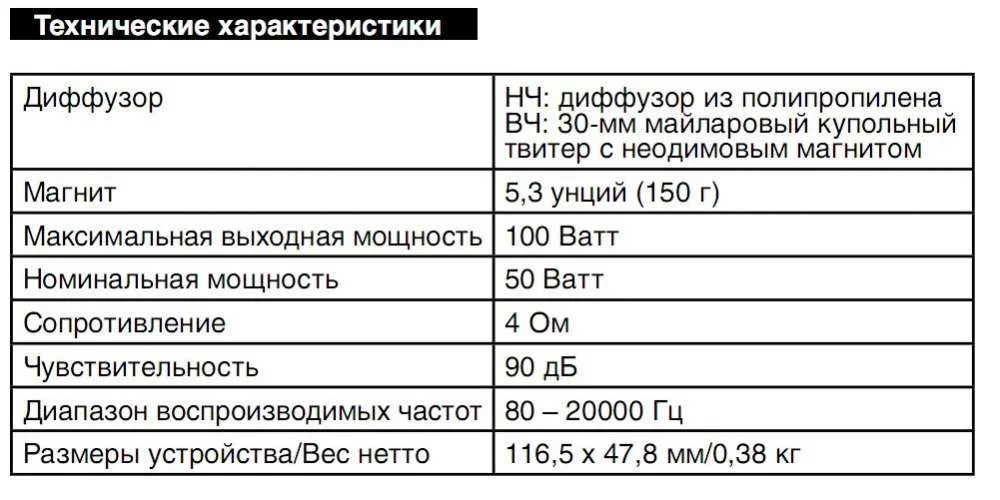

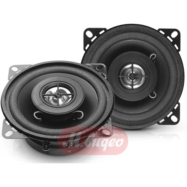

Вот хотел спросить, имеется микросхема TDA1558q два по 22 вата, а колонок нет. Подойдут ли эти колонки? (Автомобильные колонки (10 см) Hyundai H-CF402 в подарок в М.Видео по низкой цене. Скидки, продажа в кредит, новогодние подарки. Вы можете купить Автомобильные колонки (10 см) в магазинах М.Видео города Уфа. Hyundai H-CF402 – аксессуары, характеристик). Цена указана за две колонки. Про них написано, что они номинал 50 ватт каждая, но они 10 сантиметровые, разве могут такие маленькие быть такими мощными, аж целых 50 ватт номинал, 100 ват максимал? У меня есть дин он 12 см (от саба) всего лиш 15 ват. Я в ступоре))) Помогите:tehnari_ru_121:
И если все таки я их куплю, то какой корпус под них делать? информации про эти колонки маловато((((

Прочитал, и у меня нигде не написано единицы измерения мощности (RMS, DIN, PMPO)
на всей забугорной акустике ставят маркировку RMS, так что ваши хёндай 1558 прокачает прилично, главное рассчитать хорошие корпуса к ним
Так они что действительно по 50 ватт RMS каждая?
Так они точно подойдут для TDA1558Q?
дк 20-25ватт!!!!!самое то для ТДА1558............
подойдут отлично, у меня 1558 раскачивал и более мощные колонки

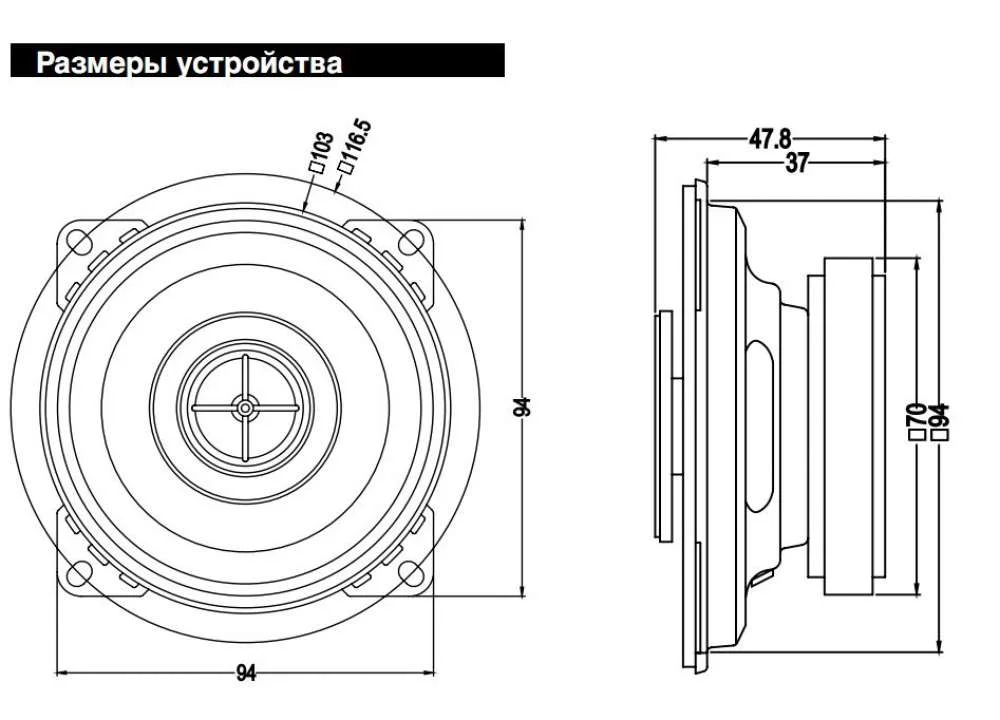

Привезли мне их. Вроде нормальные. А вот какой для них ящик забабахать. Я в этом не разбираюсь((
Они вроде фриэир (freeair) - "свободный воздух", для них размер не важен. Ставят их на авто в двери, в заднюю полку и т.д., где конечно ни "герметичности", ни размеры не считают. Поправьте, если я не прав.
я бы сделал для них сделай ЗЯ меньше мороки...:)
корпуса литров по 12 с ФИ, ФИ настраивать на 40Гц,внутренние стенки обшить не толстым слоем синтепона или поролона, будет в красоте...

Объем ящика
Ширина ящика (см) 23
Высота ящика (см) 30
Глубина ящика (см) 25
Толщина стенок (cм) 1,5
Внешний объем (литры) 17,3
Внутренний объем (литры) 11,9
вот примерно посчитал корпус на 12 литров
имхо ФИ надо, слишком высока нижняя границы
