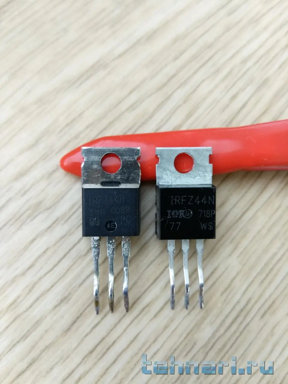

Появилось свободное время, решил еще раз посмотреть усилитель. Перечитал сообщения, которые мне написали, и решил снова выпаять полевики и сравнить их с теми,которые стояли ранее(родными). И как же был прав mstitel когда практически сразу сказал о левых транзисторах, а я думал что если новые то хорошие. Весь мозг себе вынес и тут на форуме. Короче купил все новые, заменил и все заработало.По тестеру левый полевик показывает c=1,8nf vt=1,8v. а хороший c=2,56nf vt=3,5v. Разница этих значений приводила к их пробою.
пожалста фото всех транзисторов со всех сторон ...........народ будет премного благодарнен !!!: маладэц...apl: я лично верил что этот дивайс мы починим! по идее левые транзюки и не такие как бы хреновые по указанным параметрам но разница явно тут ни в какие рамки не лезет
Если негде найти оригинальные транзисторы, можно раздербанить любой компьютерный бесперебойник, там уж точно будет оригинал стоять :)
Вот фото. Слева оригинал, справа левый

А с чего вы решили, что он "левый"? По маркировке совпадают, просто разные производители. Не исключено, что вам продали уже неисправные транзисторы, их в магазине трудно проверить.
По маркировке совпадают, а по характеристикам нет. Выше я писал.
Такой разброс в характеристиках может наблюдаться и в транзисторах из одной партии, так что это ни о чём не говорит. Обычно для усилителей подбирают примерно одинаковые пары по характеристикам и добротности, чтобы не было перекосов. При ремонте в мастерских на этом моменте заморачиваются немногие, особенно если клиент попадается несговорчивый или скандальный, о таких на аппаратуре условную метку иногда делают.
Вы все правильно пишете. Я не говорил что эти (левые) транзисторы не рабочие. Усилитель с ними работал. но они горели только в момент отключения клеммы rem. Я считаю что это было из за отличающихся параметров по сравнению с оригинальными.
Да, вполне возможно. Вы же смогли подобрать подходящую пару на замену, хотя и из другой партии и "неоригинальные".
Я не пару подобрал я их все 12 штук заменил. Покупал одной партии и тестером проверял каждый. При замене ради эксперимента впаял все новые, а один этот самый левый и именно он опять и сгорел.Поставил хороший и все работает. Так что такие полевики будут наверно работать, но не везде.
Левый правый... нда... ключи гореть могут только в одном случае - косяк в УНЧ, а какой именно это уже другой вопрос. Так что рано радуется автор, проблема не решена, а лишь отложена на время.
В унч там всё нормально а такое различие в ёмкостях затворов и порогового напряжения в импульсной схеме черевато вылетом транзисторов! интересно а щелчёк при выключении ещё слышен?
Щелчок пропал, ус работает хорошо. Радуюсь потому что удалось починить, а сколько он проработает посмотрим. Вечного ничего нет.
