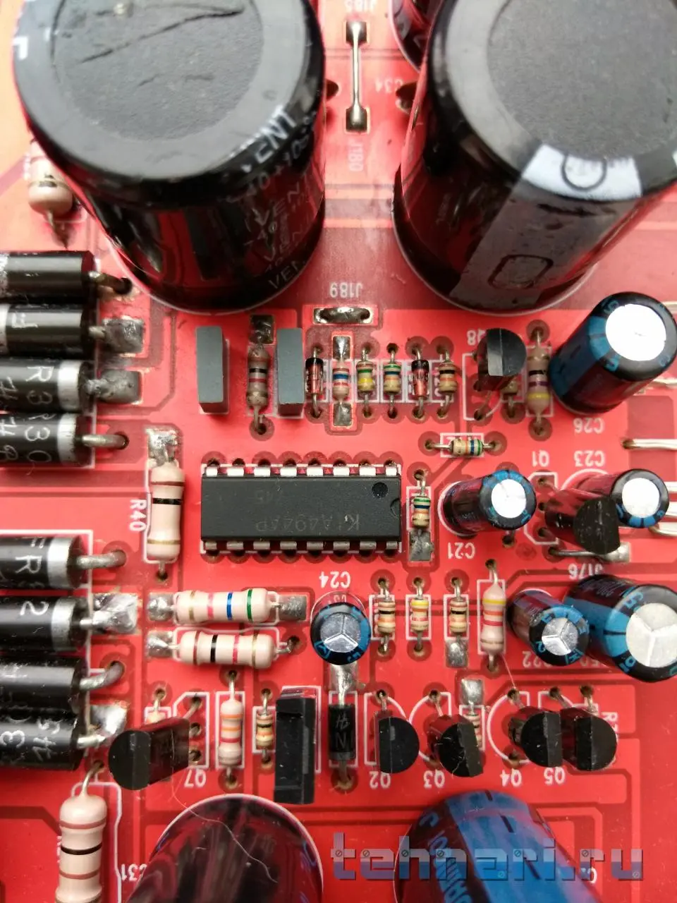

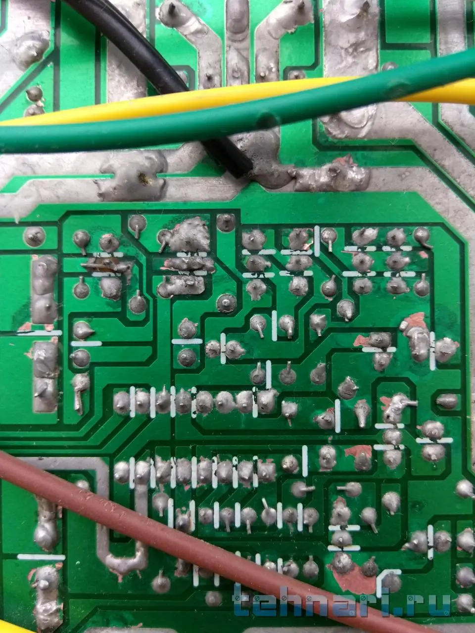

ОУ 2904 есть в схеме?
фото шим микросхемы на плате с двух сторон нужно
ОУ 2904 такого нет. Ус переночевал и вышел из защиты. Наверное где то кз, которое я у упор не вижу.

Наверное где то кз
электролит в фильтре пробитый что ли?
Много пайки кривой, много лишнего припоя, много окислившихся элементов. В общем ВСЁ пропаивать нужно заново, удаляя лишний припой, и паять с канифолью, т.к. УНЧ паялся видимо кислотой...? Не долго ему жить осталось, дорожки под лаком гнить начали (видны потемнения лака). Мне такие аппараты когда приходят на ремонт - я все "воспаленные" участки вскрываю, зачищаю и заливаю цапонлаком.

Я так понял УНЧ работает до первого отключения, если так, то проверить во время работы на нагрев дроссели/конденсаторы в ПН.
вполне вероятно что под каким то элементом сохранился флюс (активный или кислотный) и после промывки спиртом образовалась проводимость! не исключено что под электролитами стоящими вплотную к плате около микросхемы шим ! а щелчёк это следствие большого
короткого импульса тока через трансформатор и полевики. неплохо бы проверить частото задоющюю цепь шима ...может быть так что при выключении частота шим становится очень низкой или скважность увеличивается сильно и обмотка транса входит в насыщение со всеми вытекающими бабахами.
Да качество пайки оставляет желать лучшего. Соплей конечно навешали и дорожки поотлетали. Но и заводская пайка странная весь припой с какими то вкраплениями темнеет быстро паяется плохо. Вы точно описали проблемы усилителя, думаю на этом надо заканчивать и подыскивать новый. Возни много а толку чуть. Спасибо всем за помощь, объяснения и терпение.
Да сквозняк выносит ключи, стопудово. Нужно выяснить откуда он прёт. Походу ШИМ устанавливает оба выхода в высокое состояние при падении напряжения питания. Нужно разобраться в функционировании драйверов ключей
один из выходов избавится от присутствия кислотного флюса слегка рассвеглить отверстия под микросхему шим так как там расстояния маежду выводами минимальны и велика вероятность проникания кислоты в материал платы...
если есть подозрнение на кислотный флюс то нужно слегка рассверлить отверстия под микру шим так как кислота могла проникнуть в материал платы а там расстояние между ногами минимально.......................прошу прощения за повтор ...впечатление такое что сайт глюканул
