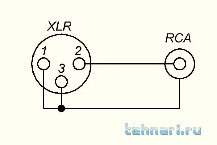

Могу на данный момент предложить самый простой вариант, смотрите рисунок.
Для домашнего использования балансные входа избыточны, а так, хотя бы опишите - что и с чем Вы хотите соединить.
    10.2 KB · Просмотры: 282
Сергейсам, Вы из симметричного в несимметричный перешли, автору нужно наоборот, но условия неизвестны.

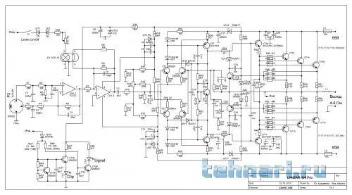

Надо взять схему любого профессионального УМ. Они практически все имеют балансный вход .
Вот, для примера, схема Ланзара с балансным входом.

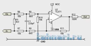

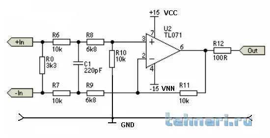

выход от звуковой карты.и только баланс.а у умзч нет таких входов.хотелось что б все было по настоящему.
можно по этой схеме зделать коробочку , вход будет баланс от з.к. а выход на умзч рса не баланс ???????

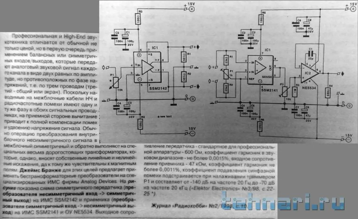

Самое лучшее - брать МС приемников дифееренциальной линии типа INA137/SSM2143. Так как в них резисторы подогнаны на этапе производства с большой точностью (около 0,1-0.05%).
CMRR дифференциального усилителя напрямую зависит от точности резисторов в ОС. Долго расписывать не буду, отошлю сразу к источнику op amp applications handbook. Формула там есть, так что сможете сами посчитать CMRR при использовании 5% резисторов.

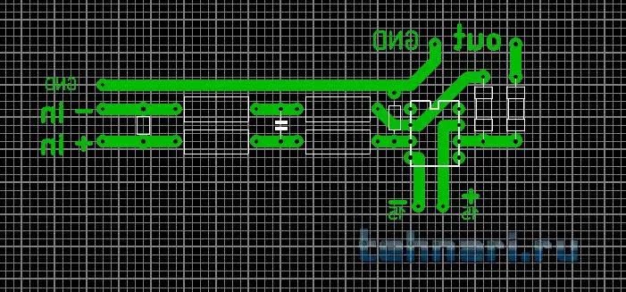

пожалуйста помогите печатку нарисовать для схемы в 12 посту на тл071.
как такой вариант печатки?рисую первый раз.укажите ошибки,дайте советы.
    58.1 KB · Просмотры: 180
Вам нужно определиться с питанием, то есть чем или откуда будете питать устройство, вполне возможно на плате придётся размещать стабилизатор.
На печатной плате недостаёт блокировок по питанию, 0,1 мкФ + 100 мкФ на каждое плечо питания. R0 нужно увеличить, 071 желательно заменить на что-то получше.
