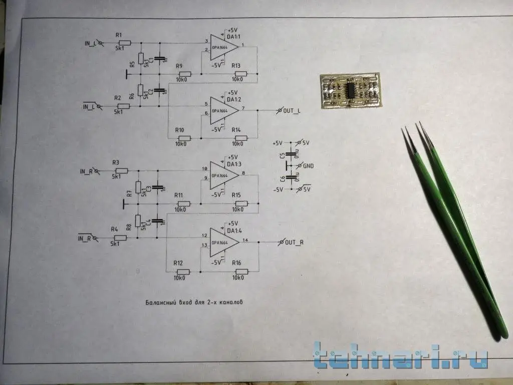

На что полутче поменять tl ?есть еще схема на opa 1664.
вот еще есть схема.как она?
    39.1 KB · Просмотры: 625

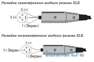

может просто вот так подключить.и не задумываться.
    8.1 KB · Просмотры: 136
Пост №5. Кабель применить микрофонный: красный - 2(+), белый - 3(-), экран - 1.
Экранирующую оплётку соединять с белым проводом только на стороне RCA.

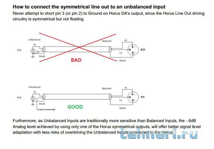

Вот только не надо холодный (противофазный) провод соединять с землей, так как вы коротите выходной буфер предыдущего устройства.
Чтобы не быть голословным приведу картинку из мануала Merging Horus.
На мой взгляд - кабель, так как с схемой может возникнуть ряд непредвиденных сложностей и есть масса нюансов.
Сложностей может и не возникнуть, но вот о нюансах я уже говорил. Основной - необходимость применения резисторов с точностью не хуже 0,1%
Утверждение неверно, а если уж ратуете за подавление синфазки (CMRR) - извольте изъясняться простым и понятным языком для начинающих, всё таки здесь иной уровень...
упоминали выше что тльку лутче поменять на что то полутче.скажите на что?и как схема из 23-его поста?
Для Вашего применения обе схемы будут почти равнозначны, вместо TL071 можно порекомендовать NE5532 (сдвоенный).
Ставьте, можете и 132. Здесь дело только в финансах и вкусовых предпочтениях.
