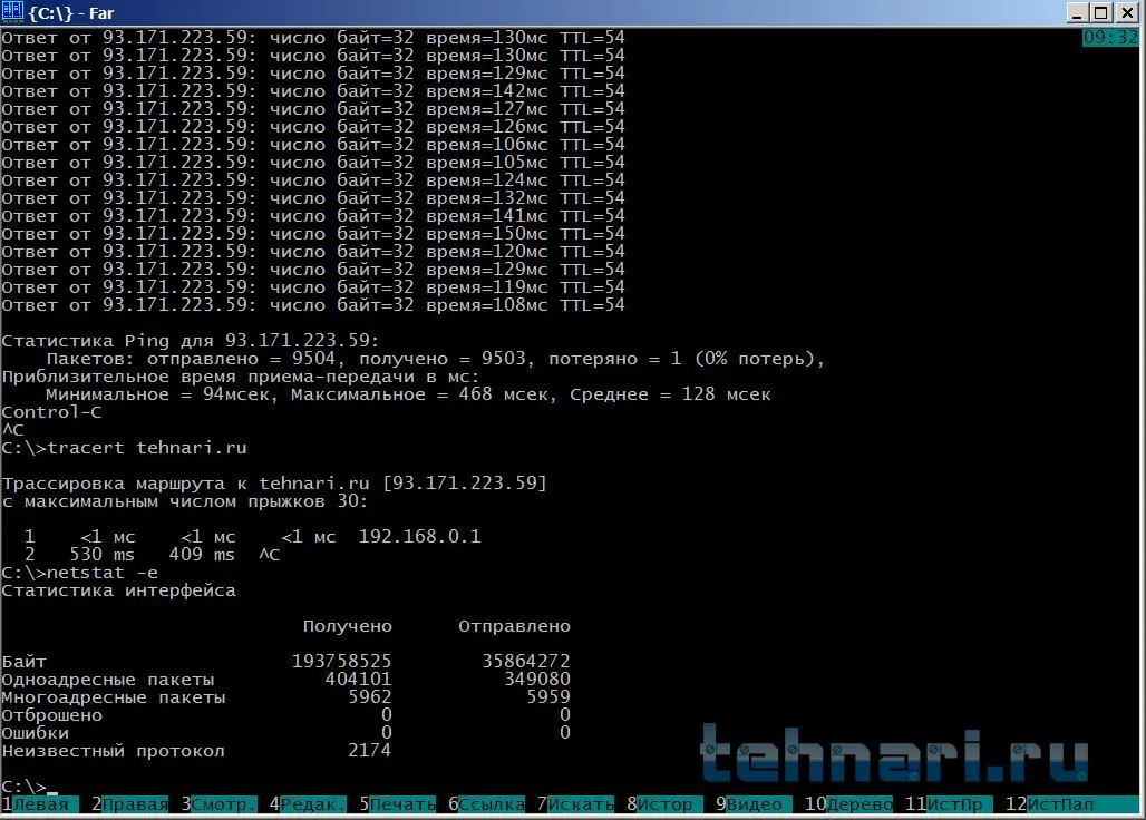

Дайте картинки, чтобы мы могли увидеть ошибки. В моём примере можно подставить абсолютно любой IP сети, только прогоните его с полчаса, чтобы статистика была нормальной.
Проверил. Строки: Отброшено, Ошибки, Неизвестный протокол - нули.
Вы вообще понятие "скриншот" знаете? Можете сделать скриншоты окон с ошибками и прикрепить к следующему сообщению?
Видим нестабильное время отклика, один потерянный пакет и ошибки протокола.
Надо пробовать внешнюю антенну для модема и перепрошить роутер.
Это для примера, получение IP технарей и пинг на сайт тоже для примера.

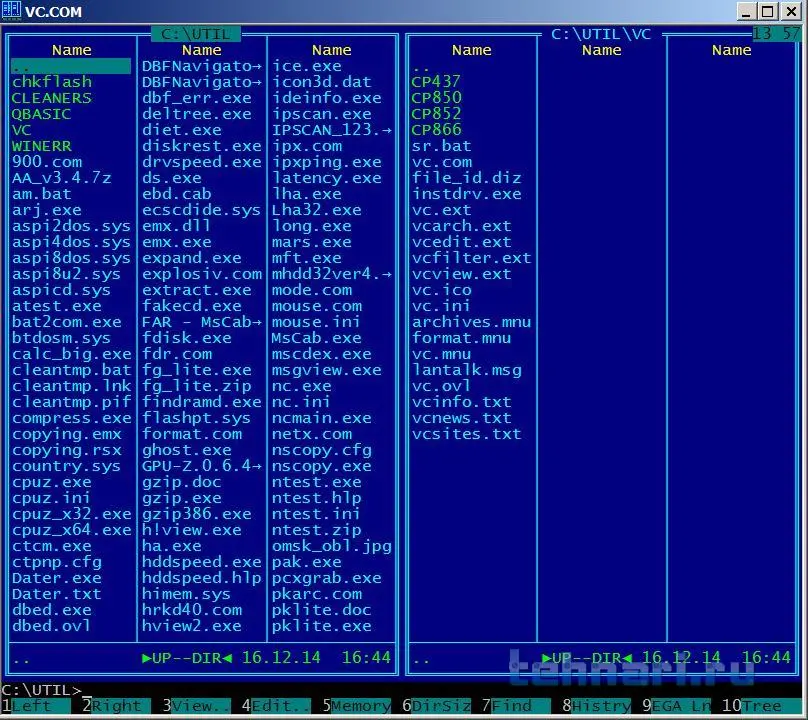

Андрей, ФАРом балуешься, безобразник :))
Какой же я буду хакер без монтировки?
И я им не балуюсь, а работаю. По мелочи.
Серьёзно работаю в этом.
VC version 4.99.08 alpha
File shell that is a DOS program,
but it supports a lot of features
of Windows 95 and OS/2.
Supports:
- Descriptions
- Archives
- SVGA video modes
- EMS, XMS and disk swapping
- Long file names of Windows 95
- OS/2 extended attributes
- Translation tables in view
    90.7 KB · Просмотры: 66
Понятно, VolkovCommander. Он, в принципе, по интерфейсу с фаром схож, хотя и досовский.
Ты не перепутал, первый скрин в FAR, второй в VC.
Но действительно серьёзные вещи делаются под чистой DOS и в волкове. Фишка у него удобная с просмотром и очисткой ОЗУ.

Вы должны верить на слове. Я сказал, что проверил. Пинг показал 0% потерь, netstat -e Отброшено, Ошибки, Неизвестный протокол - нули.
Тут что-то с портом провайдера. Но интересно какие ошибки бывают на портах. Опять весь день уйдет на настройку, если придет мастер. И не факт, что ошибка не вернется. Вот и интересно, что это за ошибки. Если знаете, ответьте.
