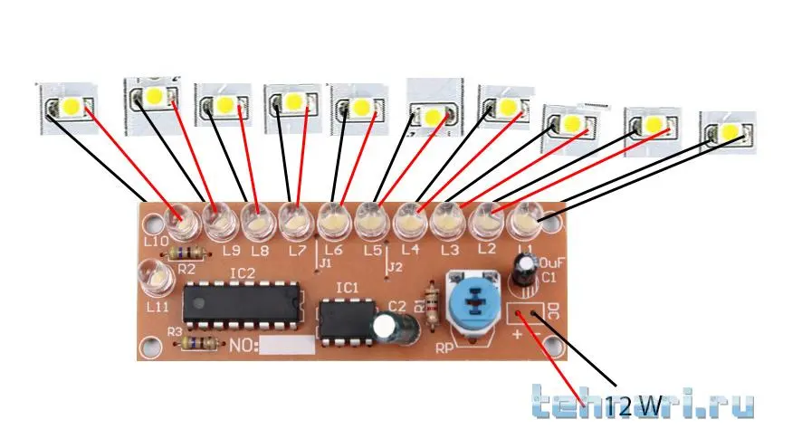

Есть, согласен, я и хочу узнать у автора подробности его затеи)Сейчас есть сверхяркие светики, так светят, что глаза болят.
Андрей, мне ни к чему)) Да тут и на 0,5 ватта хватит, только вопрос - выходы счетчика на какой ток рассчитаны? Они эти светодиоды потянут?Виталя, возьми вот эти.

Скорее всего придётся использовать дополнительные транзисторы в качестве ключей для этих светодиодов. А так сложного ничего нет.Я хотел бы

Тебе нарисовали. Это на питание платы. А такие светодиоды она точно не потянет. Прости, не люблю рисовать, и надо даташит на микросхему.что куда паять
Наконец открылся даташит.
..рисовать надо, а я не люблю.
На словах: эмиттер p-n-p транзистора цепляешь к питанию, между коллектором и землёй светодиод, на базу сигнал от микросхемы.
Нечего не понятно, если не трудно лучше нарисуйте куда что цеплять, я электронщик, просто если реально хотите помочь, нарисуйте пожалуйста.
