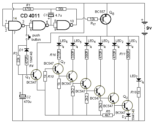

Приветствую.
Есть платы со светодиодными компонентами
Хочу сделать чтоб они бегали как поворотник на авто, есть какой нибудь простой способ это сделать?
без ардуино и т.п.

Конечно есть. Простой или нет вопрос для каждого свой

А если нужно больше разрядов, то можно, соответствующе доработав схему, сделать на советской "логике".
В журнале "Радио" есть схема музыкального звонка на К555ИД3.
