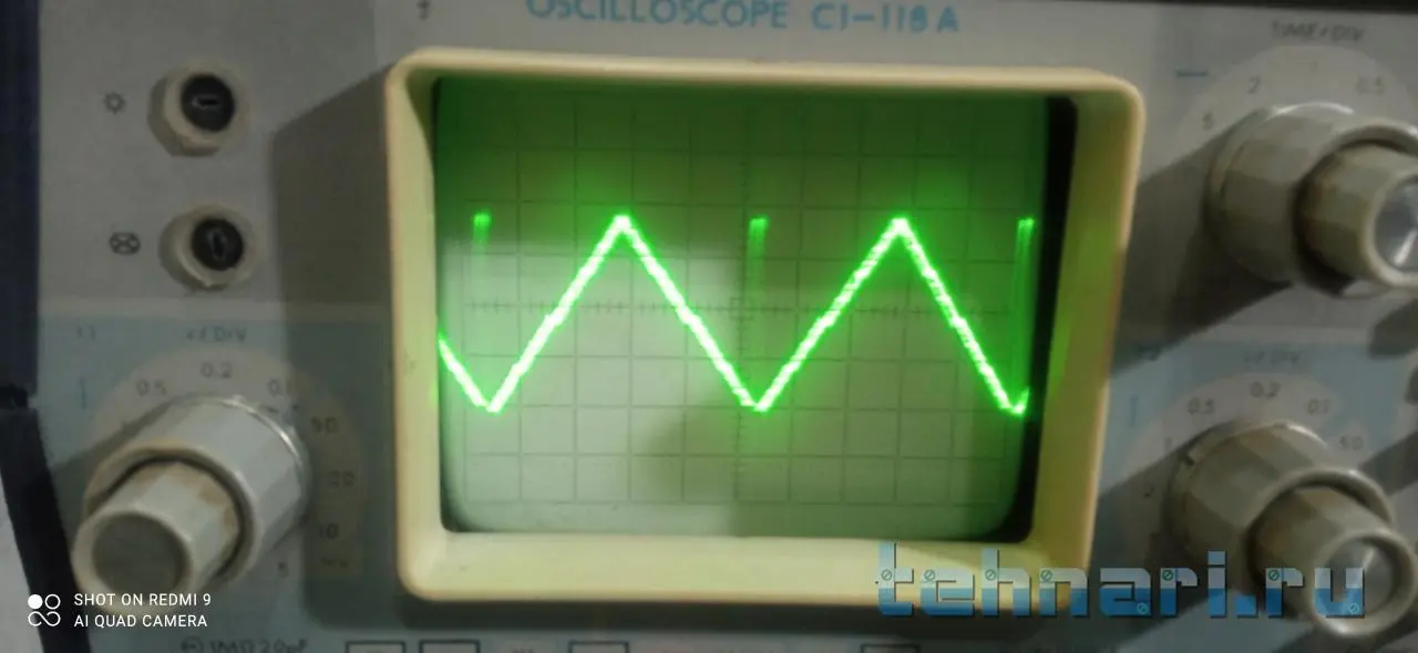

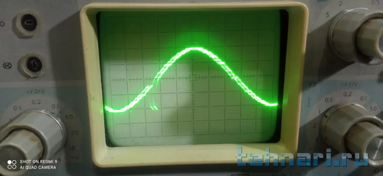

У меня получается вот такой синус и треугольник, пилы и меандр в норме. Резисторы пропаены нормально, порты работают.
    29 KB · Просмотры: 31
    25.2 KB · Просмотры: 29
Разобрался.

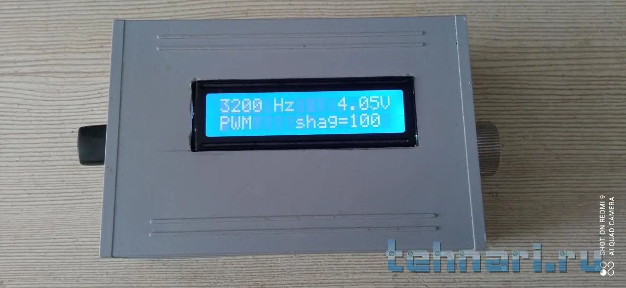

Спасибо! Хороший приборчик. Переделал на 2х строчный LCD . Пока нет энкодера.
так выложите вариант прошивки для этого дисплея, может у кого то тоже нет 5110 и это его останавливает от того чтобы повторить конструкцию, а 1602 наверно у каждого, кто с ардуиной связался, есть
Пока нет энкодера.
ну на кнопках тоже нормальный вариант
Обязательно выложу, нужно сначало привести в порядок. На 5110 выглядит по лучше, сначало хотел на нём собрать но нужно заказать и ждать.

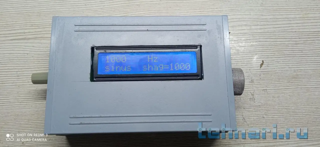

Нашел энкодер и собрал в корпус.
Частотомера и вольтметра нет, может потом сделаю чтоб показывал напряжение аккумулятора.
Еще убрал вторую кнопку, режимы переключаются долгим нажатием кнопки энкодера.
Текст на латинице, т.к. LCD не поддерживает кириллицу. Когда то на Micro C for PIC по коду ASCII можно было вывести русские буквы, на Arduino возможно такое не знаю.

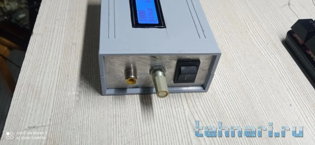

Слева выход "тюльпан", регулятор уровня, переключатель "шим / DDS".
Справа энкодер и выключатель питания. Нужно купить маркер и все подписать.

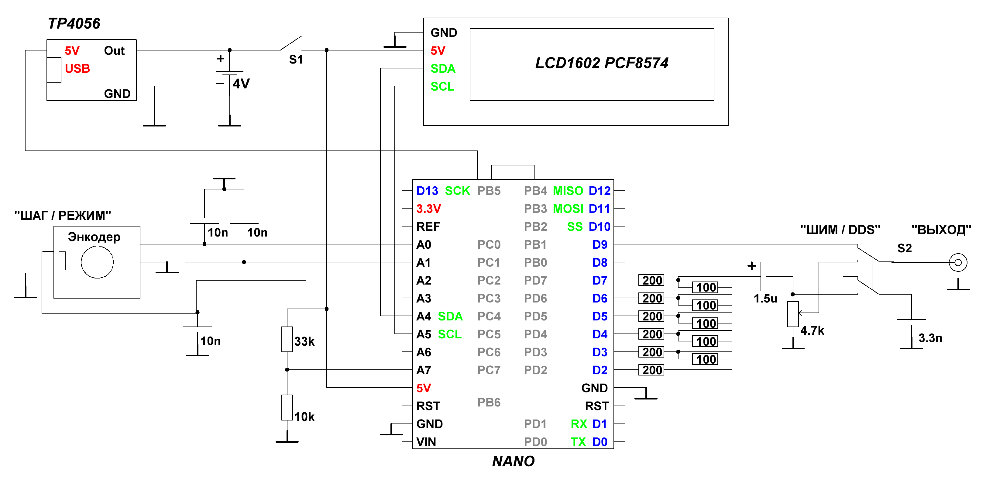

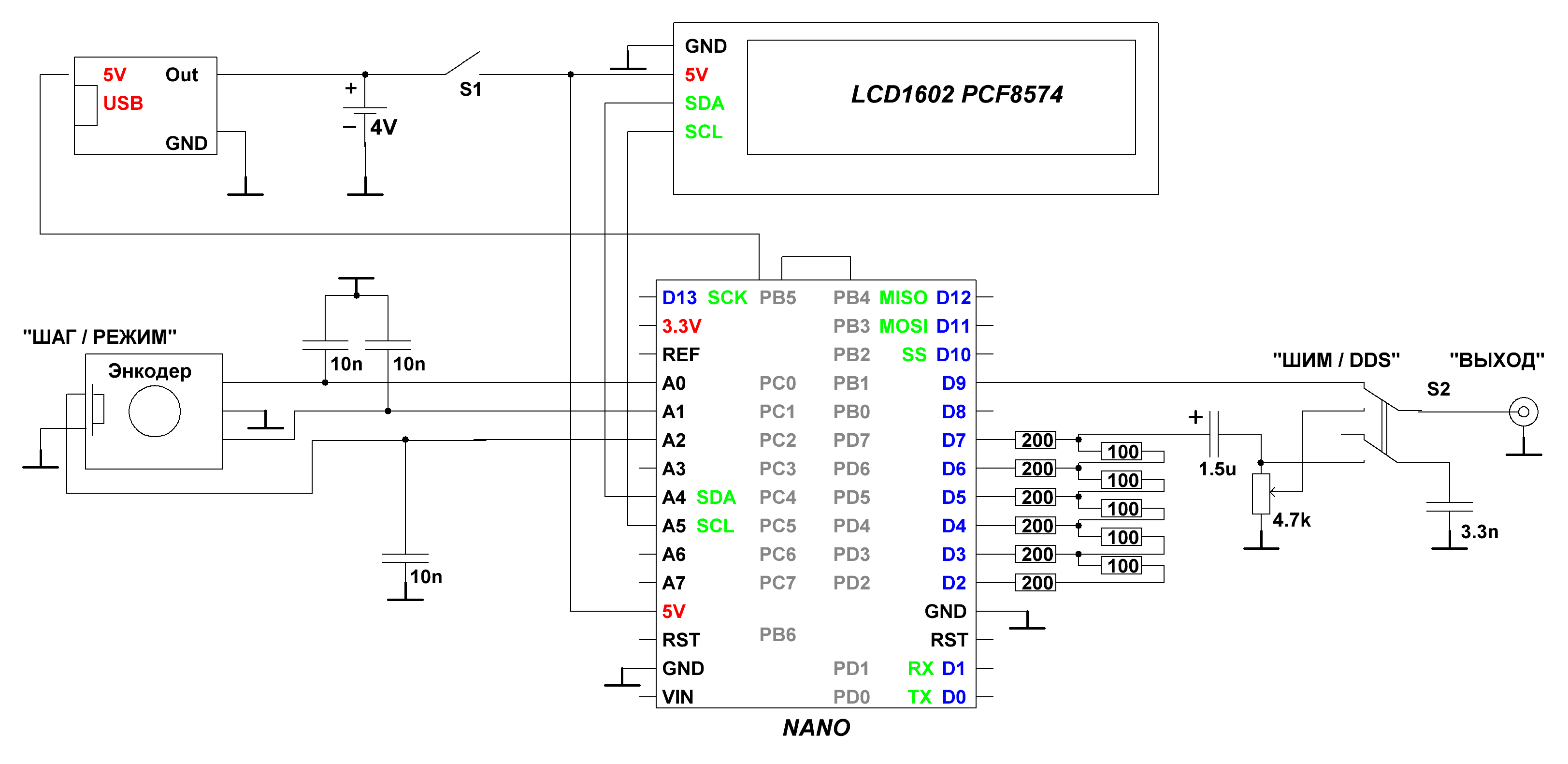

по схеме:
если это не упрощенная, то аккумулятор сразу после ЮСБ не есть хорошо.
прошивку посмотрю позже
Аккумулятор подключен через модуль TP4056 (в схеме не подписан) На его вход ток идет от
USB разъёма Ардуино нано, чтоб можно было заряжать и прошивать с одного разъёма.
На счет контроля напряжения питания я тоже так же подумал, там как раз остаётся место. Пробовал ставить
как у вас библиотеку измерения напряжения питания, но в Протеусе код зависает на строке с Analog_read_VCC(). В железе не пробоаал, если не получится то просто подключу один из АЦП каналов на шину питания. У вас в последней версии в шапке скетча написано что нужно пользоваться Arduino IDE 1.6. может поэтому не работает эта функция?

функцию измерения напряжения питания не смог запустить, может нужна другая версия IDE. Сделал через делитель по обычному.

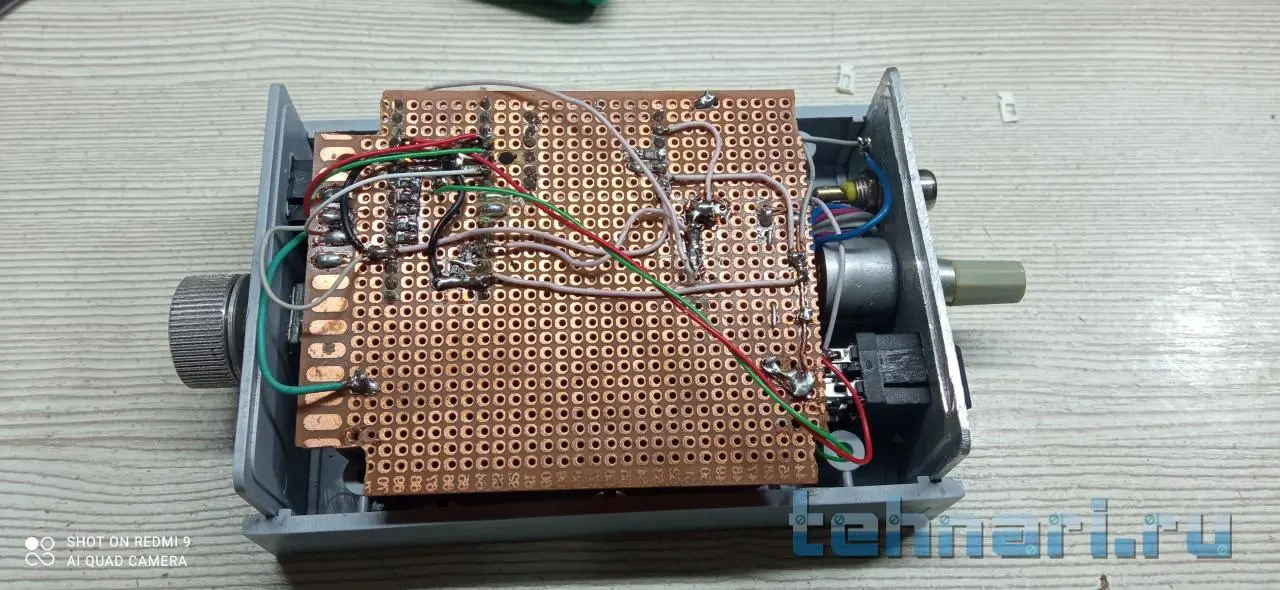

Энкодер в одну сторону работал не правильно, немного изменил его обработку теперь все работает четко.
Внутри получилось все на проводах, лучше конечно сделать плату, заменить аккумулятор на 14500.
Приборчиком доволен. Спасибо v1ct0r!
