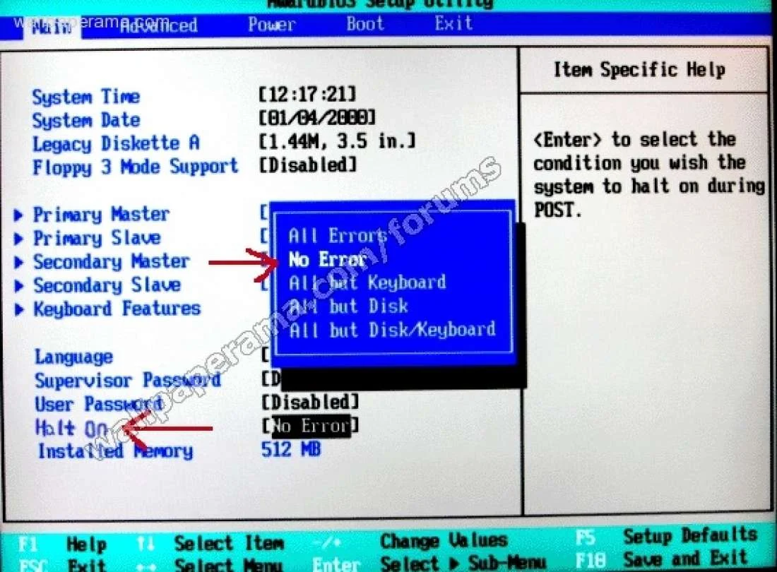

так ещё попробуйте поставить, но при ошибках загрузка будет продолжаться
